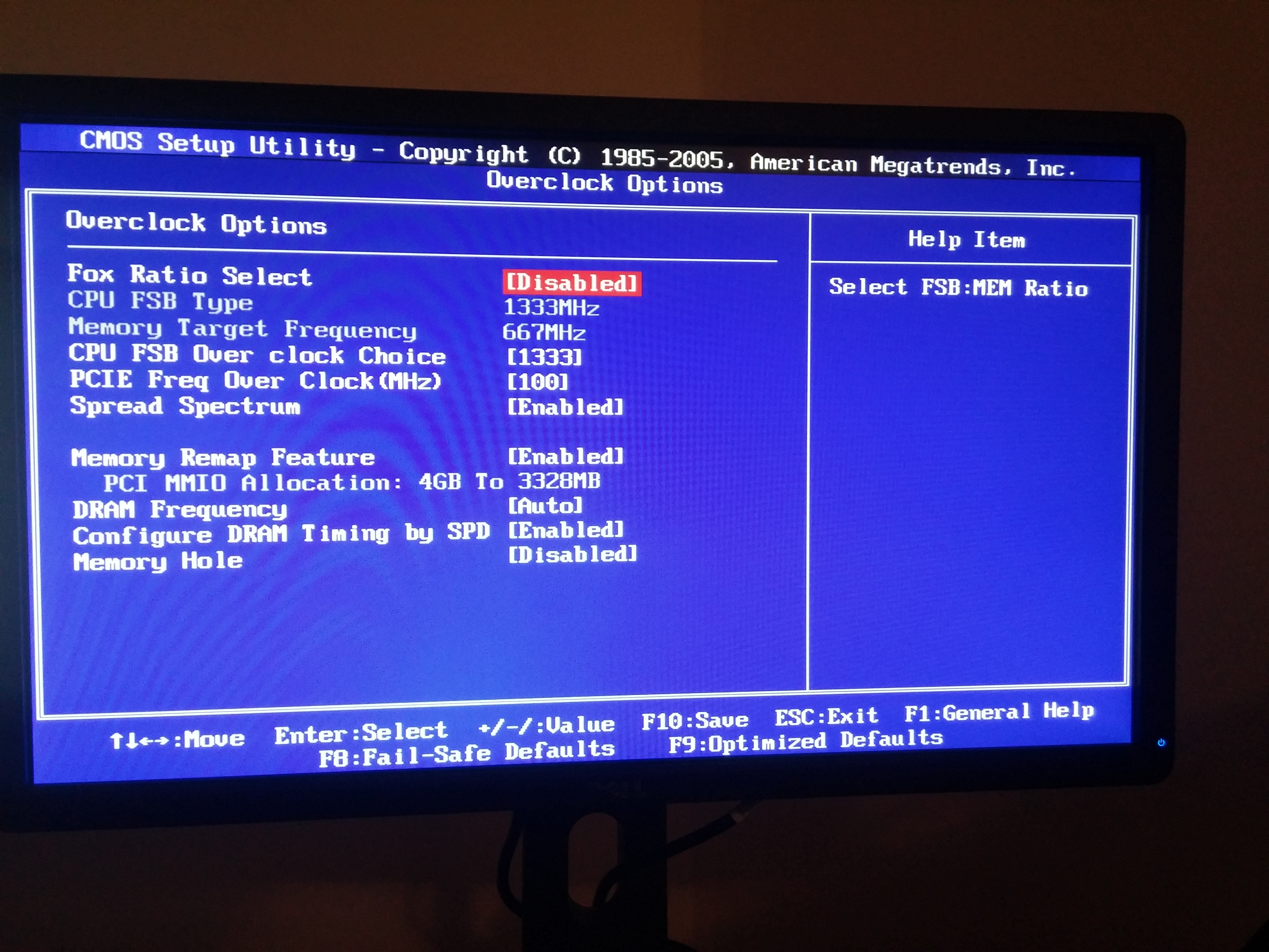

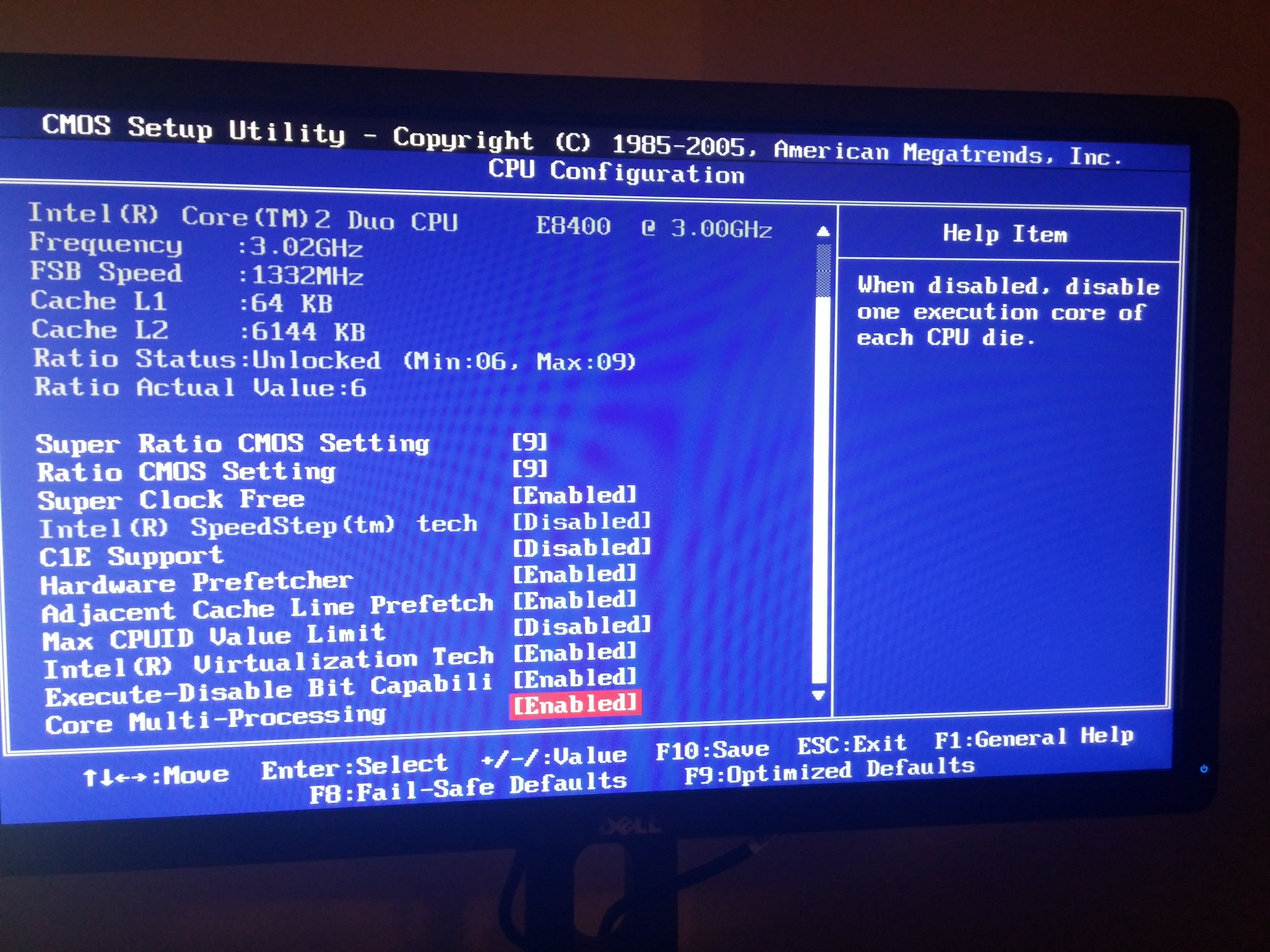

    Usiłowałem dzisiaj podkręcić e8400 na płycie głównej Foxconn p35a-s na początku wszystko było normalnie system widział 3Ghz na rdzeniu po mojej próbie podkręcania system widzi tylko 2Ghz. Gdy podnoszę wartość w "CPU FSB Over clock Choice" zegar procesora jak gdyby się podkręca i widać że np. jest 3.7Ghz ale wtedy realnie jest tylko tyle ile pokazuje FSB Speed np. dla 3.7Ghz na rdzeniu działa tylko 2.4Ghz bo ogranicza to FSB.
    I teraz pojawia się pytanie jak podkręcić ten procesor na tej płycie do 4Ghz ?

    #2 16436196
    WojtasJD
    Mnożnik a nie FSB - masz aktualnie: 6
    Załaduj domyślne <F8>, zapisz, restart i zobacz czy wróci na 3 GHz (9 x 333 MHz); jak tak to jeszcze raz próbuj.

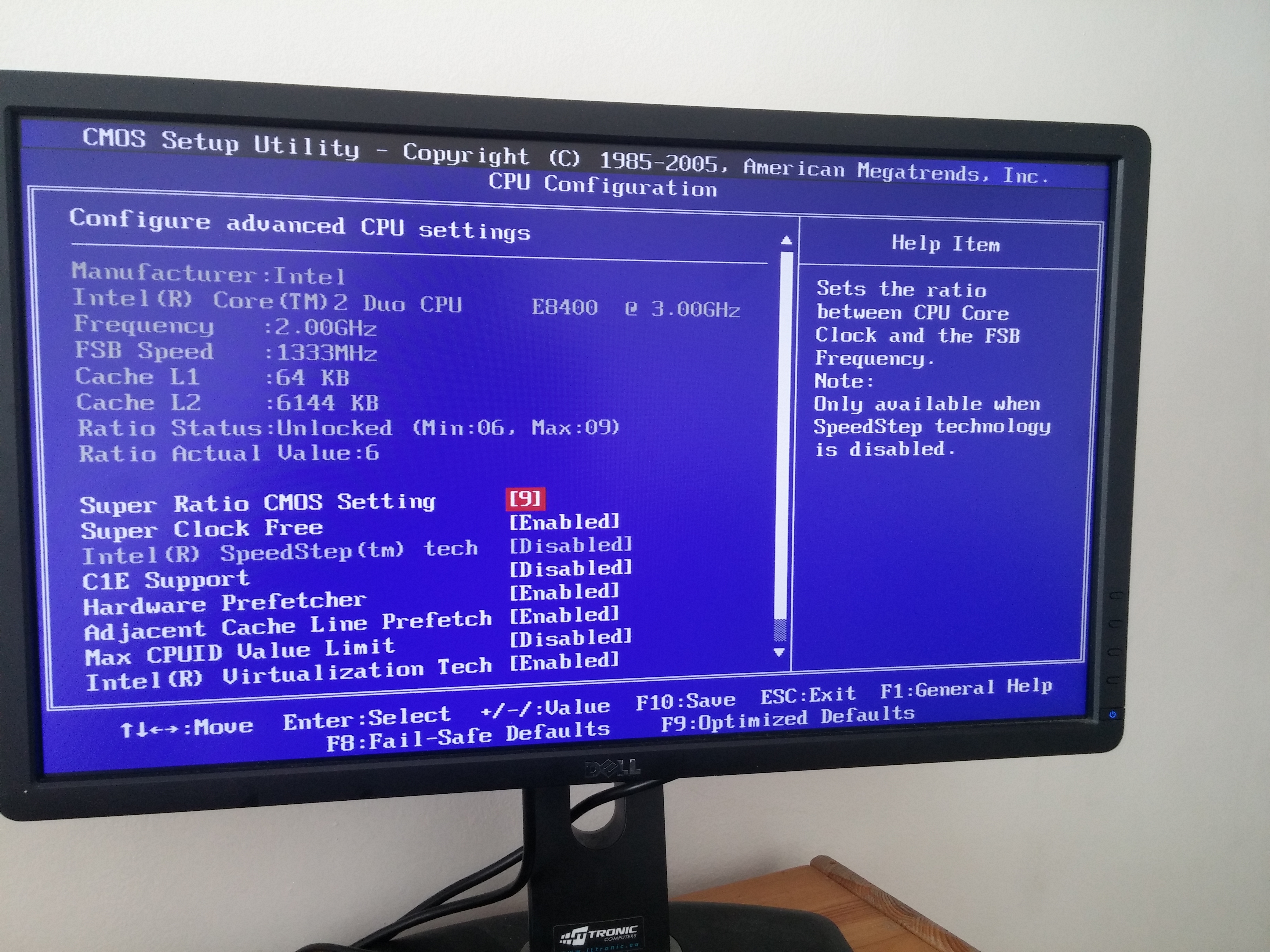

    Po przywrócenie ustawien domyślnych biosu nadal jest tak samo bios nie jest aktualizowany. Nie bardzo wiem jak sie za to zabrać.

    Dzięki za pomoc już mam aktualny bios P43 wykrywa normalnie 3Ghz i teraz pojawia się pytanie jak dalej podkręcać ? Jak podkręcić C2D e8400 do 4GHz na płycie Foxconn p35a-s? Jak podkręcić C2D e8400 do 4GHz na płycie Foxconn p35a-s? Jak podkręcić C2D e8400 do 4GHz na płycie Foxconn p35a-s?

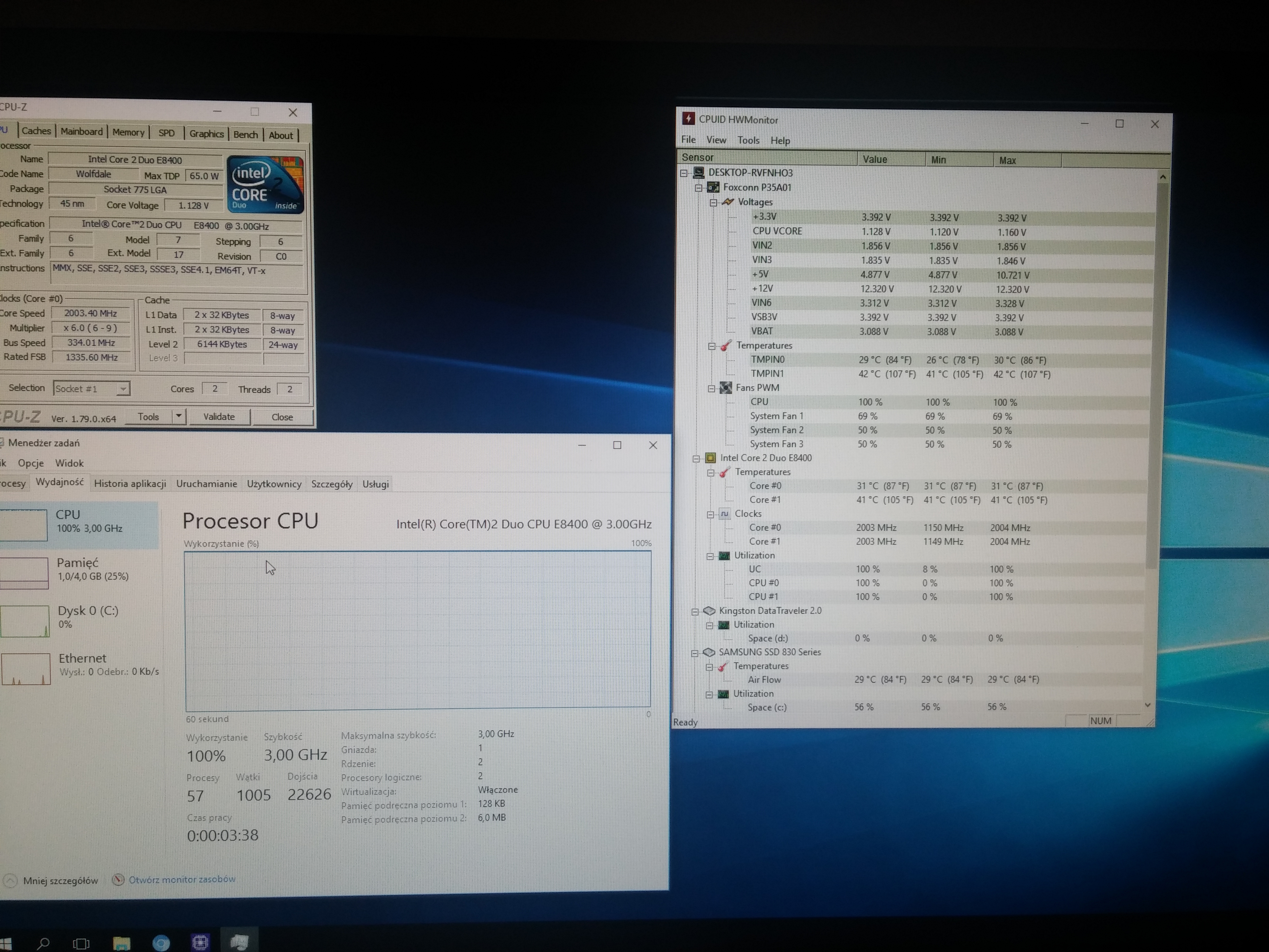

    System i programy różnie widzą procesor , programy monitorujące wykrywają tylko 2Ghz :

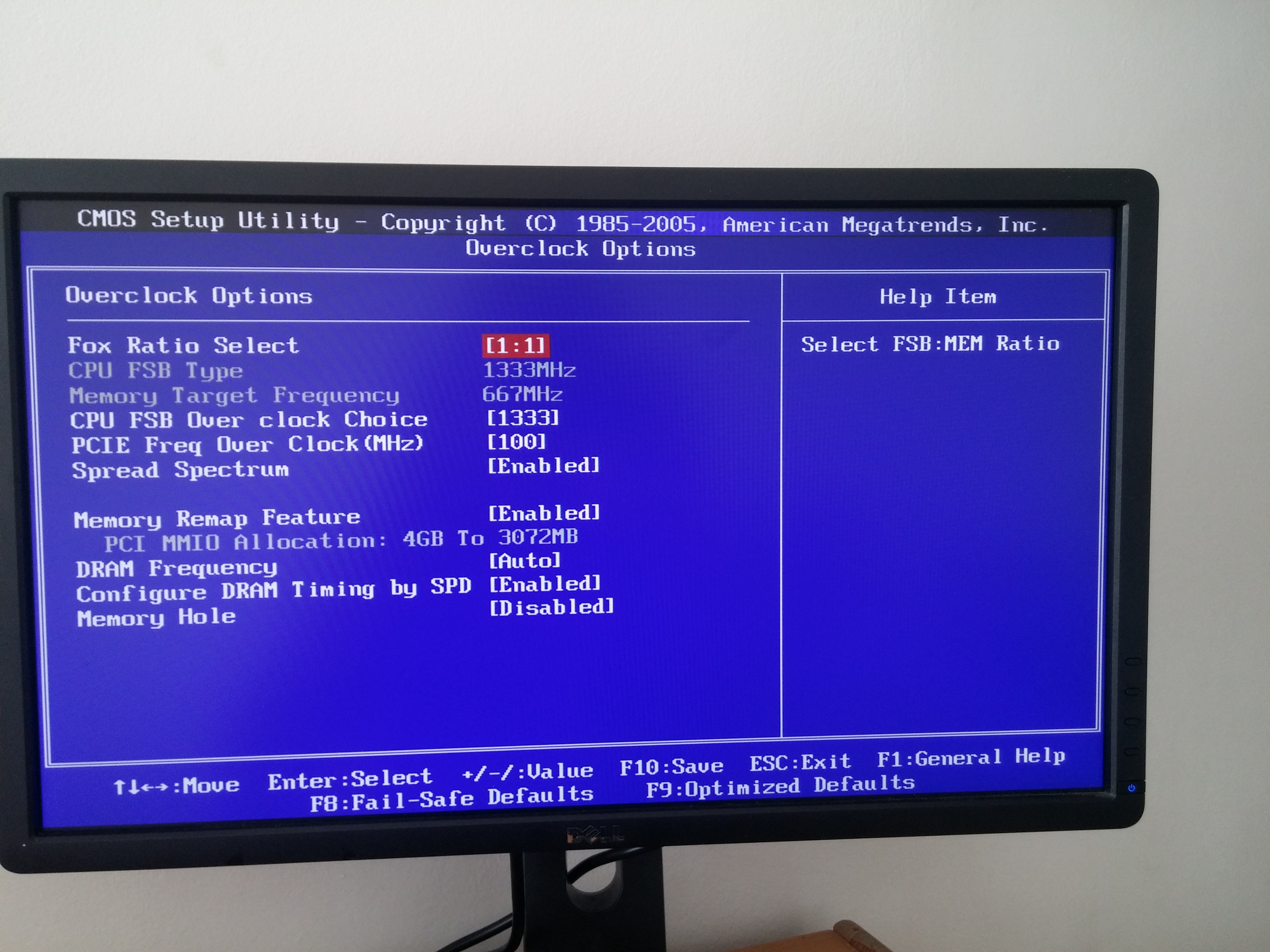

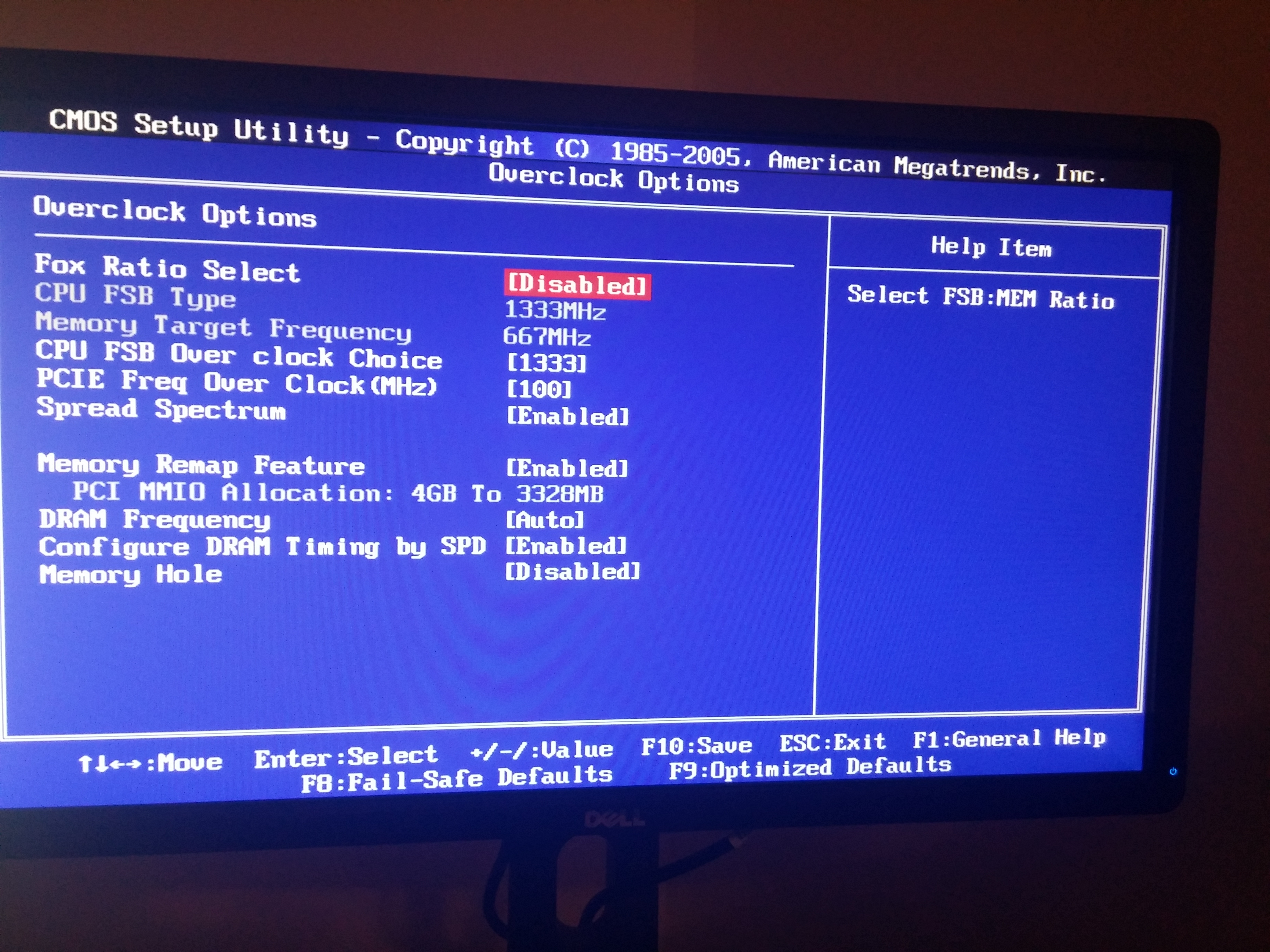

    Na tej płycie różne Xeony podkręcałem ale z włączonym SpeedStep (czyli wyłączony Super Clock Free).
    Zwiększając FSB krokami, jak pamięć była za wysoko taktowana to dzielnik FSB:DRAM (Fox Ratio Select) trzeba było zmienić.
    Nie wiem jakie masz pamięci - chyba BIOS zarządził FSB:DRAM 1:1 na podstawie DDR2-667. Jak jakieś słabe moduły PC2-5300 to nie poszalejesz...
    Test np. w OCCT (Windows)
    SpeedStep
    BTW: sprawdź w jakim trybie działa kontroler SATA do którego jest podpięty SSD (powinno być AHCI).

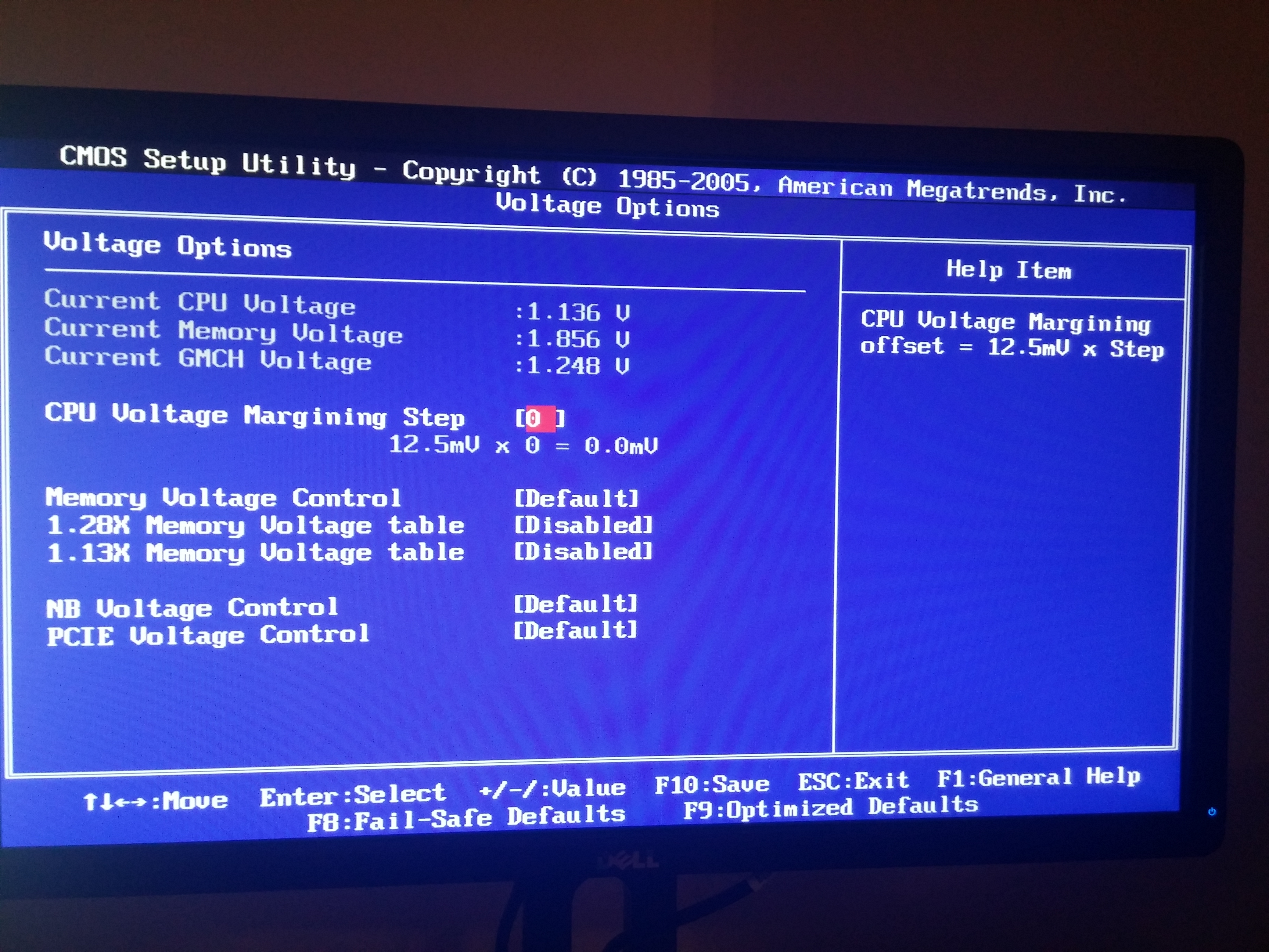

    Po poprawieniu SpeedStep w systemie nadal wykrywa tylko 2Ghz. Co do kontrolera sata to jest w IDE bo na AHCI system wywalał bluescreena.

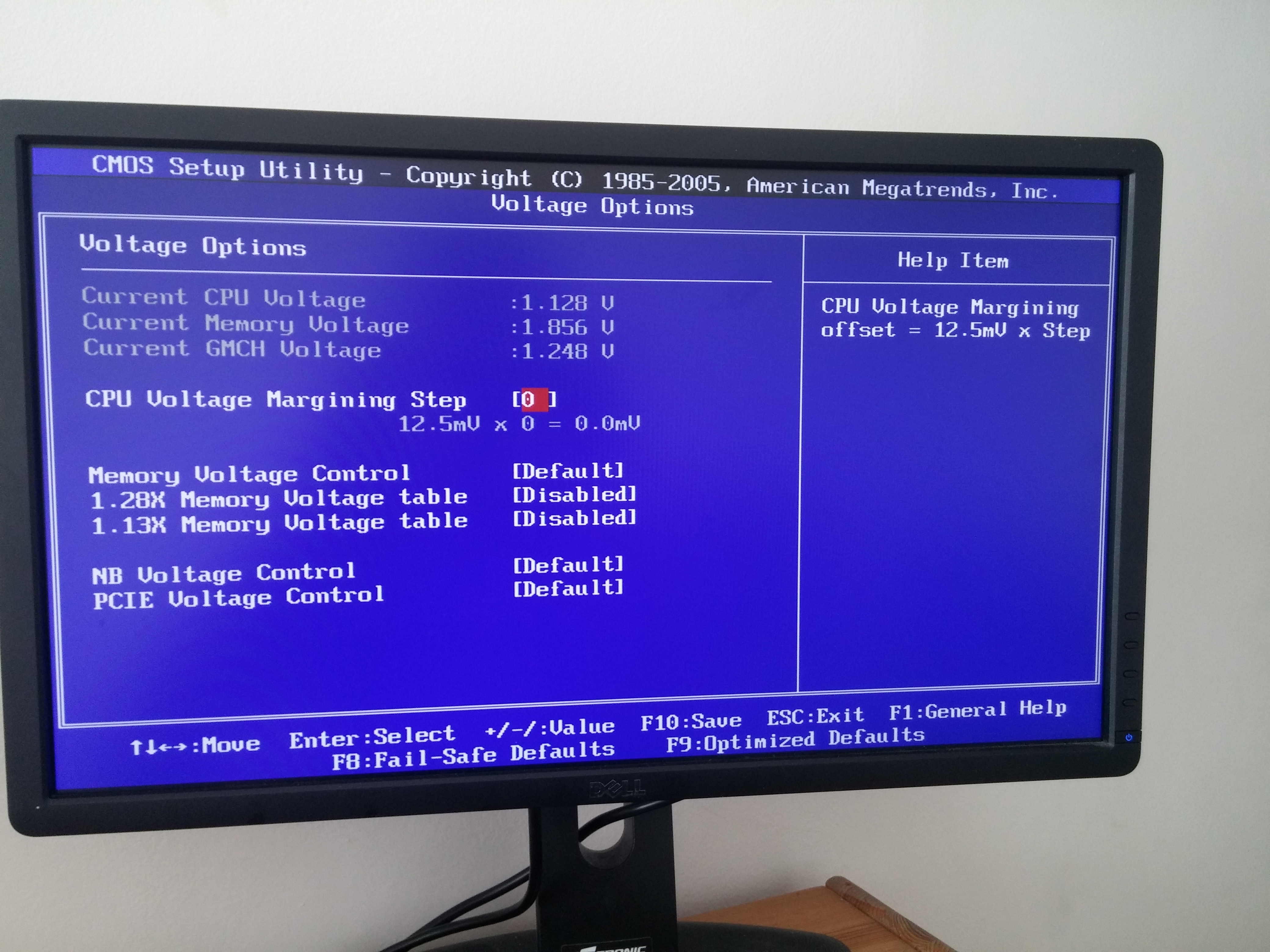

    Konfiguracja biosu:
  • #8 16438073
    WojtasJD
    Bo trzeba zrobić manewr aby W10 AHCI 'przyjął'.
    WinKey + R: msconfig [enter] i na zakładce |Rozruch| zaptaszkować [v] Bezpieczny rozruch, ponowne uruchomienie, wejść do BIOSu IDE -> AHCI, zapisać, w trybie awaryjnym odptaszkować w msconfig [ ] Bezpieczny rozruch.
    Ciągle masz Ratio Actual Value: 6.
    Zrób Clear_CMOS, wejdź do BIOSu i nie ruszaj nic związanego z CPU i O/C tylko to co niezbędne jak np. ustawienie priorytetu bootowania, AHCI (jak 'przygotujesz' O/S), USB na HiSpeed, można wyłączyć Logo (Quiet Boot [Disabled]), zapisz i restart - zobacz w czasie POST jak taktowany jest CPU, po uruchomieniu W10 - CPU-Z i zobacz czy przy uruchomionym np. [Stress CPU] z zakładki |Bench| wskoczy na 3 GHz (mnożnik 6 -> 9).
    Jak _obciążony_ CPU stoi na 2 GHz to uruchom Real Temp i zobacz temp.

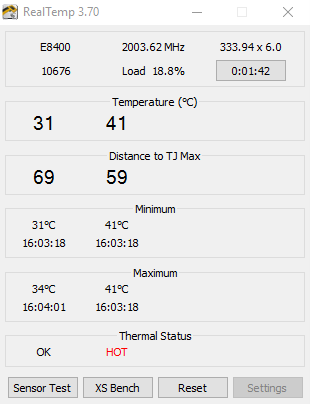

    Zrobiłem wszystko co opisałeś nadal widzi tylko 2Ghz nawet przy stresie nic nie grzebałem w OC. Poniżej podaje ss'y z Real Temp:

    Na pierwszy rzut oka wygląda na to, że wysłałeś CPU na emeryturę :) - mimo odczytu 'normalnych' temperatur na jednym rdzeniu HOT czyli PROCHOT# działa, pewnie stąd obniżony mnożnik.
    Przydałoby się dla potwierdzenia podmienić CPU z płytą - tzn. ten CPU na innej a inny CPU na tej płycie...
