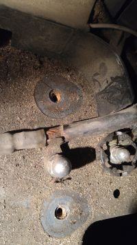

    Witam po przerwie. W majówkę wyjąłem akumulator, tak wyglądał przewód masowy. trochę kurzu, zaśniedziały nie był. luźny też nie. Rozkręciłem to, wyczyściłem na błysk. podkładkę przeszlifowałem. i skręciłem na nowo.
    Druga sprawa, podczas zakładana klem akumulatora zauważyłem że klema plusowa wystaje z 2-3 mm ponad zacisk od przewodu. natomiast klema minusowa jest jakby zlicowana z zaciskiem. Niby dokręcone mocno ( do końca) a przy użyciu siły można było obrócić zacisk. Opór przed wciśnięciem głębiej zacisku stawiała ta osłona akumulatora którą demontowałem. Wniosek. Albo źle teraz tą obudowę wcisnąłem i klema nie doszła dostatecznie głęboko, albo zawsze ta osłona była źle zakładana i zawsze klema słabo trzymała. Poprawiłem tą obudowę i zacisk wcisnąłem tak jak klema plusowa , dokręciłem mocno śrubę, i od dwóch dni nic nie miga.
    Dam znać za tydzień czy problem rzeczywiście został rozwiązany.
    dziękuję za wskazówki.

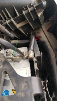

    Witam, problem rozwiązany, tak jak pisałem przewód od klemy opierał się na obudowie akumulatora (czerwona strzałka) , przez co klema nie dochodziła do końca. Była skręcana do oporu ale można było większą siłą ją obrócić. Teraz jak widać jest zamontowana prawidłowo.
    Klemy to pierwsze co sprawdzałem czyściłem dokręcałem, ale jak widać niedostatecznie dokładnie to zrobiłem.
