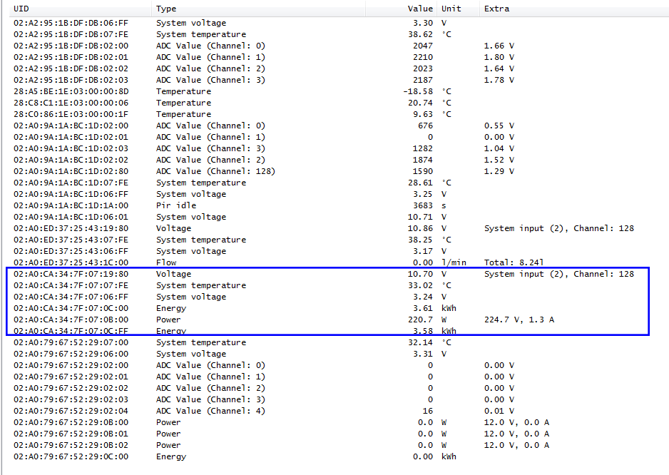

    A wyniki:
    Kolejny DIY watomierz/miernik energii elektrycznej z RS485
    Jak dla mnie ok. Pierwszy licznik kWh bazuje na pomiarach dokonywanych przez miernik. Drugi (z końcówką FF) to odczyt z migania diodą miernika Tauronu. Różnica <1,2%. Także wygląda na to, że pomiar mocy czynnej dokonywany jest w miarę poprawnie, a przynajmniej wystarczająco jak na moje potrzeby. Acz jakby przeprowadzić dokładniejsza kalibrację to dało by się lepiej.

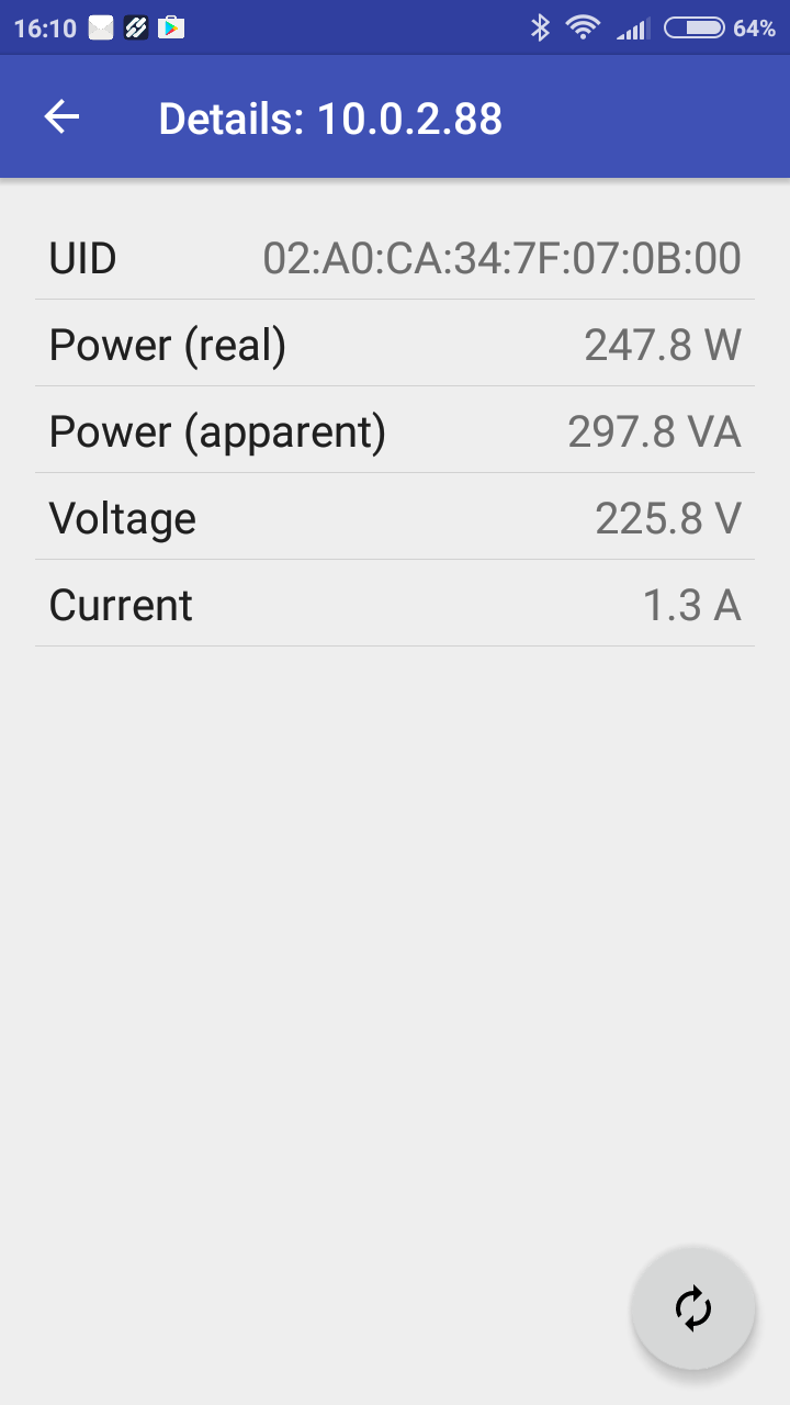

    Wyniki zbiera sobie serwer, dzięki czemu mam podgląd danych na wykresie. Poza tym można sobie dane z modułów odczytać też na telefonie.
