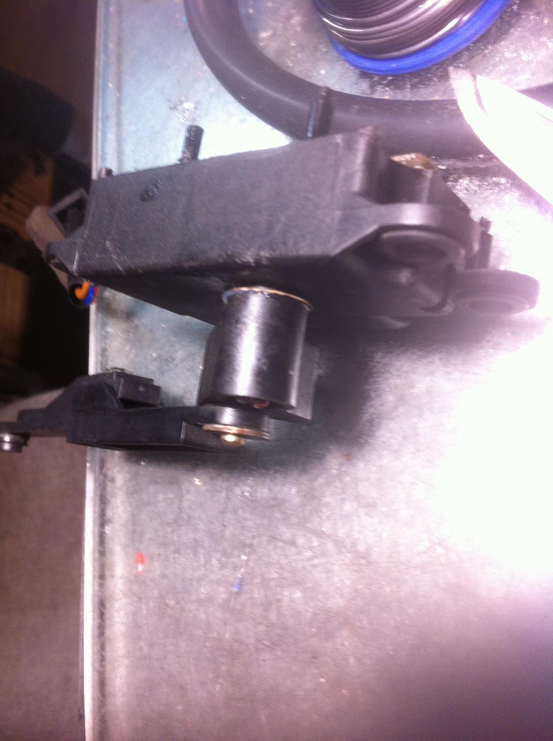

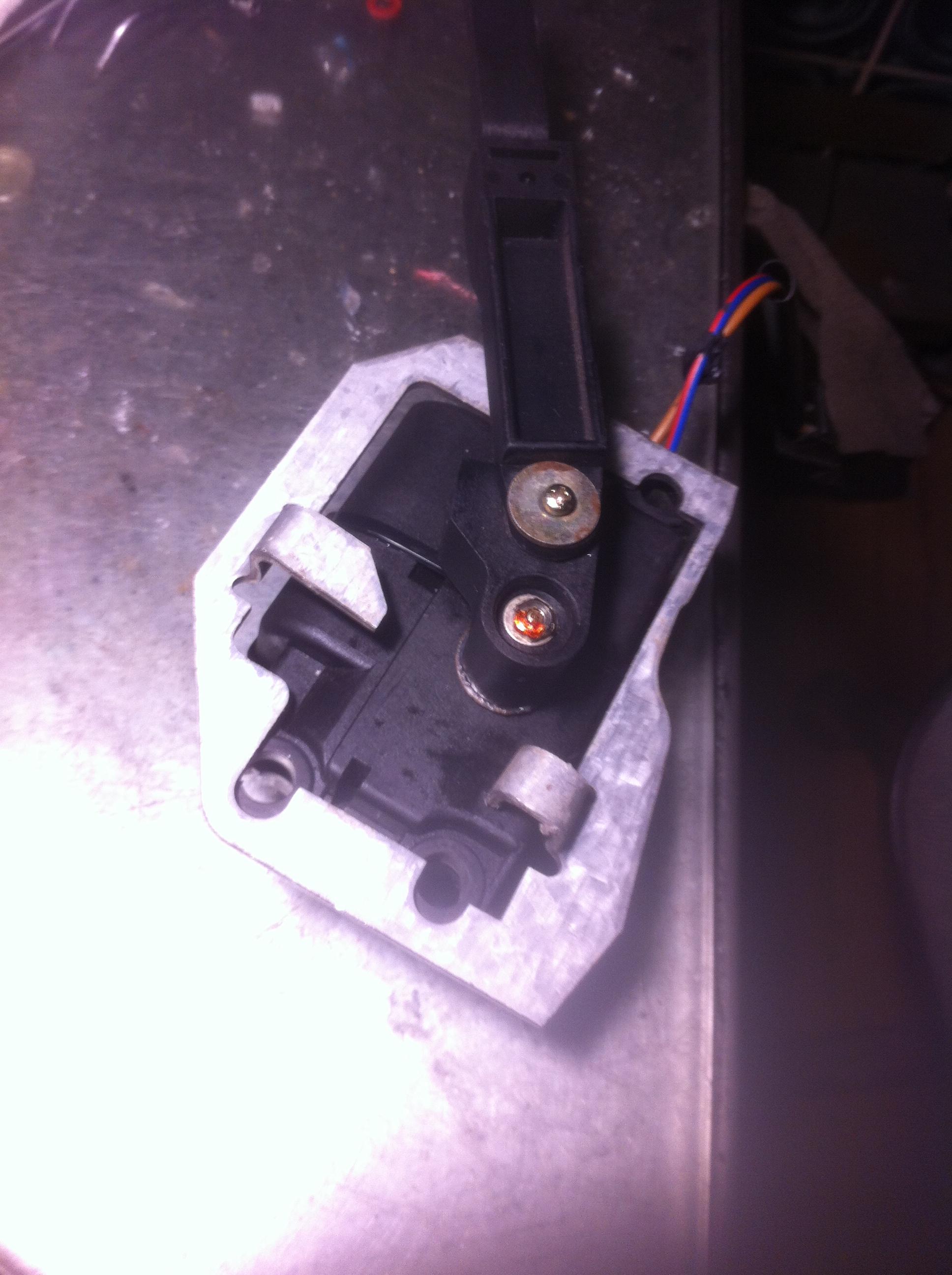

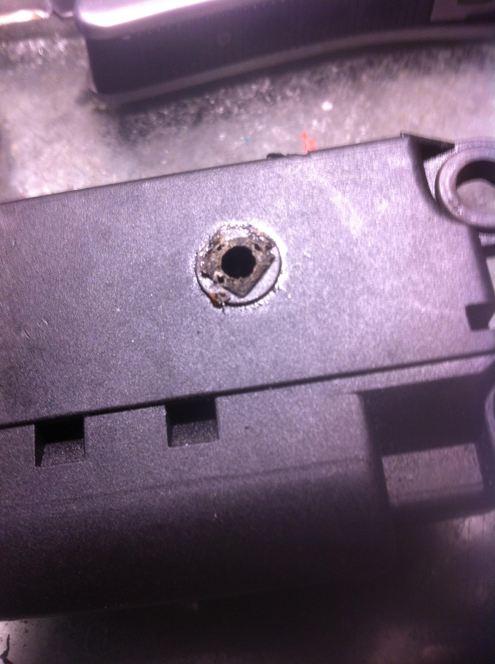

Witam może się komuś przyda.Sterowanie klapą zasysanego powietrza odbywa się na układzie L293DNE który znajduje się w panelu sterowania klimą.Natomiast silniczek z mechanizmem jest przykręcony do dmuchawy po prawej stronie za schowkiem (dostęp do 3 wkrętów jest straszny) ale da się zrobić.U mnie poszło sterowanie i silniczek się wypracował a do tego urwał się trzpień od trybu do cięgna sterującego klapą.

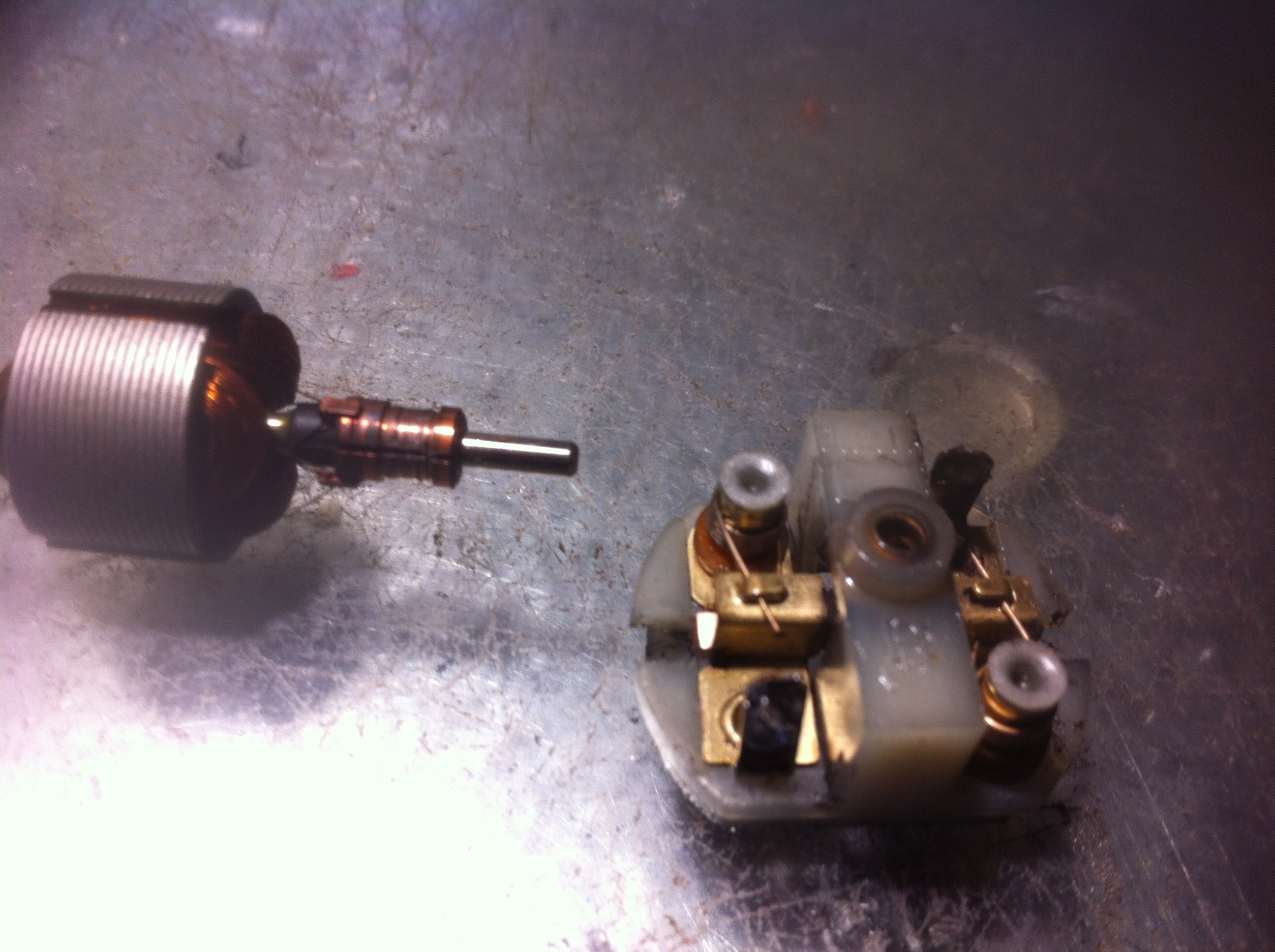

Układ zakupiłem L293NE bo taki był,działa.Silniczek znalazłem chyba od jakiejś zabawki,musi być cienkim drutem nawinięty jak oryginał,a reszta to własna inwencja:

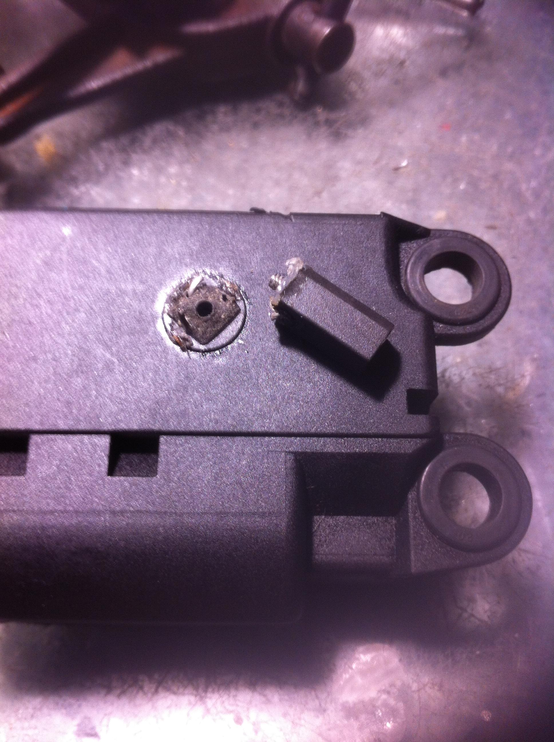

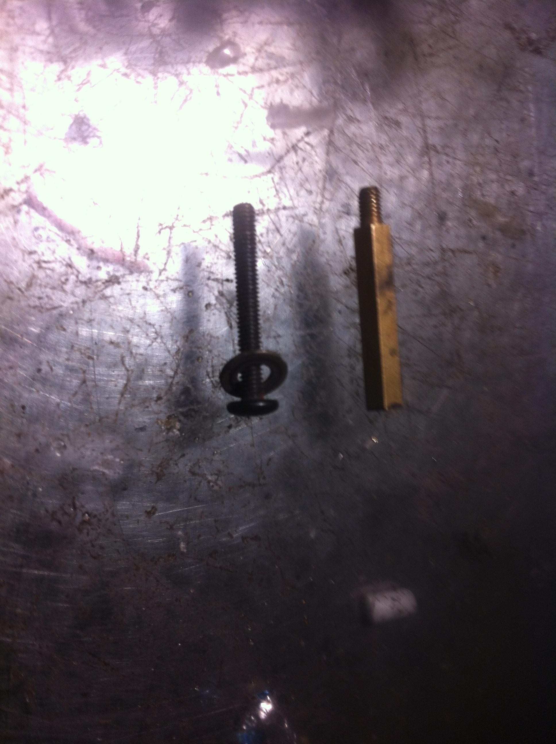

Starałem się to kleić ale nie wytrzymało

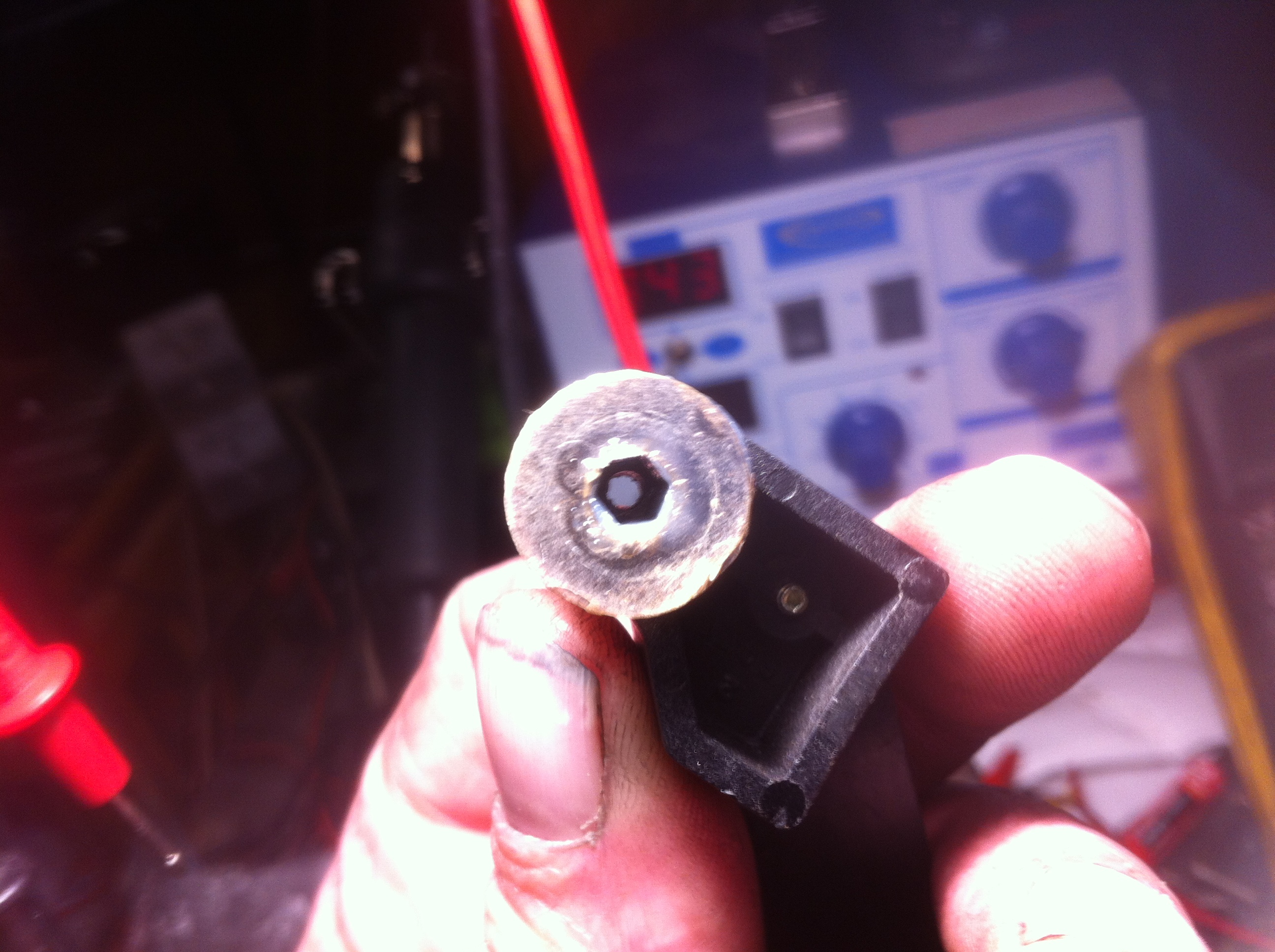

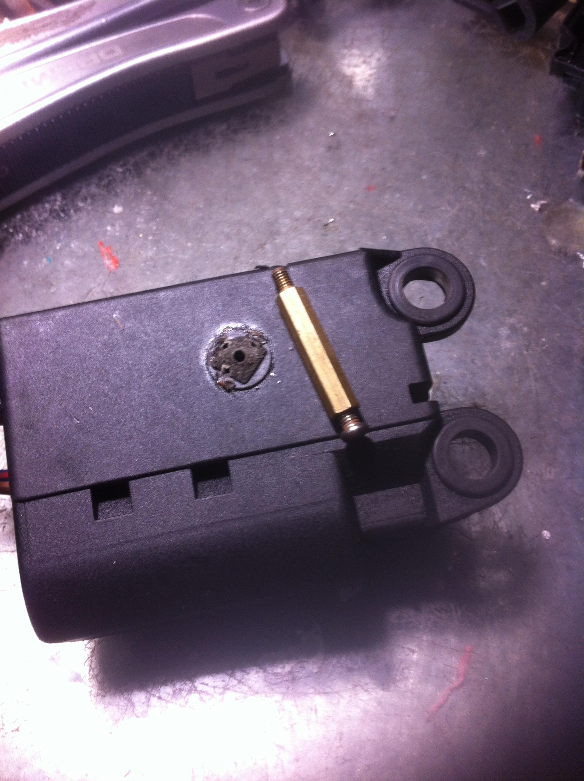

Podgrzałem metal małym palnikiem i dokręciłem by wszedł w otwór i się zatopił

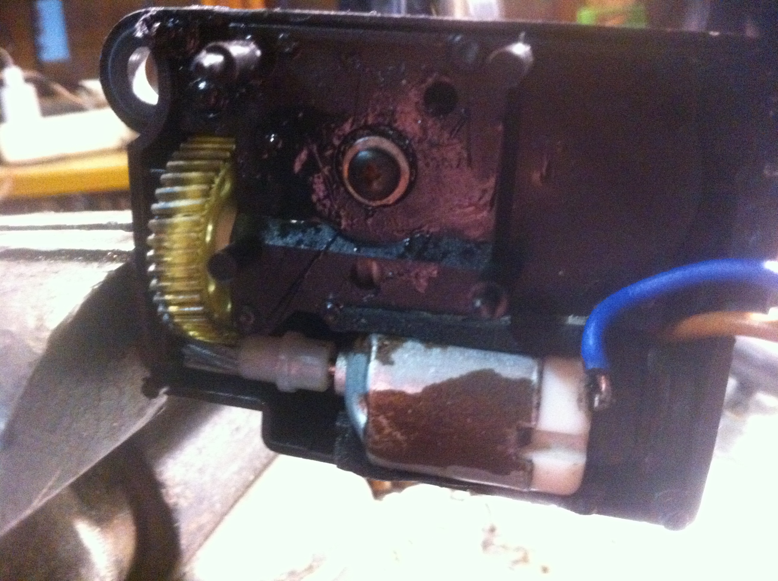

z tej strony musiałem obciąć kawałek plastiku z trybu by zakręcić śrubkę,tu też widać silniczek, jest mniejszy,obsadziłem go na takich twardszych gąbkach.sześciokąt zapsikałem smarem żeby się klej nie złapał metalu i dałem podkładkę

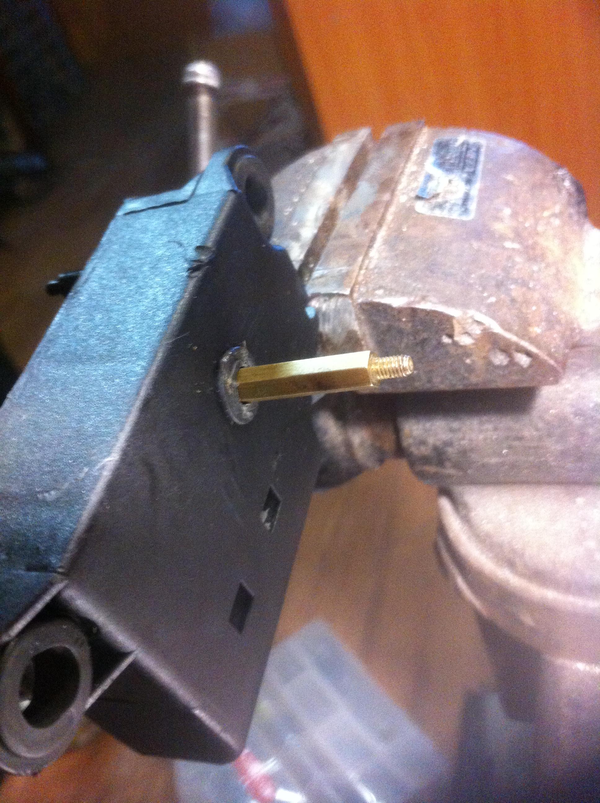

klej zastosowałem poksipol bo on musiał wypełnić otwór i przybrać kształt

wszystko złożyłem i działa
