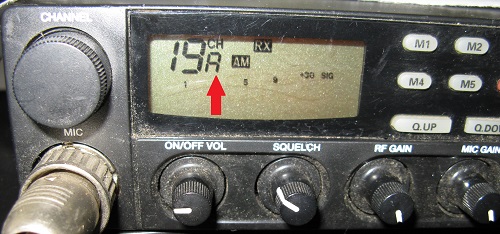

Alan 48+ wszedłem w posiadanie tego radia - masa kanałów. Które to PL ?

    Stałem się miejmy nadzieje szczęśliwym posiadaczem CB Alan 48+.
    Niestety sprzedawcy umknęło, że radio było chyba rozblokowane.
    Mam kilka 40-tek z oznaczeniem przy numerze kanału pod napisem [CH] I,b,d,L,A,C,E,F,9,H.
    O co w tym chodzi ?
    Przełączam kanały, ale nie mogę trafić na polskie pogawędki.

    Litery A, B, C i tak dalej oznaczają tzw. czterdziestki, czyli pasma używane w rożnych krajach. W Polsce używamy pasma C. Zerknij tutaj:
    https://pl.wikipedia.org/wiki/CB_radio

    [Ignas]
    No i o to chodziło :-)
    Musiałem przylutować jeszcze wtyczkę bo masa się oderwała, przeleciałem na 19d i zaraz "k...." poleciały, znaczy rodacy :-(
    Może ktoś z kolegów ma rozpiskę tego co dana literka oznacza, znalazłem instrukcję do multi ale tam kraje pokazuje w górnym prawym rogu.
    Co do samego radyjka to chyba pierwsze jakie podłączyłem w swoim Ducato 1 dieslu i nie oszalało.
    Każde poprzednie zaczynało pierdzieć tak, że zrozumieć słowa nie było można.

    Dziękuję kolegom.
    Przy takiej ilości "modyfikacji" czasem nie sposób się połapać, na którą człowiek trafił :-)
    Na szczęście radyjko bez wad tylko trzeba było trafić ten 1 z 400 kanał 19d ;-)
