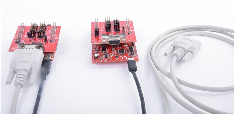

    Dzięki długiej historii tego interfejsu możliwe jest także podłączanie starszych urządzeń z jego wykorzystaniem. Dzięki temu możemy podłączać stare systemy do świata Internetu Rzeczy. Wykorzystując na przykład płytkę deweloperską MSP-EXP430G2 LaunchPad od Texas Instruments możemy podłączyć dowolne urządzenia wyposażone w interfejs RS-232 do internetu. Wystarczy skorzystać z modułu SimpleLink? Wi-Fi? CC3200 LaunchPad wyposażonego w RS-232 do podłączenia starszych urządzeń do sieci. Dodatkowo, Texas Instruments dostarcza moduły tego rodzaju w prostej formie tzw. BoosterPack, które prosto można ze sobą łączyć aby łatwiej prototypować nowe systemy.
    Interfejs RS-232 wiecznie żywy?
    Pokazany powyżej system to tylko jedna z niewielu opcji, jakie oferuje w dzisiejszych czasach interfejs RS-232. Ten interfejs szeregowy jest niczym jak wytrych, pozwalający nam na podłączenie do nowoczesnego świata starszych rządzeń. A Wy - jak wykorzystujecie RS-232 w swoich projektach? Do czego przydaje się Wam ten interfejs i jakie ciekawe urządzenia podłączyliście z jego wykorzystaniem do nowoczesnych mikrokontolerów?
