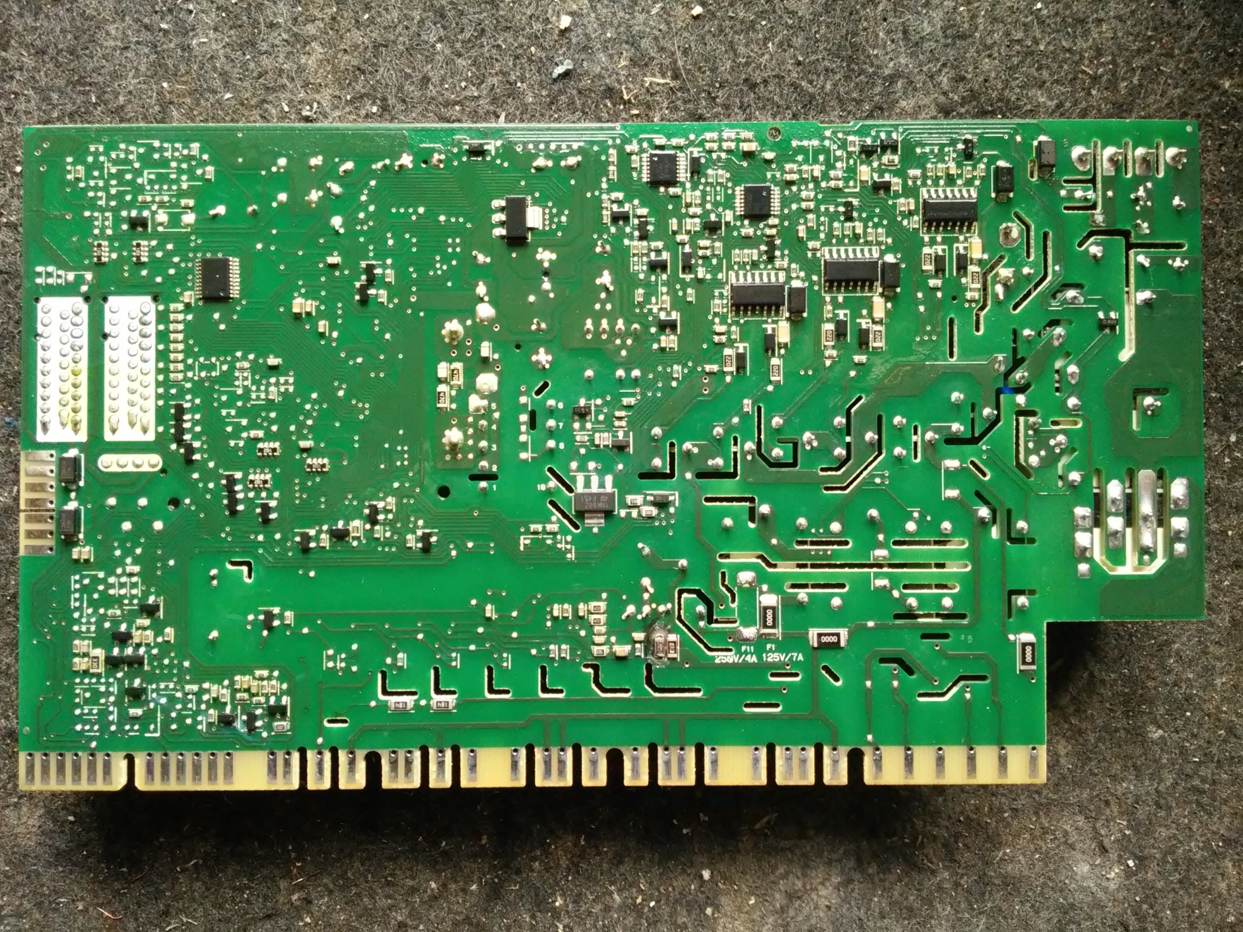

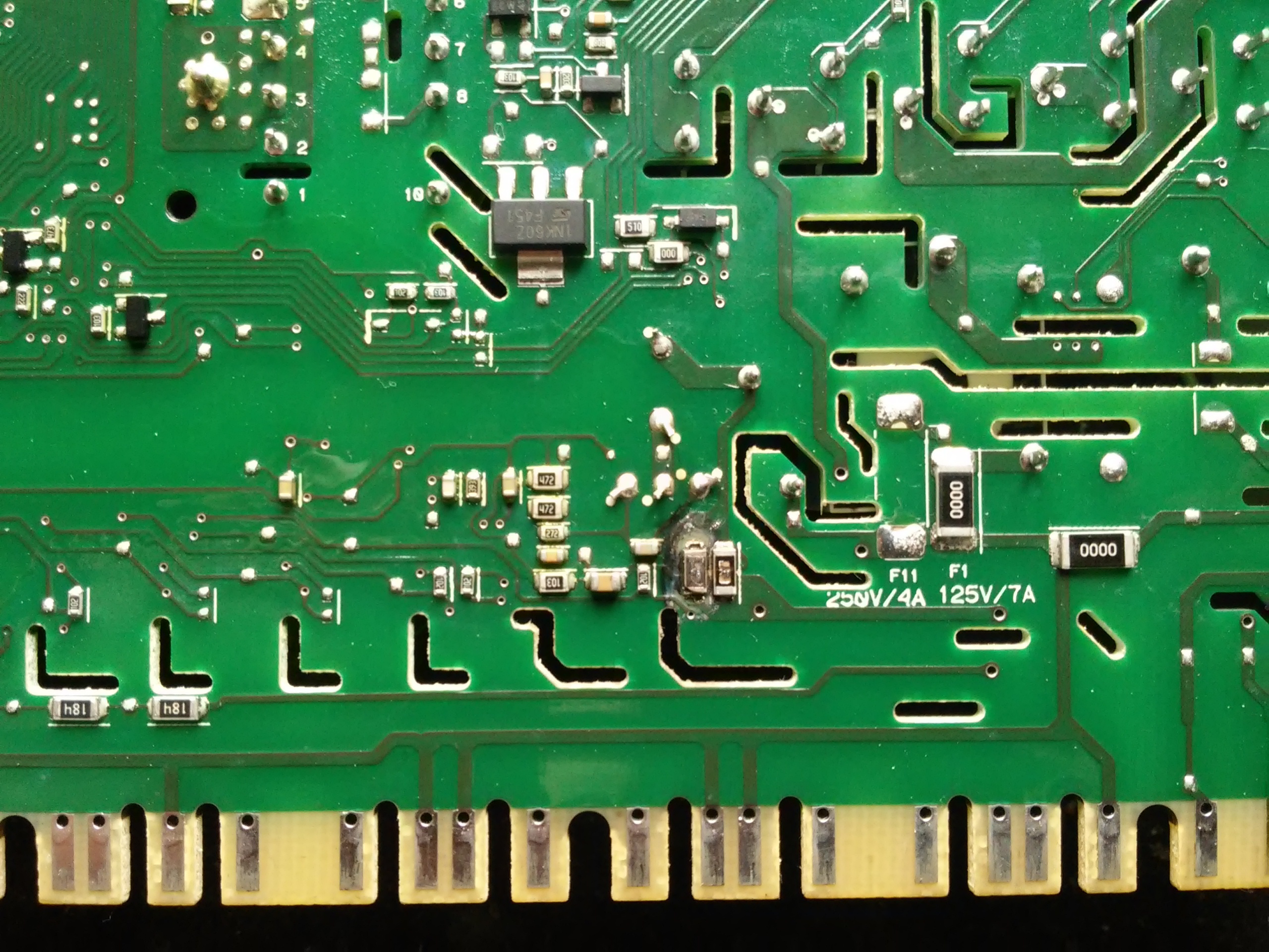

    Potrzebuję pomocy w identyfikacji uszkodzonych elementów elektronicznych w module programatora zmywarki ADG8575FD po zwarciu przewodów od elektrozaworu, oczywiście uszkodzony 108W6E oraz z drugiej strony płytki dwa chyba rezystory SMD lecz z nieczytelnym oznaczeniem i tu właśnie szukam pomocy, czy ktoś coś na ten temat? Zamieszczam kilka foto...

    jk460
    Wartość tych oporów to 2R0
