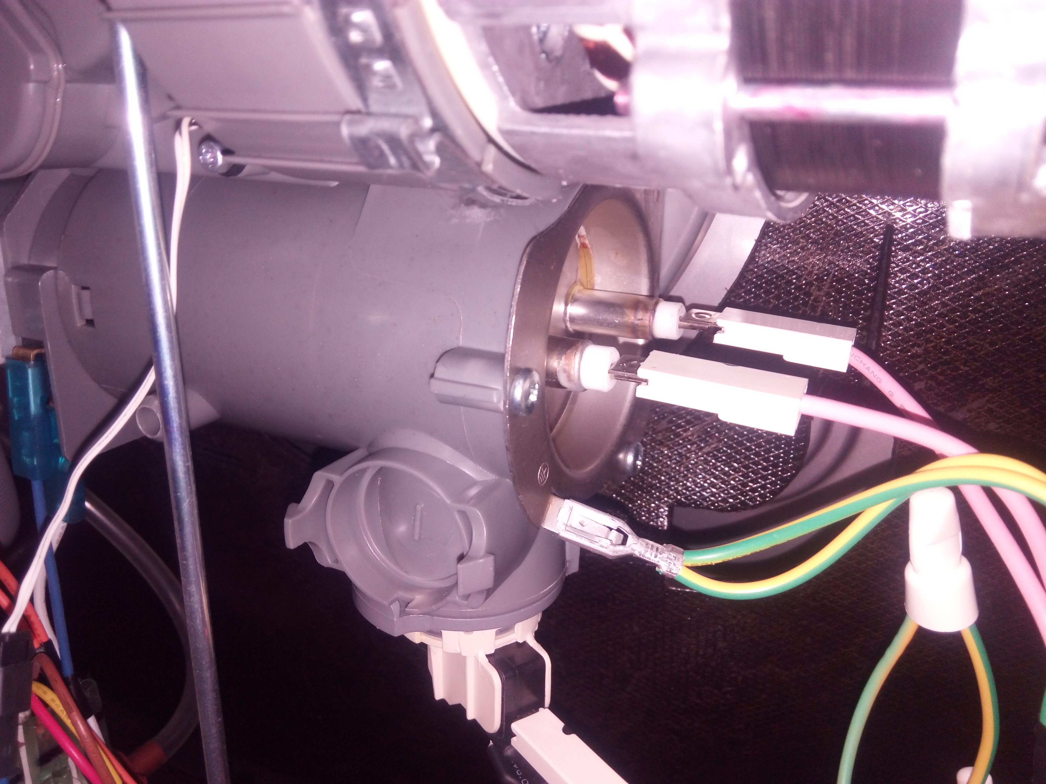

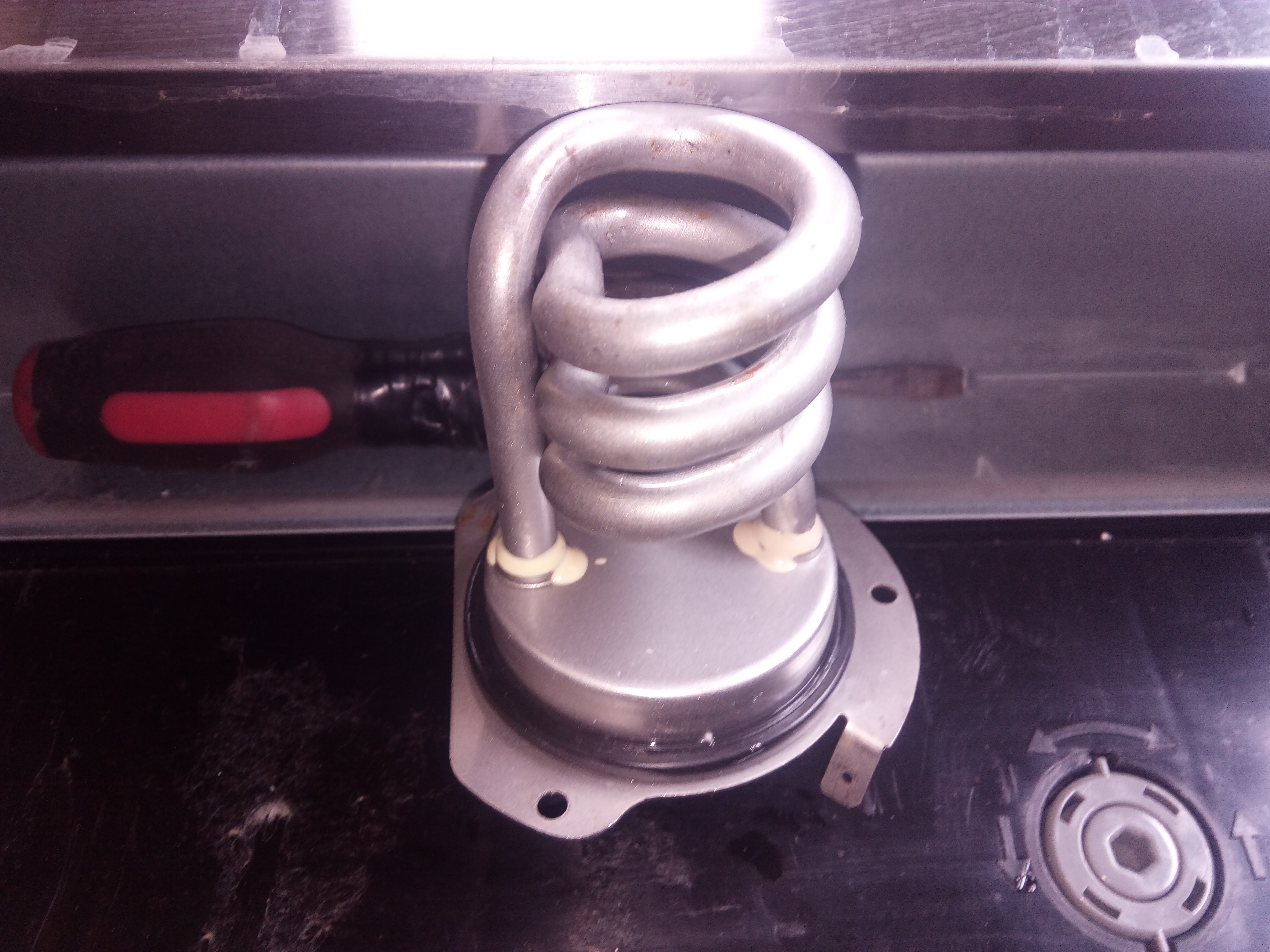

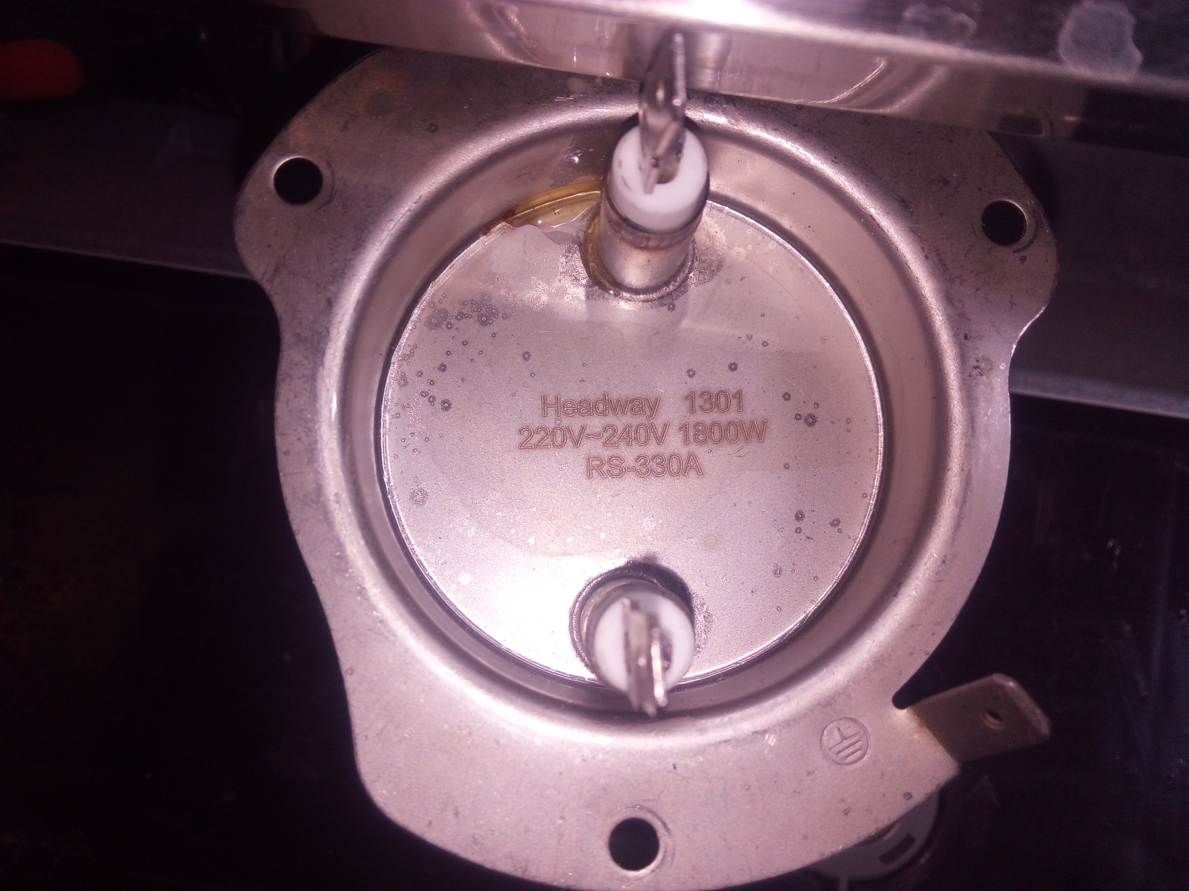

    Mam problem z zmywarką marki Hanseatic. Nie grzeje wody. Podczas mycia nie wychodzi żaden błąd. Sprawdzałem grzałkę miernikiem i nic nie wskazuje. Grzałkę sprawdzałem na krótko i także żadnych oznak. To jest jakaś chyba nietypowa grzałka.
    Przesyłam zdjęcia w obudowie i już wyciągniętą z obudowy grzałkę. Mam prośbę, czy ktoś mi jest w stanie pomóc w znalezieniu takiej nietypowej grzałki lub jakiś może zamiennik od innej firmy zmywarki? Szukałem, ale bez skutku.

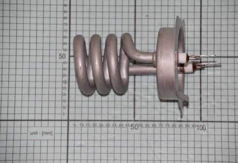

    Niby wygląda tak samo...znajomy znalazł mi dziś nową https://north.pl/karta/grzalka-do-zmywarki--453853-,LX2-EL-CL2L-5E2.html
    Chyba tylko miele nie ma części w zmywarkach pod inna firmą..reszta zmywarek różni sie tylko nazwą.raz miałem zmywarkę tez hanseatic i różniła się tylko przednim panelem a cała reszta taka sama jak bosch nawet budowa identyczna...
    Dzięki na po majówce dam znać ci z grzałką

    Zmywarka zrobiona. Ta id amici była by identyczna ale 2-3 tygodnie.zamówiłem tą drugą za 125. Kształt można piwiedzieć identyczny ale była nie co dłuższa.ale wlazła bez problemu było miejsce. Bo wchodziła w obudowę. Zmywarka śmiga.
