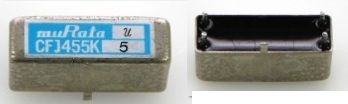

    Witajcie.
    Czy w radiu President George do poprawy odbioru w SSB da się wymienić filtr na lepszy ?
    Mam z Icoma taki filtr Murata CFJ455K-5 2.4kHz SSB Filter
    President George - (wymiana filtru,diod,tranzystorów smd)
    Wymieniają też na wejściu odbiornika diody schottky 5 sztuk, albo 3, oraz cztery tranzystory smd na wejściu w odbiorniku na nisko szumne.
    Jak może ktoś podpowiedzieć:
    a) w sprawie filtru SSB
    b) ile i jakie diody kupić
    c) ile i jakie tranzystory wymienić
    Z góry dziękuję.

    Czy można podpowiedzieć,wyżej co pytałem:
    a) w sprawie filtru SSB ten ze zdjęcia czy podejdzie,w innych radiach podmienia się tylko,a w tym czy da się.

    a) Filtr SSB jest "typowy" - chcesz wymienić na inny "typowy"? Po co?
    b) Diody to wydatek groszowy. Wymiana ma sens, jeśli źródłem szumów są diody (a najczęściej nie są!). Czy potrafisz zmierzyć szumy odbornika, aby zorientować sie, czy wymiana miała sens? Jeszcze coś: diody w modulatorze są "fabrycznie" dobierane na komplet o zbliżonych parametrach, diody kupione "luzem" w sklepie moga mieć przypadkowy rozrzut.
    Czy potrafisz to zmierzyć? Wymiana "na ślepo" może przynieść więcej szkody, niż pożytku!
    c) Najczęściej najbardziej krytycznym źródłem szumów jest pierwszy tranzystor w odbiorniku, wymiana kilku tranzystorów - tylko wtedy, gdy są uszkodzone.
    Tu jeszcze raz powtarzam: producent (jeśli trzeba) w takich miejscach daje tranzystory selekcjonowane, Ty - dasz przypadkowe, bo takie są w sklepie ...
    Może być też, że po wymianie zmaleją szumy, ale również czułość.
    Czy masz możliwość wykonania pomiarów kontrolnych: jak się zmienił stosunek sygnału do szumu?

    Rozumiem czyli,pozostaje mi tylko podmiana filtra ssb,ten co mam jest z icom tak że musi być dobry.
    Na płycie Georga gdzie jest obecny filtr ssb,można wskazać.
    czy to ten na środku srebny z białą naklejką nad filtrem murata do AM
  • #7 16443805
    603mariusz
    Co do wymiany filtra
    był u mnie kolega z ft-857d porównać odbiór, yaesu lepiej słyszy,i chyba ma taki sam filtr jak ten na zdjęciu ssb
    Filtr SSB ten ze zdjęcia mam z Icoma chyba jest lepszy od filtru w z George ?
    Czy na zdjęciu poniżej w George to filtr ssb

    W/g mnie wymiana filtra nie da zauważąlnej zmiany, chyba, że Twój filtr jest uszkodzony.
    O tranzystor pytaj np. tu: https://north.pl/ , lub u innych sprzedawców: https://elecena.pl/ .
    Ten tranzystor nie jest drogi (1,- zł ?), więc "podróbek" nie opłaca się robić ...

    Przecież filtr SSB w tym radiu to 10.695Mhz więc wymiana na 445 jest nierealna.

    Ok filtr SSB nie spasuje,zostawiamy.(podmienię tylko filtr murata AM na węższy)
    Czyli najprościej wymienić tylko jeden tranzystor? czy można jeszcze inne nisko szumne,w tamtych czasach jak radio wychodziło może nie było takich podpowiedzcie
    a co z tymi diodami zostawić?

    Chłopaki zapamiętajcie sobie żaden filtr SSB z żadnego Icoma nie nada się do żadnego CB.
    To dwie różne bajki = zapomnij.
