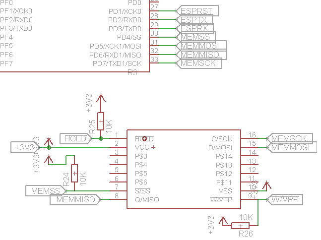

    karol75
    XMega256A3 M25P128
    Schemat

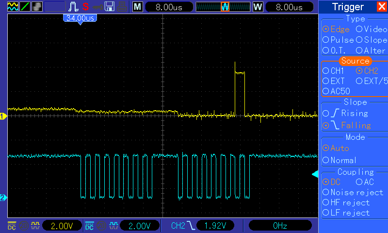

    Na oscyloskopie widzę że SPI nadaje ale pamięć nie odpowiada.
    Co robię nie tak?

    Marek_Skalski napisał:
    Jeżeli VSS przypiąłeś do 3,3V, to pamięć raczej nie będzie działać.
    Widzisz jaki babol.
    poprawię i dam znać.
    Oczywiście miałeś rację z VSS poprawiłem.
    Impulsy SPI dużo lepsze(pełne, schodzą do zera)

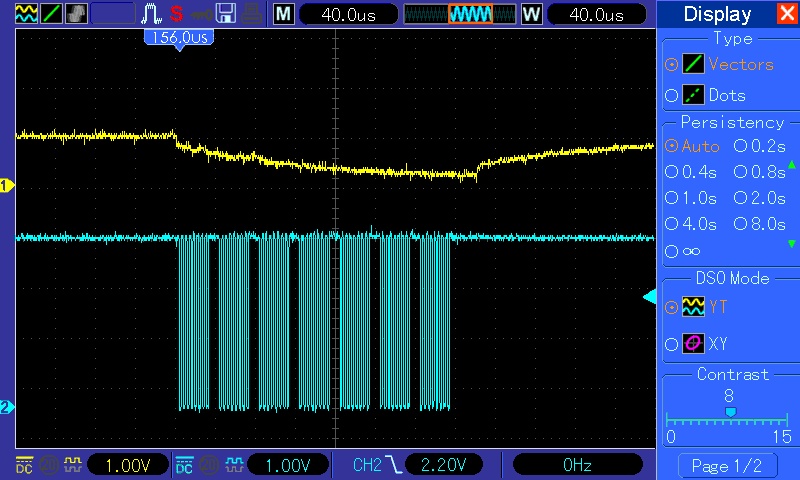

    w ostatnim pobraniu (potem są tylko zera) to 240,254 i pływa
    xMEGA256a3 SPI M25P128 Pamięć w ogóle nie odpowiada
    niebieski zegar żółty MISO
    chyba coś się zmienia
    Odczytuje 2 odczyt jest stabilny i nie pływa.
    Kod: C / C++
    Zaloguj się, aby zobaczyć kod
    przy tym odczytuje mi 32,32,24,00,00,00,...
    Czy powyższe oznacza że ona działa?

    karol75
    Wygląda na to że rzeczywiście działa zapisuje bajty i odczytuję poprawnie.
