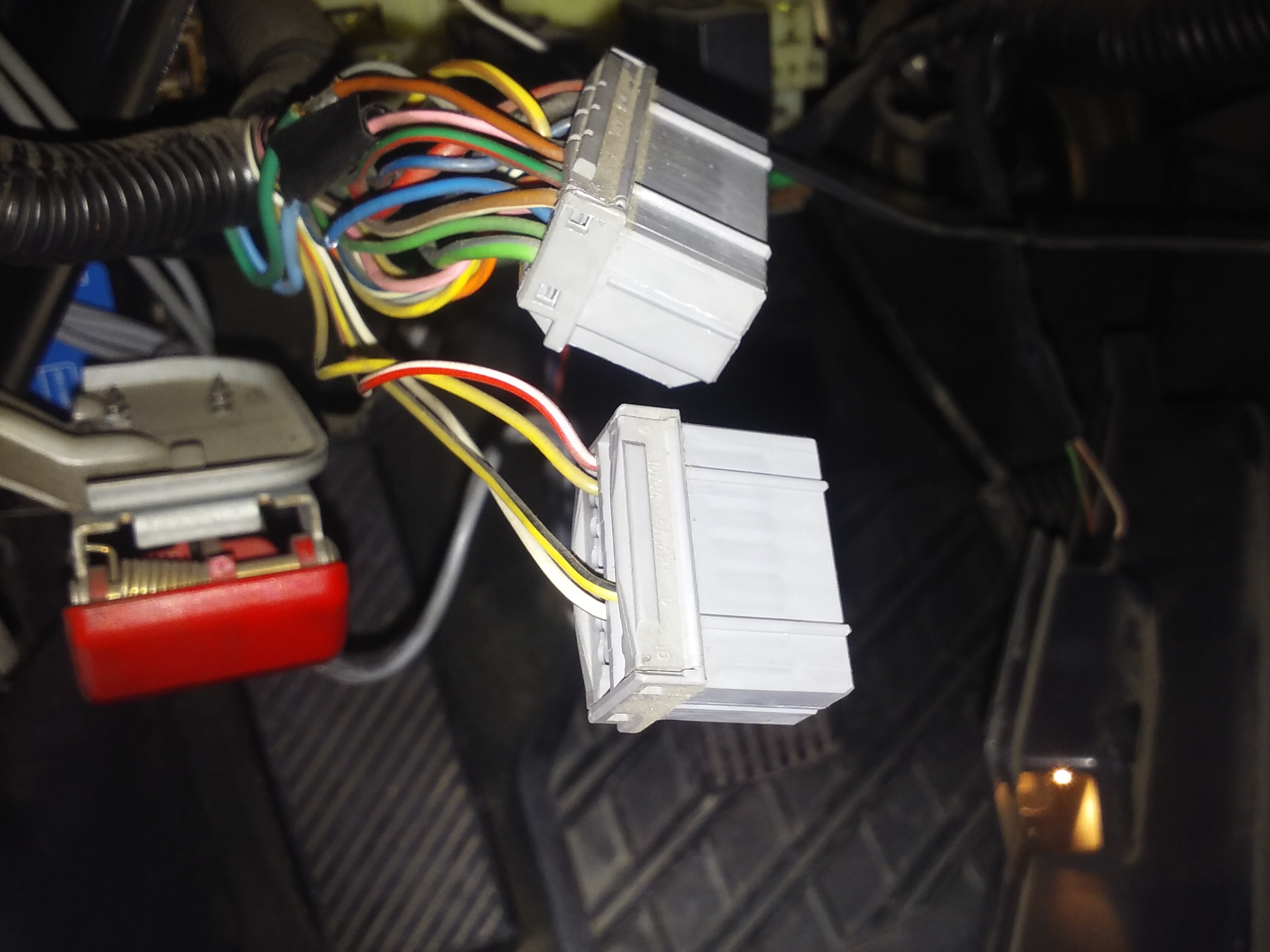

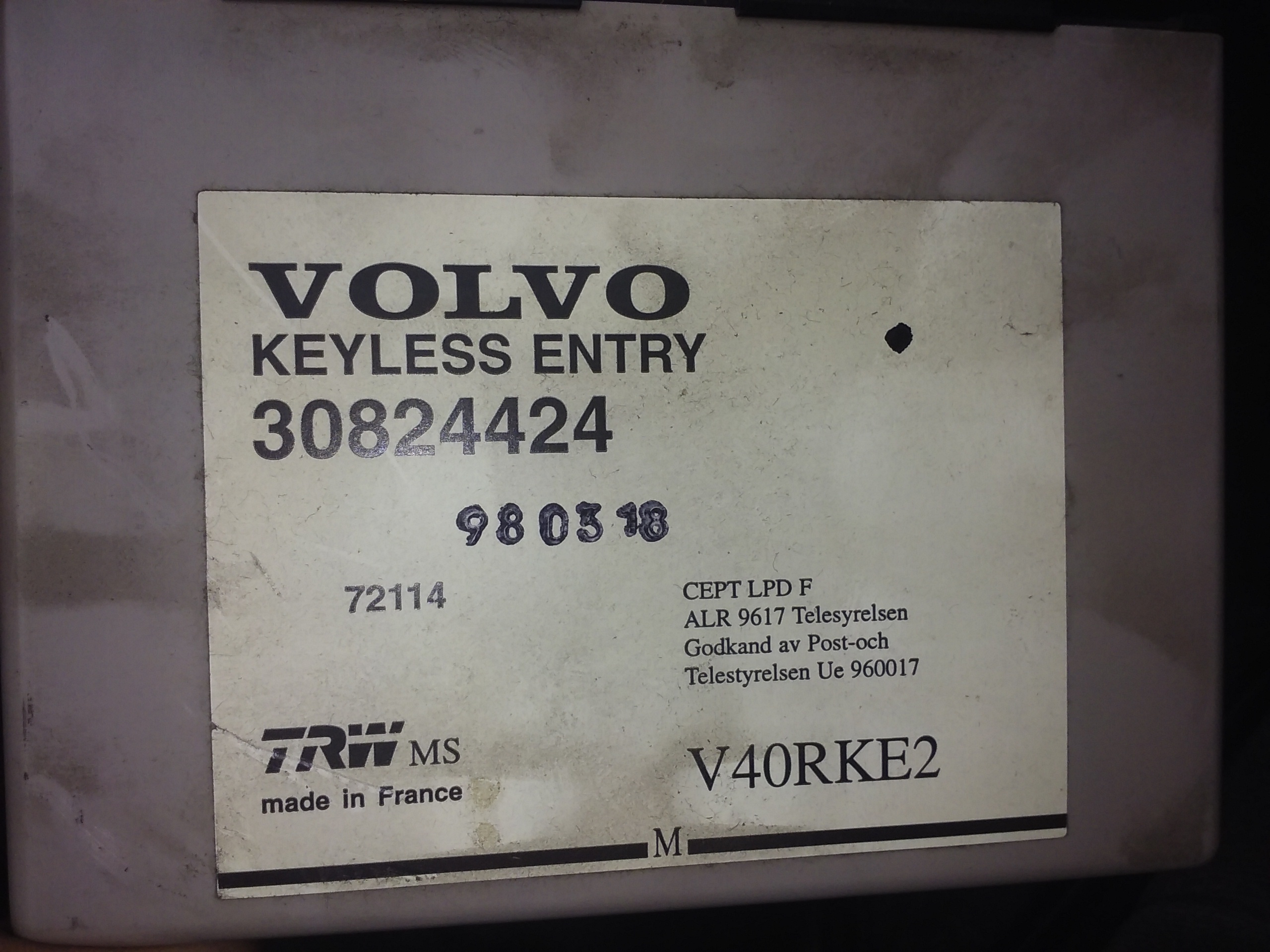

    Witam. W moim v40 szwankuje pilot do centralki mam w domu drugą mini ster 1 plus . i pytam czy może ma ktoś pomysł jak to podpiąć. Teraz w aucie podpięte są dwie oryginalna Volvo i jakas nie oryginalna nie wiem jakiej marki/model przesyłam zdj . Jak to teraz podpiąć ? macie jakis schemat przewodów ?

    Pierwsze zdjęcia przedstawiają centralkę alarmową, prawdopodobnie z funkcją centralnego zamka .Więc wszystkie przewody potrzebne do podłączenia Zamstera masz w tej wtyczce (zasilanie + i - ,kierunki, zamknij i otwórz). Trzeba tylko pamiętać o dwóch czarnych i grubych przewodach. Powodzenia.

    rico37p
    Te dwa przewody zabezpieczają obwód który jest przecięty podczas gdy alarm jest włączony (zasilanie pompy paliwa , obwód zapłonowy itp ).Podpinając sterownik c.z , będziesz musiał zewrzeć te dwa przewody.Najprościej to sprawdzić wypinając centralkę alarmową i próbując uruchomić auto. Powodzenia.
