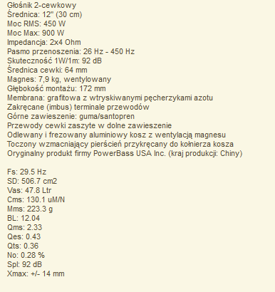

    Witam tak jak w temacie jaki wzmacniacz polecacie do Powerbass 2Xl 124D? Głośnik już mam skrzynka będzie do miesiąca czasu i szukam jakiegoś wzmacniacza używanego. Chce żeby dał sobie rade z tym głośniczkiem a nie był jakiś nie wiadomo jak drogi.

    Moc RMS głośnika to ogólna czy na jedna cewke?
    Edit. Zakładając, że ta moc RMS to na cały głośnik to potrzebujesz wzmacniacza od 2x 200W/4ohm do 2x 300W/4ohm RMS oczywiście. 2x 200 będzie miał lekki niedobór mocy a 2x 300 leki zapas, do maksymalnego wysterowania głośnika.

    Skoro to głośnik 2x4ohm to jak chcecie podłączyć do napędu w 4ohm ? Jedna cewkę a druga w ogóle ? Bo nie kminie czy to rozsadna opcja ?
  • #7 16446554
    udon_bukakke
    Skoro to głośnik 2x 4 ohm to istnieje jeszcze cos takiego jak połączenie szeregowe lub równoległa, dla niektórych widocznie czegoś takiego nie ma.
  • #8 16446555
    fenri95
    Ta opcja nie wchodzi w gre przemyślałem sprawę wzmacniacz musiałby być pod sam sub 1 i 2 kanał 1 cewka natomiast 3 i 4 druga ale chyba nie warto ?
  • #9 16446569
    zbychuvipp
    Poziom 8  
    Udon równolegle z tego glosnika uzyskasz 2ohm a z szeregowego 8 a 4 powiedz mi jak 4 ?
  • #10 16446578
    udon_bukakke
    Japi!@#!@ tyle napisze. Nie po to sie produkowałem na priv, żeby widzieć teraz takie gówno. W skrócie idzcie poczytać literature dotyczącą połączeń szeregowych, równoległych, wyniki impedancji takich połączeń głośnikowych i jak wyglada rozkład mocy, co to znaczy mostkowanie i jak ono wygląda w przypadki 4 kanałowego wzmacniacza podanego w temacie
    fenri95 napisał:
    A taki CRUNCH MXB 415
    Model 4150, bo kolega zera zapomniał. Zapromonujcie schemat podłączenia zestawu 2x 100W/4ohm (głośniki przednie) + SUB z tego tematu. Jak się tym zajmiecie to przedstawcie tutaj swoje schematy połączenia. Dziekuje.
    A powiem Tobie jaki myk jest. 100W/4ohm daje wzmak, podłącz głośnik o mocy X i impedancji 8ohm to ile on mocy dostanie z takiego wzmacniacza? No teoretycznie 50W czyli wzmacniacz jest w stanie dostarczyć 50W do obciażenia 8 ohm. Piszę teoretycznie, bo producent przewiduje spadek napięcia przy dużej mocy oddawanej i źródło tego napięcia musi wyrobić, a do tego potrzebuje zapas napięcia, że jak Tobie nawet przysiądzie to napięcie to wzmacniacz bedzie wstanie oddać te przykładowe 200W/2 ohm. Czyli praktycznie wychodzi na to ze przy obciażeniu 8 ohm wzmacniacz będzie odciążony i odda teoretycznie odda moc tylko 50W, ale praktycznie wyjdzie w okolicach załóżmy 70W czemu? Pisałem zapas napięcia, który przewiduje producent jest tak duży, że przy mniejszym obciążeniu spadek nie będzie na tyle duży co pozwoli uzyskać nieco większą moc wyjściową niż moc teoretyczna do takiego obciążenia.
    fenri95 napisał:
    Cały problem w tym że w mostku wzmacniacz będzie i tak niestabilny :/
    Skoro producent podaje nasze 750W/2ohm w mostku, to znaczy, że skoro podaje, to wzmacniacz będzie stabilny i jeśli masz jakiś problem z tym, to pisz do producenta tego wzmacniacza. Producent przewidział, że wzmacniacz będzie stabilny na 2 ohm to będzie, a jak nie jest, to jemu się skarżyć.
    Zresztą podałem druga opcję dla ciebie czyli nieco więcje niż naszą teoretyczną moc tam wychodziło chyba koło 180W/8ohm ja pisałem 200W, i łącz cewki w subie w szeregu. Wzmacnaicz poradzi sobie z impedancja 8 ohm mimo ze w specyfikacji nie jest wymieniona, skoro radzi sobie z niskimi impedancjami, to z wyższą sobie tym bardziej poradzi.

    Ile on ma tak na prawde mocy? zależy mi na 2 ohm głosniczek potrzebuje 450w 2ohm tylko czy te dane 2x 600w 2 ohm to rms ? Troszkę w to wątpie

    Ja bym raczej polecił tu monoblok ewentualnie dwukanałowiec z możliwością mostkowania, który da radę zejść do 2ohm. Podpinanie 2 cewkowca pod 2 osobne kanały trochę patologia...
    fenri95 napisał:
    Nie chce zakładać nowego tematu więc piszę tutaj nie kupiłem tamtego wzmacniacza ponieważ ktoś podkupił :) Co powiecie o Crunch PZi 325.2 https://www.sonicelectronix.com/item_9524_Crunch-PZi-325.2.htmlIle on ma tak na prawde mocy? zależy mi na 2 ohm głosniczek potrzebuje 450w 2ohm tylko czy te dane 2x 600w 2 ohm to rms ? Troszkę w to wątpie
    Średnio. Ten wzmak da tylko ~300VA rms w mostku.

    Według mnie szukaj wzmaka by w 2ohm miał 450 rms jedno lub dwukanałowego by w mostku miał tyle samo co napisałem. To według mnie najlepsza propozycja nie kupuj to tego 4 knalowca bo to do d.... Rozwiązanie i bezsensowne co niektórzy tu ci piszą mysla ze rozumy pozjadali
  • #20 16460726
    fenri95
    Na pewno nie kupie 4 kanałowego wiem że się do tego nie nadaje i tak jak mówi 1 lub 2 kanałowy żeby był stabilny na mostku przy 2 ohm :)
  • #21 16461910
    Twu
    Poszukaj na alegro jest używany monoblok sinuslive sl-a500 który ma włąśnie 450 w rms przy 2ohm.
