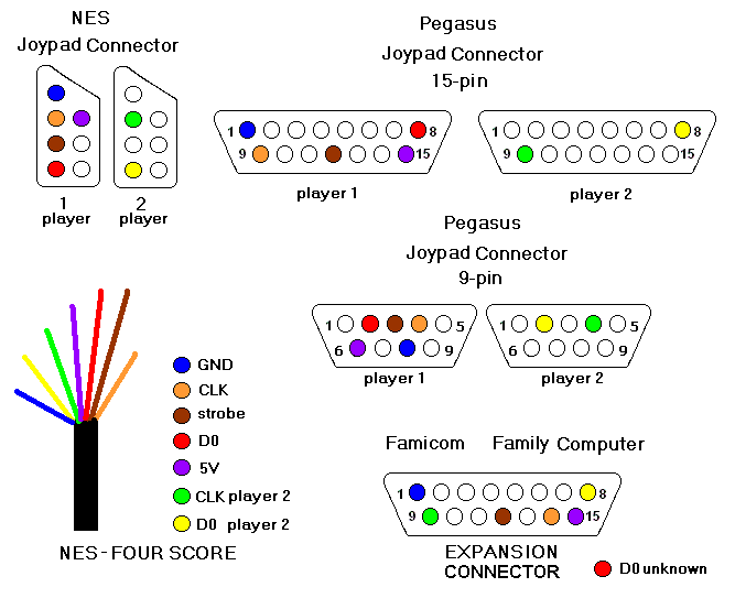

#1 16445981 30 Kwi 2017 13:35 krzysiek0122 krzysiek0122 Poziom 2 #1 16445981 30 Kwi 2017 13:35 Mam problem otóż wypadł mi kabel z lotów i za Chiny nie wiem jak podłączyć , nie mogę znaleźć schematu ... Miernika niestety nie posiadam ... Załączniki: IMAG0028.jpg Download (2.6 MB)
#2 16445999 30 Kwi 2017 13:54 gradek83 gradek83 Poziom 42 Pomocny post? (0) #2 16445999 30 Kwi 2017 13:54 Zerknij TUTAJ
#3 16446047 30 Kwi 2017 14:16 krzysiek0122 krzysiek0122 Poziom 2 Autor tematu Pomocny post? (0) #3 16446047 30 Kwi 2017 14:16 Dziękuję bardzo , a potrafiłby ktoś mi to rozczytać jestem naprawdę zielony w tych sprawach. Załączniki: 3757089000_1365798371.gif Download (12.94 KB)
#4 16447442 01 Maj 2017 10:38 gradek83 gradek83 Poziom 42 Pomocny post? (0) #4 16447442 01 Maj 2017 10:38 Jakie gniazdo masz ? Masz Multimetr to posprawdzaj na teście diody piny gdzie dany kolor dochodzi
