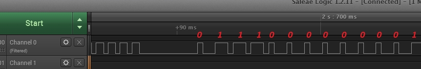

    Czy za pomocą analizatora stanów Saleae Logic można zdekodować poniższy sygnał ? (pojedynczy bajt ma 8 bitów danych, a krótki impuls to zero - dłuższy impuls jedynka). Stała czasowa w tym przypadku 1,2mS dla pojedynczego bitu
    Dekodowanie sygnału 8-bitowego w Saleae Logic - jak nazwać ten protokół?

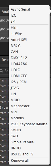

    Analizator świetnie sobie z różnymi sygnałami, a czy w tej liście zawiera się ten sygnał ? Może da się go dograć czy ściągnąć nowszą wersję. Właściwie nie wiem nawet jak nazwać ten protokół.
  • #2 16446832
    jnk0le
    Sprawdź manchester.

    Działa idealnie na Menchester i go w innych sytuacjach sprawdzałem, a tutaj się nie sprawdza. Można tam ustawić nawet ilość bitów w pojedynczym słowie (zazwyczaj i tak jest 8). Właściwie jak nazwać ten typ kodowania ?

    excray
    Poziom 41  
    Modulacja PWM

    higlos
    Nawet ta modulacja pwm jest wytłumaczalna, a czy można ją jakoś ustawić w tym analizatorze ?
