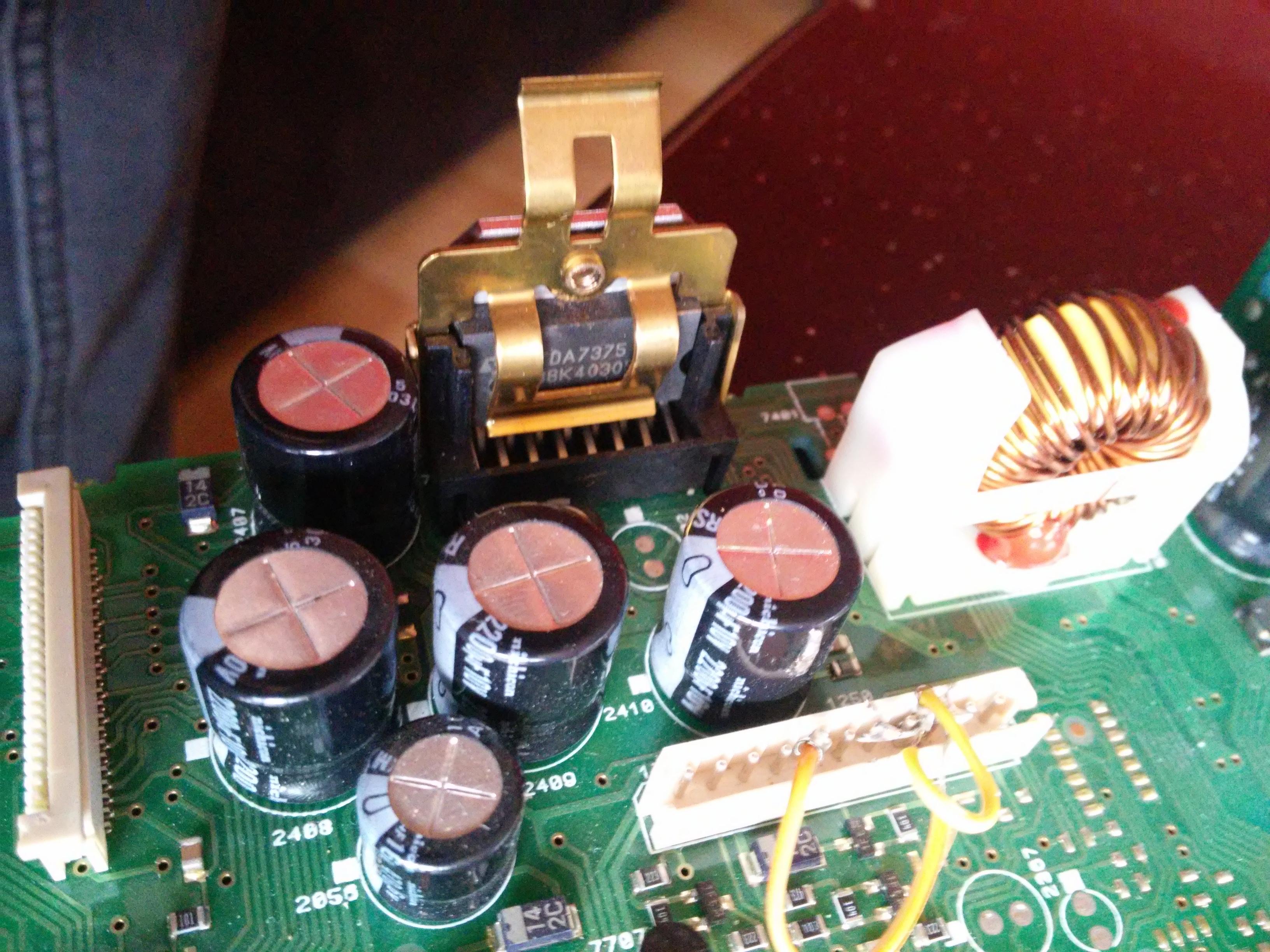

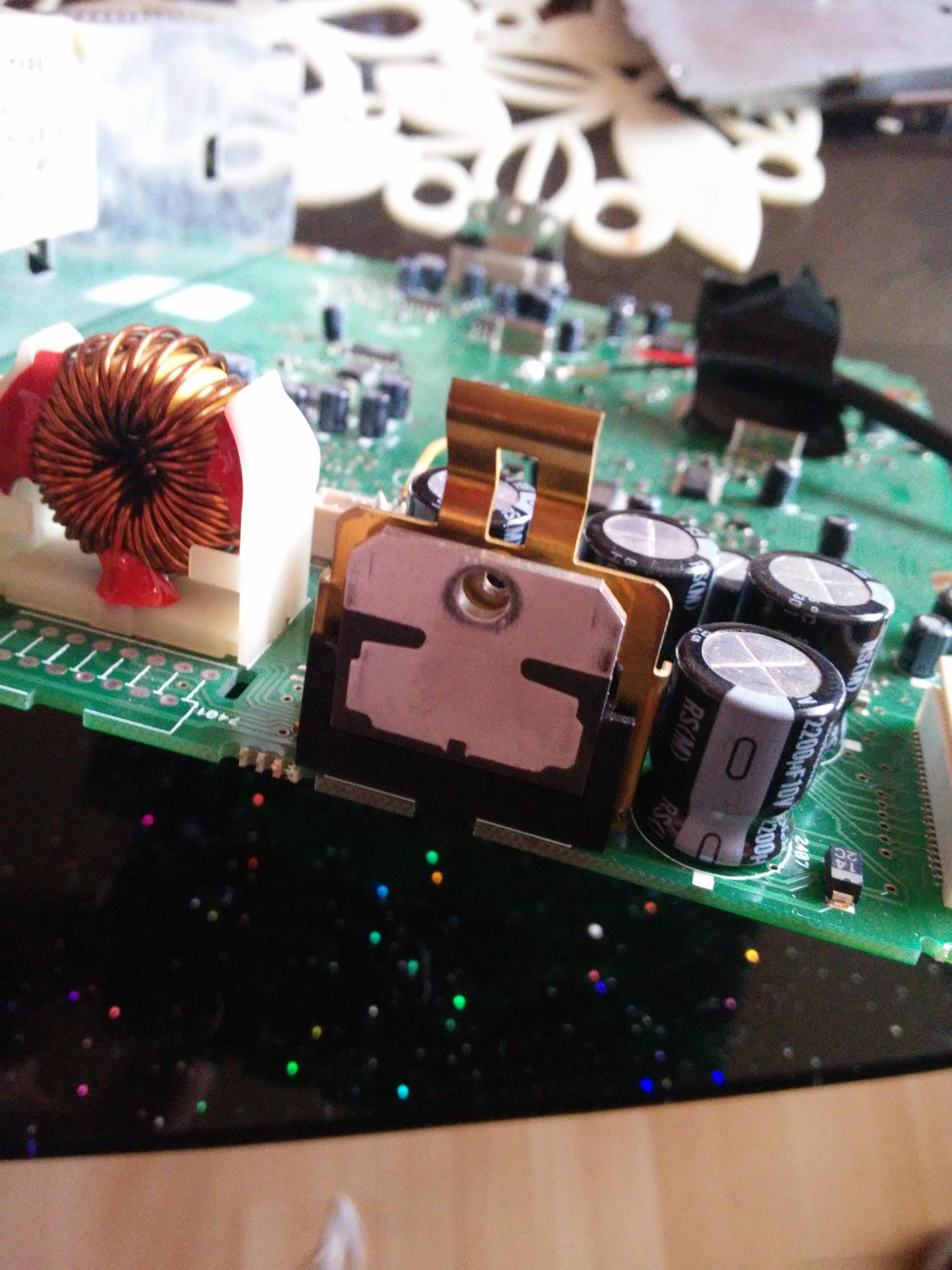

    Siema, jestem w tym zielony więc stąd moje pytanie. Posiadam radio BMW reverse i potrzebuje podłączyć do niego wzmacniacz Blaupunkt GTA 750w/800w. Niestety radio nie posiada wyjść rca, dlatego moje pytanie - czy można podłączyć jakkolwiek wzmacniacz do tego radia?

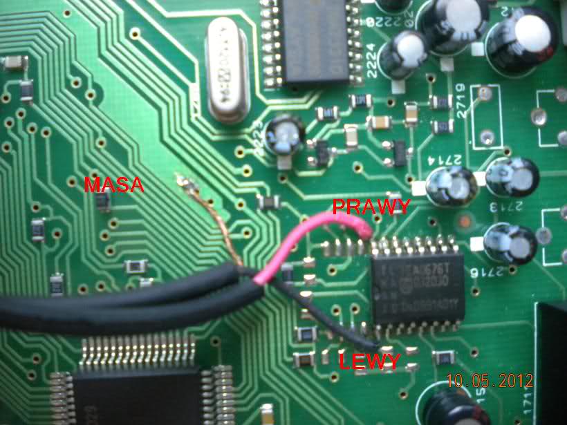

    Podsyłam zdjęcia płyty głównej nie mojego autorstwa (proszę nie zwracać uwagi na czerwone kółka, linie), ale w 100% to to radio ponieważ korzystałem już z nich do wlutowania auxa.

    Jasne, że można. Podaj model końcówki mocy zamontowanej w tym radiu. To te układy przykręcone do obudowy.

    Na żadnym zdjęciu nie pokazałeś końcówki mocy. Jest ona ukryta pod tą perforowaną blachą koło niebieskiego gniazda. Mniej więcej w połowie długości ścianki. Tam jest scalak, przykręcony do obudowy w celu chłodzenia. Napisz co jest na nim napisane.
    I popraw luty od AUXa, bo to nie będzie działać długo.
    TDA7375
    88K4030

    Dokładnie, to jest wzmacniacz, Dysponuje porywającą mocą 4x5W/ kanał, lub 2x16W jeżeli jest połączony w mostku. Należy całą końcówkę zdemontować, aby niepotrzebnie nie pobierała prądu i w miejscu nóżek 4,5, 11,12 dolutować przewody. To są wejścia sygnału.

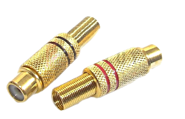

    Czy takie gniazda będą dobre? Mają znaczenie ich kolory?
    I mam 4 takie do każdej nóżki podpiąć?
    Jeśli możesz to podeślij zdjęcie tych gniazdek, bo są różne wersje.

    Gniazda będą odpowiednie. niestety u ciebie głowica FM zajmuje całą tylną ściankę, więc gniazdka muszą być na kawałkach kabli wyprowadzone. Po prostu wywierć 4 otworki tam gdzie kabel do aux-a wychodzi i wystaw gniazdka.
    Kolory gniazdek jak i kabli oczywiście nie mają najmniejszego znaczenia. Ale przyjęło się, że czerwony to kanał prawy a czarny (lub biały) to kanał lewy. I tego się trzymaj.

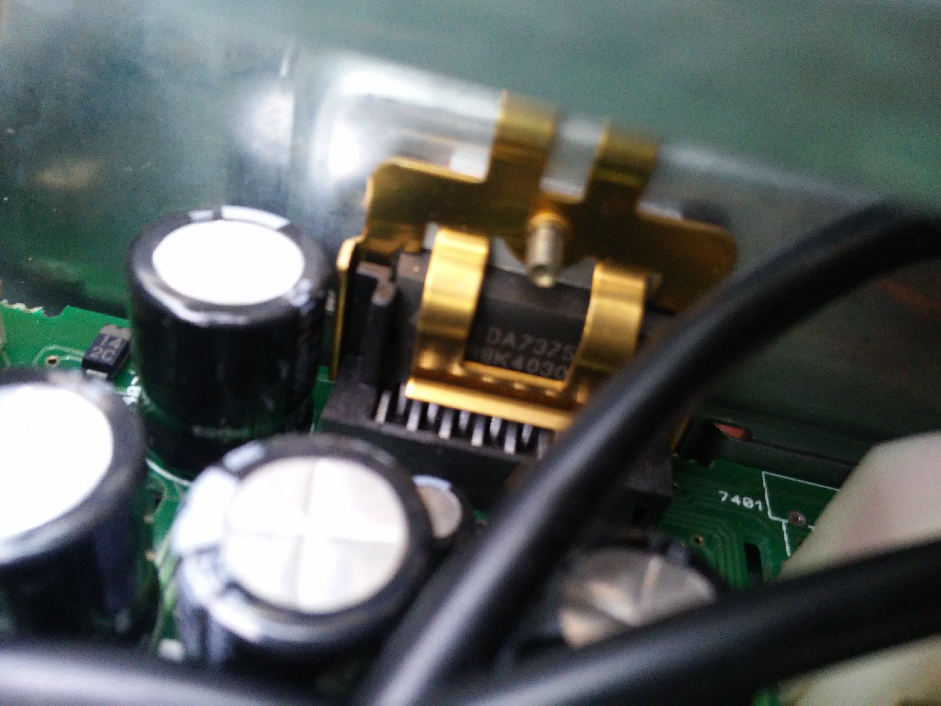

    Mam już wszystkie potrzebne rzeczy więc kontynuuje temat. Bardzo ciężko jest dostać się do wzmacniacza, jak powinienem się go pozbyć aby niczego nie uszkodzić?

    Wpierw wyjąć płytę z metalowej obudowy, delikatnie zrobić sobie dojście. Porobić zdjęcia i wkleić, to ci powiem co dalej. Jaką masz lutownicę? Czy dysponujesz jakimiś precyzyjnymi narzędziami? Obcinaczami?

    OK, teraz pytanie jak ty to dalej widzisz. Czy ty to radio już spisałeś na modyfikacje, czy chciał byś je kiedyś przywrócić do stanu oryginalnego?
    Bo najprościej to ten wzmacniacz wyłamać. I potem każdą nóżkę pojedynczo wylutowywać. Potem w miejsce nóżek dopiąć kable zgodnie z numeracją.
