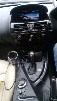

    Video demonstrujące o co tu chodzi...
    https://www.youtube.com/watch?v=6Ttkx0uVKb8&feature=youtu.be
    DIY - Upgrade my BMW 630i E63(e60,e61,... - CCC)
    Wzbogacony plan działania oparty na HDMI ...
    Od dłuższego czasu pracuje jak ulepszyć mój pojazd nie tylko silnik lub zewnętrzny wygląd ale wewnątrz a dokładnie Multimedia Nawigacje,TV, DAB,TEL,BT...

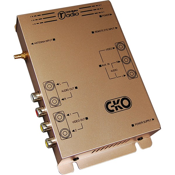

    JA kupiłem moduł do odbioru radia DAB spełniające te funkcje.
    DIY - Upgrade my BMW 630i E63(e60,e61,... - CCC) DIY - Upgrade my BMW 630i E63(e60,e61,... - CCC) DIY - Upgrade my BMW 630i E63(e60,e61,... - CCC) DIY - Upgrade my BMW 630i E63(e60,e61,... - CCC)
    CKO DAB2011-V2-TS Integrated Digital Car Radio
    Retain the look of the vehicle whilst adding the DAB & DAB+ function
    174 – 240 MHz
    Compatible with Europe
    Universal fit into factory fit navigation unit with an AV input
    Can alternatively be used with existing head unit & separate screen
    PAL & NTSC TV system selection
    Full AV output via phono – gives you the full high quality stereo digital sound that DAB offers
    Stores up to 255 stations in alphabetical order
    Displays station list & station/track/programme information on screen together
    Favourite stations can be stored just like AM/FM
    Full function remote control with separate remote eye for easy channel selection
    UK DAB standard antenna connection – SMB
    2 video outputs for front & rear seat entertainment
    Aux AV input to add other devices (DVD changer/DVBT) or retain your AV input

    Moduł Wi-Fi Mirror nie potrzebny jest pilot bo wszystko jest zautomatyzowane z telefonu potrzebujesz tylko A/V.
