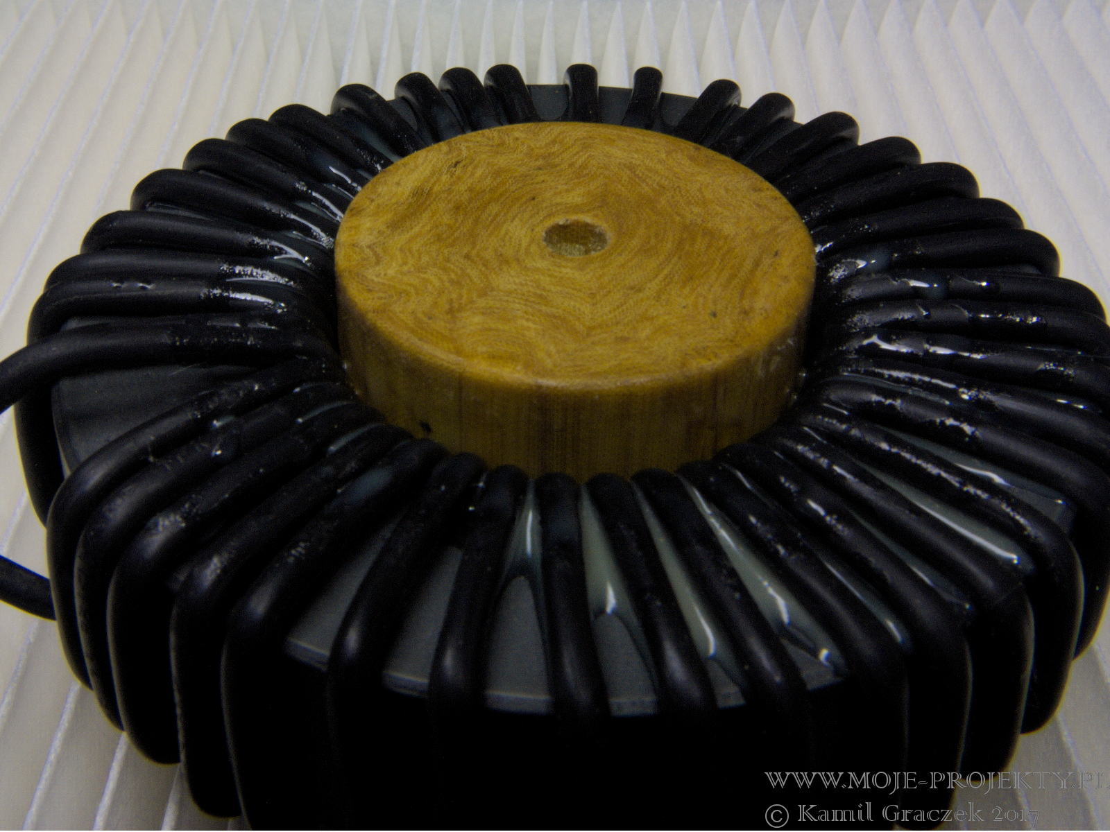

    Dławik nawinięty jest na rdzeniu dławika wyjściowego spawarki inwerterowej.
    Uzwojenie dławika zostało zabezpieczone żywicą epoxydową.
    Przeciwzakłóceniowy filtr LC 10A 250V
    In=15A L=2000uH
