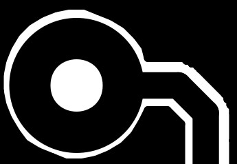

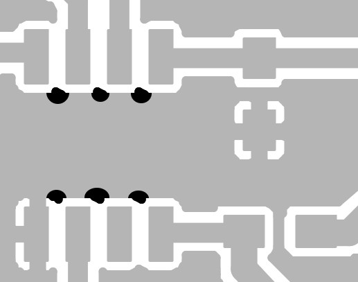

Na pierwszym obrazku widać niesymetryczne "wlewki" masy między nóżkami obudowy SO-08 (chodzi mi o ich pochylenie), na drugim widać okrągły pad i mniej okrągłe rozlanie masy. Czy w KiCad'zie to jest standard, czy coś mam źle ustawione?
Nie wiem czy to nie stara przypadłość, której jakoś nie mogą do dnia dzisiejszego wyeliminować. Może się teraz ona objawia w ten właśnie sposób. Zobacz do linków:
