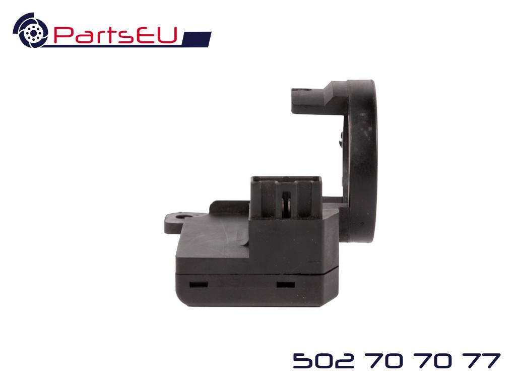

    Witam.Mam Almerę N16 2003r.Od pewnego czasu co jakiś czas na tablicy kontrolek wyskakuje mi czerwony samochodzik.Znaczy to że stacyjka nie czyta kodu kluczyka.Po kilku próbach wkładania i wyciągania kluczyka, obracania lampka znika i można bez przeszkód odpalić auto.Moje pytanie brzmi czy trzeba wymienić całą stacyjkę , czy tylko kostkę stacyjki.I czy trzeba coś programować,lub odwrotnie.Pozdrawiam drogich ekspertów.

    Witam.Mówi pan o tej kostce po przeciwnej stronie kluczyka.Dodam jeszcze że w czasie kiedy świeci się czerwony samochodzik wywala błąd P1610.Kasuje go i-carem.Wcześniej ten objaw się zdarzał.Pół roku temu była wymieniana przepływka.Ponieważ źle pracowała.

    Czasami pomaga przelutowanie pinow płytki
