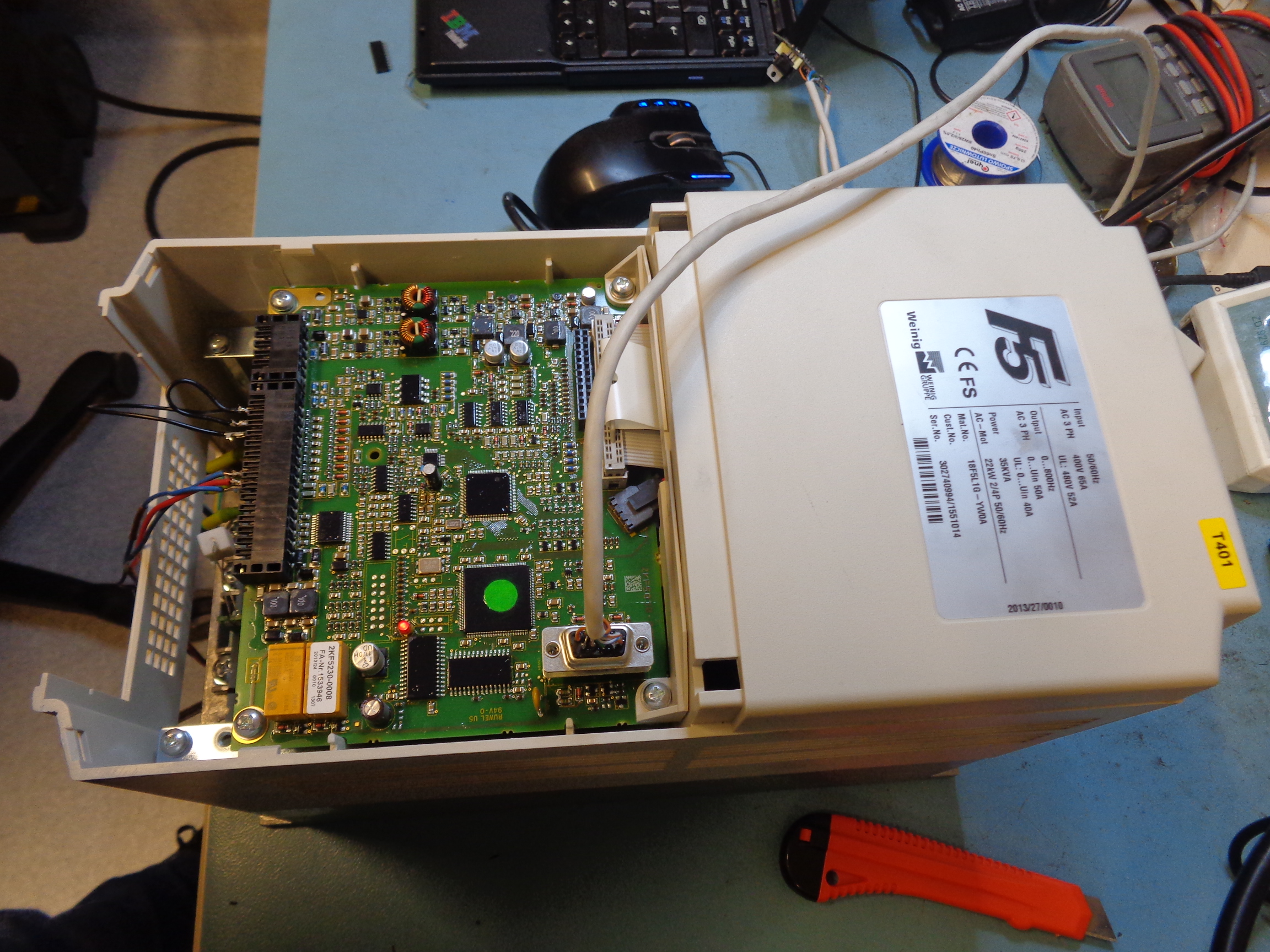

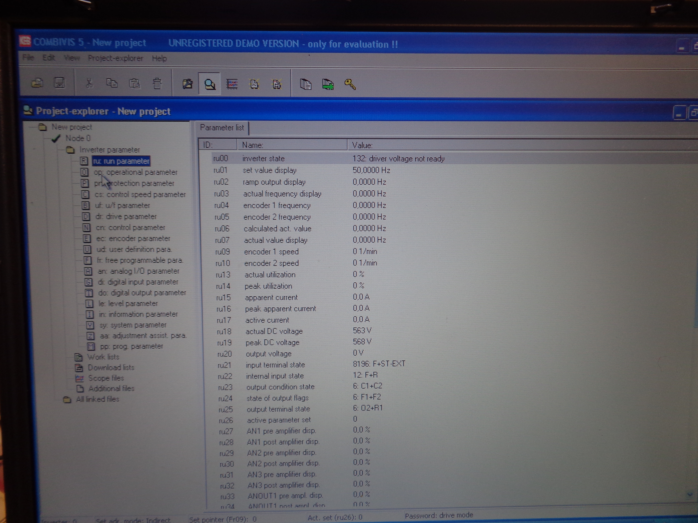

    Witam. Próbuję uruchomić falownik KEB F5 bez panela operatorskiego. Wybór sygnału start i potencjometr obrotów skonfigurowałem, ale falownik ciągle nie startuje i wyświetla komunikat "132: driver voltage not ready". Nie ma takiego komunikatu w instrukcjach PL i EN. Próbowałem też podłączyć sterowanie z pomocą zewnętrznego napięcia 24V. Ciągle nic. Co prawidłowo oznacza wspomniany komunikat? Może ominąłem jakąś głupotę?

    Nie mógłbym komunikować się z PC przy niezasilonym falowniku. Jak najbardziej podłączyłem 3x400V. Ale dzięki za uwagę.
    Komunikuję się sprawnie przy pomocy kabelka wg. ruskich stron.

    Ominąłem błąd, ale dalej nie wiem jak uruchomić silnik z tego falownika. Jest 18 kart parametrów do tego falownika. Czy czasem ktoś nie posiada gotowej listy parametrów do zwykłej pracy (start/stop/lewo/prawo/częstotliwość)? Może ktoś z was już kiedyś robił backup parametrów takiego KEB F5 i się podzieli?

    Nie znalazłem szybkiego i prostego sposobu na "factory reset". Jedyny mi znany to zmiana wszystkich parametrów "na piechotę", każdy po kolei, jeden po drugim do ustawień "deafults", ale tego jest około 500 parametrów. A kolega zna jakiś szybki sposób? Może jakieś hasło wpisywane w CP.0?
    Dobra znalazłem. W "CP.0" wpisać "200" i parametr "Fr.01" ustawić na "-4". Wszystko działa jak należy. Dziękuję i pozdrawiam.
