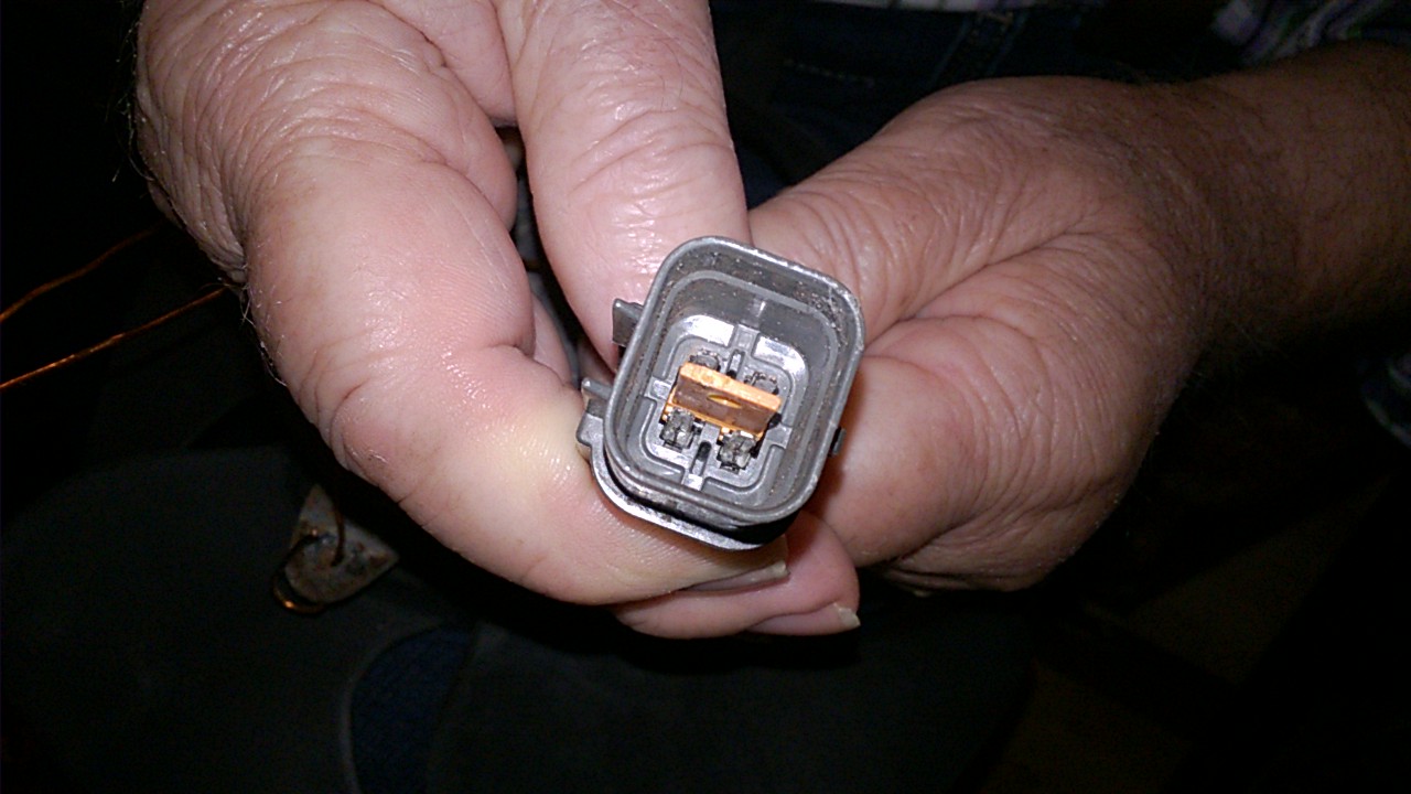

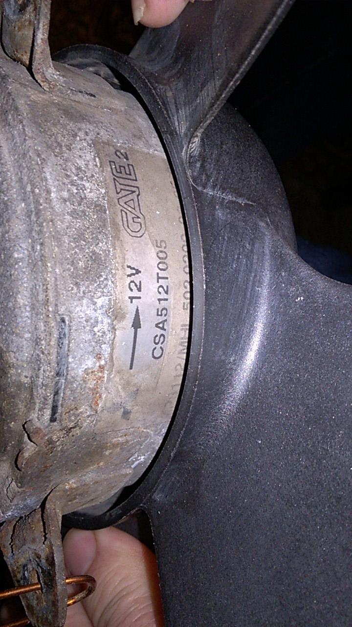

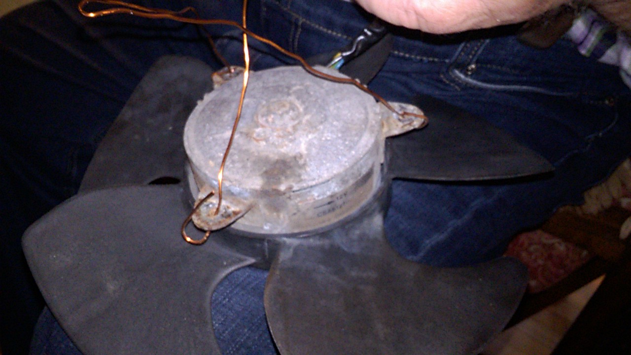

    posiadam wiatrak, model csa512t005 (na zdjęciach) i poszukuję do niego schemat zasilenia - zasilanie dla tego wiatraka to cztery kable.
    Z góry bardzo dziękuję i pozdrawiam

    już nie chodzi o schemat, ale może ktoś wie do czego jest ten czwarty kabel?

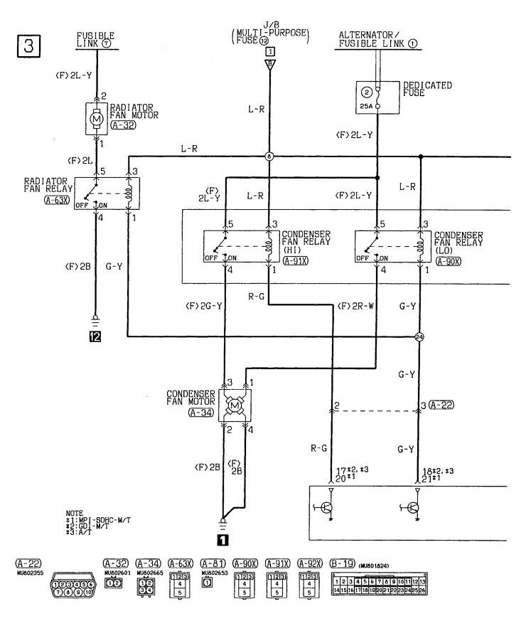

    Zanim padnie pytanie warto więcej napisać o tym wiatraku tzn. że jest od auta Mitsubishi Carisma , model , rocznik itp. informacje.
    To znacznie ułatwia pomoc.
    Może ten schemat pomoże
    - Wentylator mode csa512t005, schemat zasilania, poszukuję.

    Dziękuję, schemat mi pomógł. Temat do zamknięcia jako rozwiązany pozytywnie.
