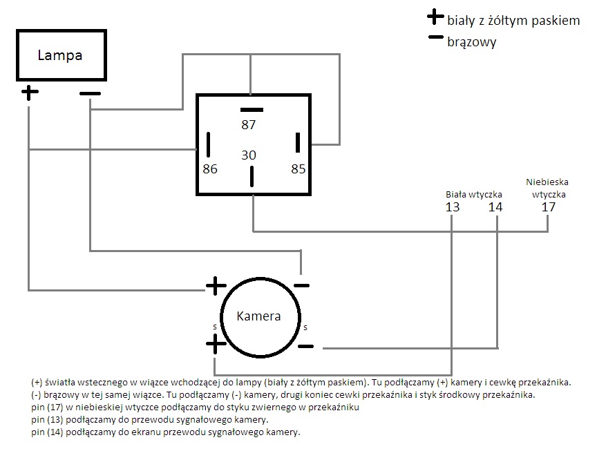

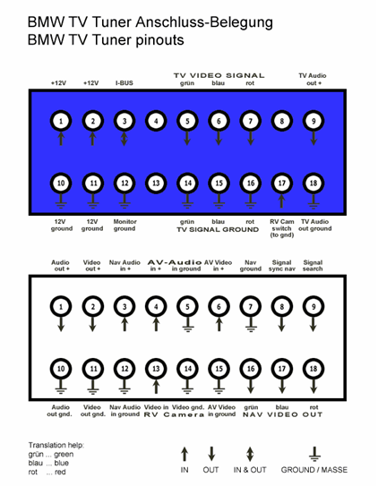

    Witam. Zamówiłem kamerkę cofania dedykowaną do E39 (montowana w klamce od otwierania bagażnika) i mam pytanie gdzie podłączyć te dwa czerwone przewody sterujące, które wychodzą z kabla video ? Sugeruję się schematem załączonym poniżej. Czy jest on poprawny ? Dodam, że chcę podłączyć to do fabrycznego monitora 16:9, który nie ma wyprowadzonych wyjść video lecz gniazdo RCA wyprowadziłem wg schematu kostek fabrycznego modułu tv. Dodaję zdjęcia kamerki, kabla video, schematu i modułu tv. Jeżeli umieściłem post w złym dziale, proszę o przeniesienie. Pozdrawiam.
