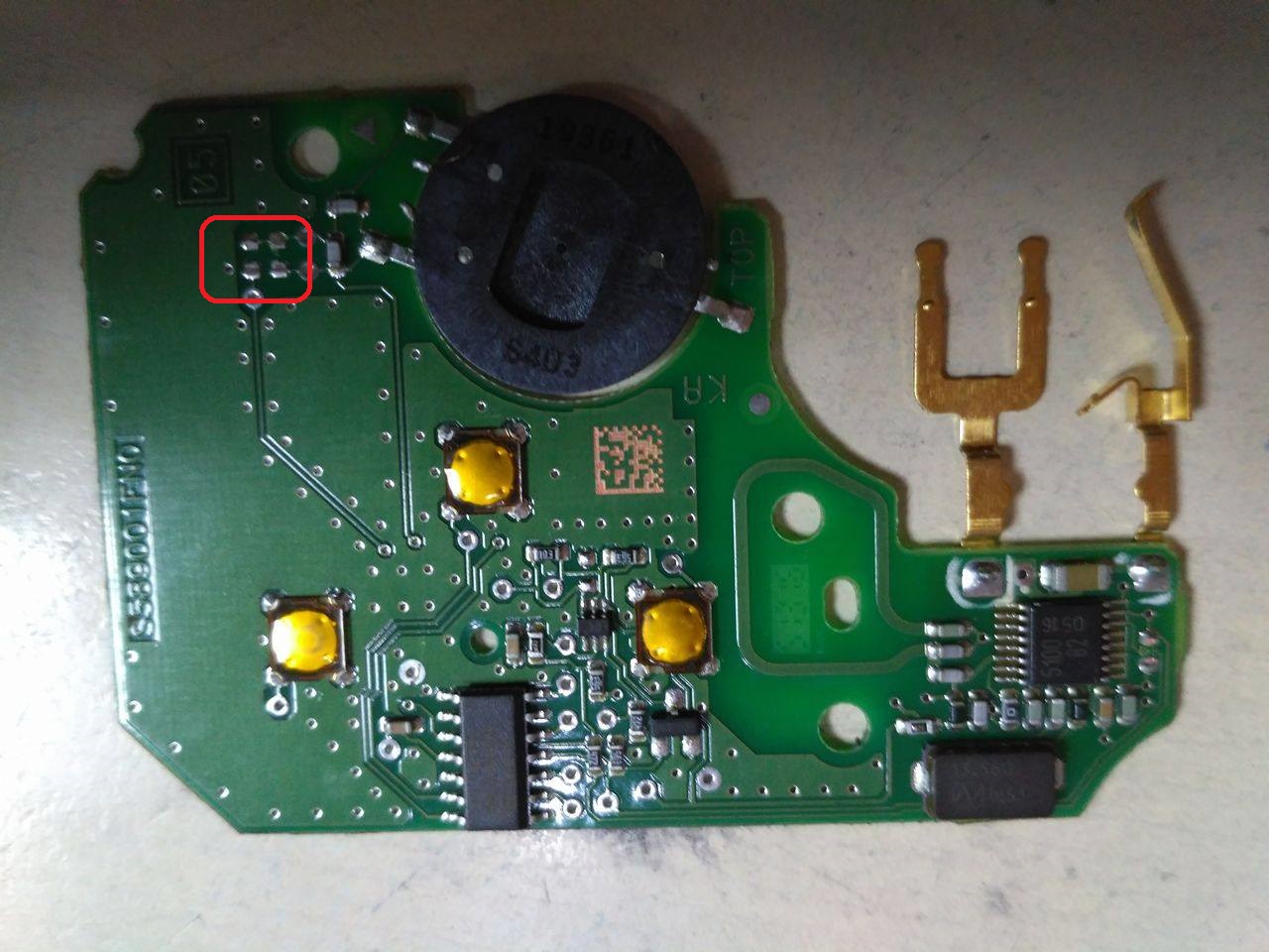

    sebastianpr
    RENAULT SCENIC - Karta Renault scenic II BRAKUJĄCY ELEMENT

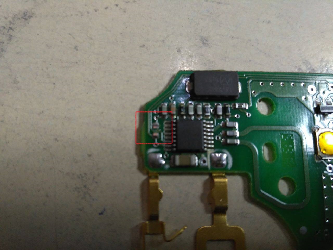

    Proszę o pomoc na płytce brakuje mi zaznaczonego na czerwono elementu mógłby ktoś podać co tam ma być i jakiej wartości ?
  • #2 16456538
    miecho18
    Spec od komputerów
    Kondensator ceramiczny 100pF.
  • #3 16456645
    sebastianpr

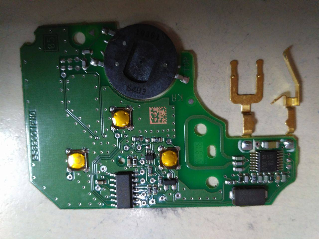

    RENAULT SCENIC - Karta Renault scenic II BRAKUJĄCY ELEMENT Zamieszczam zdjęcie całej karty
    #4 16456662
    miecho18
    Spec od komputerów
    Moja jest identyczna, więc na 100% 100pF.
  • #5 16456677
    sebastianpr
    Więc dziękuję bardzo piona dla ciebie kolego. Super że są tu tacy ludzie jak ty.
  • #6 16474323
    sebastianpr

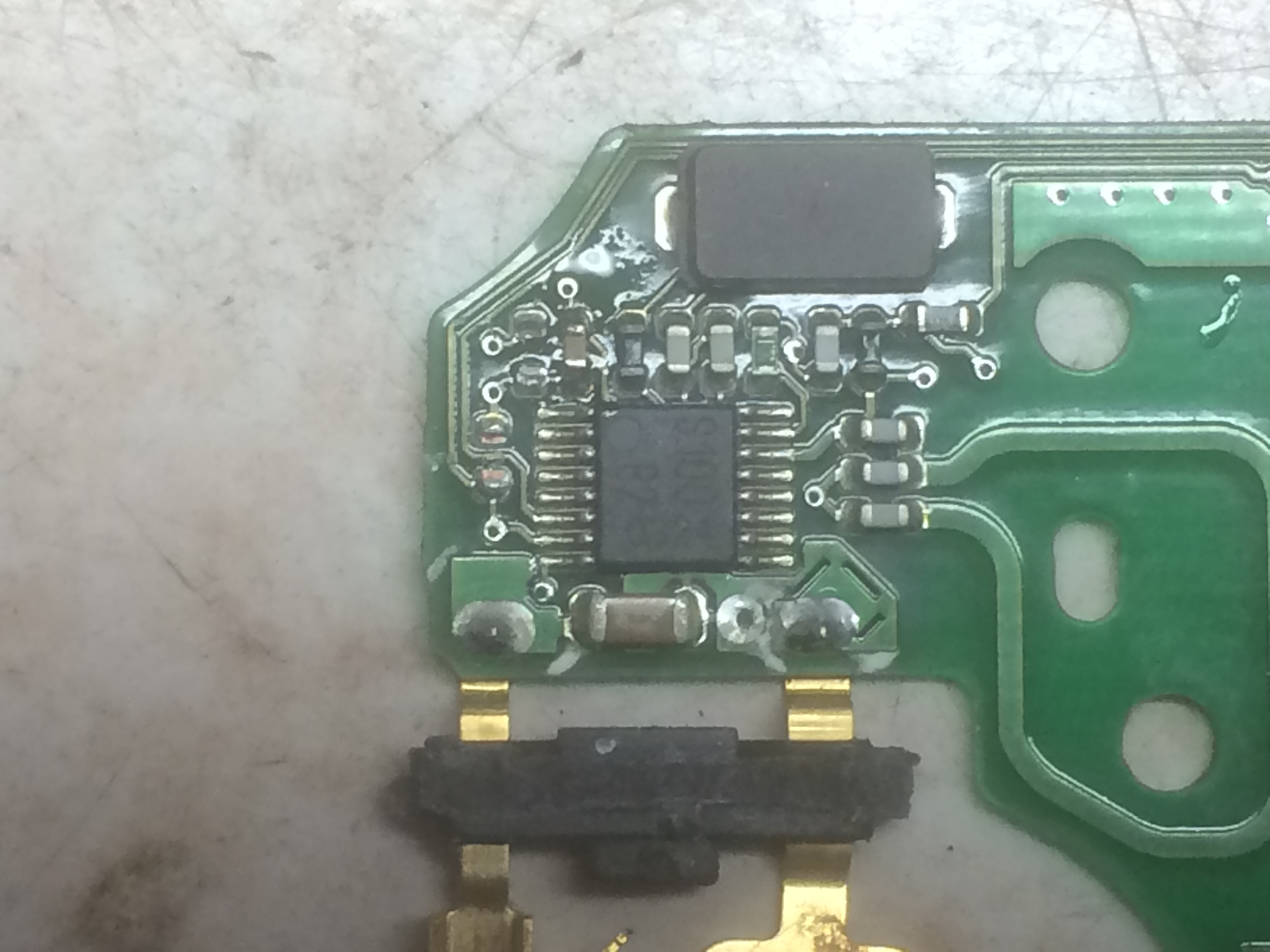

    Koledzy potrzebuje dowiedzieć sie jeszcze jedna rzecz brakuje mi jeszcze 2 elementów jeden to chyba rezystor 0 hm a drugi to chyba kondensator mógłby ktoś napisać czy tak jest i jaki to kondensator ?RENAULT SCENIC - Karta Renault scenic II BRAKUJĄCY ELEMENT [/img]
    Tutaj zdjęcie znalezione RENAULT SCENIC - Karta Renault scenic II BRAKUJĄCY ELEMENT
    #7 16478181
    miecho18
    Spec od komputerów
    Po lewej rezystor zerowy, po prawej rezystor 56kΩ.
  • #8 16700943
    Mar-Aur
    Witam podepnę się pod temat bo również zaginęły mi dwa elementy. Już wiem że jeden z nich to kondensator 100pf, ale nie wiem co jest tym drugim. Proszę o podpowiedź. :cry: RENAULT SCENIC - Karta Renault scenic II BRAKUJĄCY ELEMENT
  • #10 16700992
    Mar-Aur
    Ok dziękuję.
