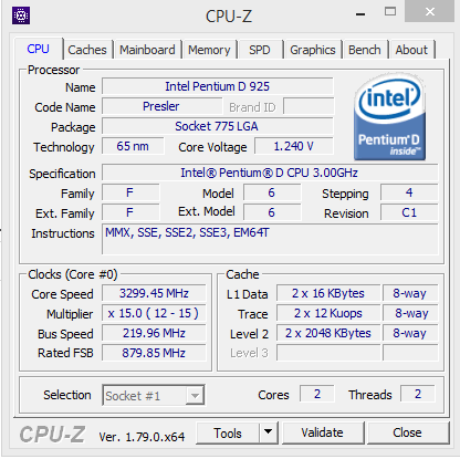

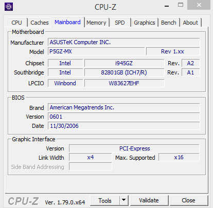

    Witam . Nie wiem czy w dobrym dziale zadaje pytanie ale nie wiem w którym mógłbym to napisać. Tak jak w skrócie chce w tej płycie głównej zmienić procesor na takowy jednak nie wiem czy będzie to działało i czy wspiera ona ten procesor obecnie mam Intel Pentium D 3.00ghzx2 (zdj z CPUZ) a procesor na który chce wymienić jest przerabiany , na allegro są już przerobione tego typu procesory.
    Daję zdjęcie płyty głównej i procesora obecnego. Liczę na miłą pomoc :) Czy płyta ASUS p5gz-mx obsłuży przerobiony procesor Intel Xeon X5460?

    Chipset Intel 945 nie obsługuje takich CPU, Xeon L/E/X 5xxx czy Q9550 nie zadziała.

    Obecnie mam tego intel pentium'a tego co na obrazku . Warto zmieniać go na tego dual cora?
  • #7 16458926
    bolekis
    Poziom 35  
    Warto, to inna klasa wydajności. Na częstotliwość się nie patrz.
