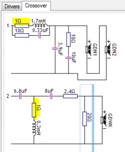

    Zwrotnica
    Zestaw KD 5.0 na Tonsil i STX - alternatywy dla Mite ciąg dlaszy
    Uwaga oznaczona na żółto rezystancja przy cewkach to nie jest dodatkowy rezystor ale przybliżona rezystancja cewki. Cewka szeregowa GDN''''''''a nawinięta jest drutem 0.75mm, cewka pułapki GND drutem fi 0.5mm a cewka filtrująca GDWK drutem fi 0.35mm.
    Zwrotnica opracowana na podstawie pomiarów w HolmeImpulse bramkowaną sinusoidą z odległości 1m na wysokości GDWK, +/- 45 stopni. Pomiar impedancji przy pomocy DATS V2.
    Zestaw KD 5.0 na Tonsil i STX - alternatywy dla Mite ciąg dlaszy Zestaw KD 5.0 na Tonsil i STX - alternatywy dla Mite ciąg dlaszy Zestaw KD 5.0 na Tonsil i STX - alternatywy dla Mite ciąg dlaszy
    Stosunkowo płaska charakterystyka przenoszenia (miesząca się w śladzie +/- 2db) wypracowana została między innymi dzięki pułapce dla GDN''''''''a.
    Zastosowanie pułapki ma niestety pewne wady, moduł impedancji spada do wartości 6.2 ohm.
    Nie jest to żadnym problemem dla nowoczesnej integry i nie powinno to być problemem dla większości amplitunerów KD nawet tych na układach STK.
    (w zasadzie gdyby impedancja była większa o 0.2 ohm to mógłbym oficjalnie nazwać kolumnę 8ohm, norma zakłada max -20% marginesu).
    Można by jeszcze zmniejszyć pojemność kondensatora bocznikującego cewkę tłumiącą GDN''''a, w celu pozbycia się problemów przy 10kHz, ale to wymagało by ponownych pomiarów i regulacji w celu skorygowania zgrania fazowego.
    Niestety patrząc z perspektywy czasu widzę że tłumienie GDN''a jest do bani, powinienem był użyć cewki w około 1.5mH i większej wartości C. Aktualnie właściwe pochylenie krzywej w okolicach 5kHz uzyskiwane jest przez gałąź RC bocznikująca cewkę. To nie jest właściwe rozwiązanie gdyż gałąź RC powinna być użyta do tłumienia ogona przy 7-8kH. W takim przypadku C w tej gałęzi nie powinno być większe niż 0,47uF. No i właśnie patrząc z perspektywy raczej nie polecam kopiowania tego projektu (nie żeby to nie grało, ale można taki projekt zrobić 100% poprawnie). 18-01-2020.

    Zwrotnica
    Opracowana w pomiarach akustycznych bramkowaną sinusoidą w odległości 1m, w osi GDWK:
    Szeregowe połączenie dwu GDN (uwaga na połączenia + do - ).
    Filtrowanie GDNów - filtr 2D z stabilizatorem impedancji i pułapką.
    Filtorwanie GDWK - filtr 3D z tłumikiem typu L.
    Na żółto zaznaczyłem rezystancje cewek (to nie są dodatkowe rezystory). Cewka 1.7mh nawinięta drutem fi 0.75mm, cewka 0.3 dla GDKW nawinięta drutem fi 0.35mm.

    Mam pytanie odnośnie zwrotnicy przy monitorach, część odpowiedzialna za GDN.
    Za którą część pasma ma odpowiadać R = 4,7 ohma i C = o,68 uF
    To do stłumienia GDN w Okolicy pasma 1kHz ??
  • #13
    Bucefal76
    Rezystor i kondensator równolegle do cewki filtrującej GDN tworzą układ rezonansowy, pułapkę, która dodatkowo wycina pasmo powyżej 1kHz. To tańszy sposób niż robienie pełnego równoległego obwodu RLC bocznikującego GDN'a. W efekcie otrzymuje się odpowiednik filtru 3 rzędu.
