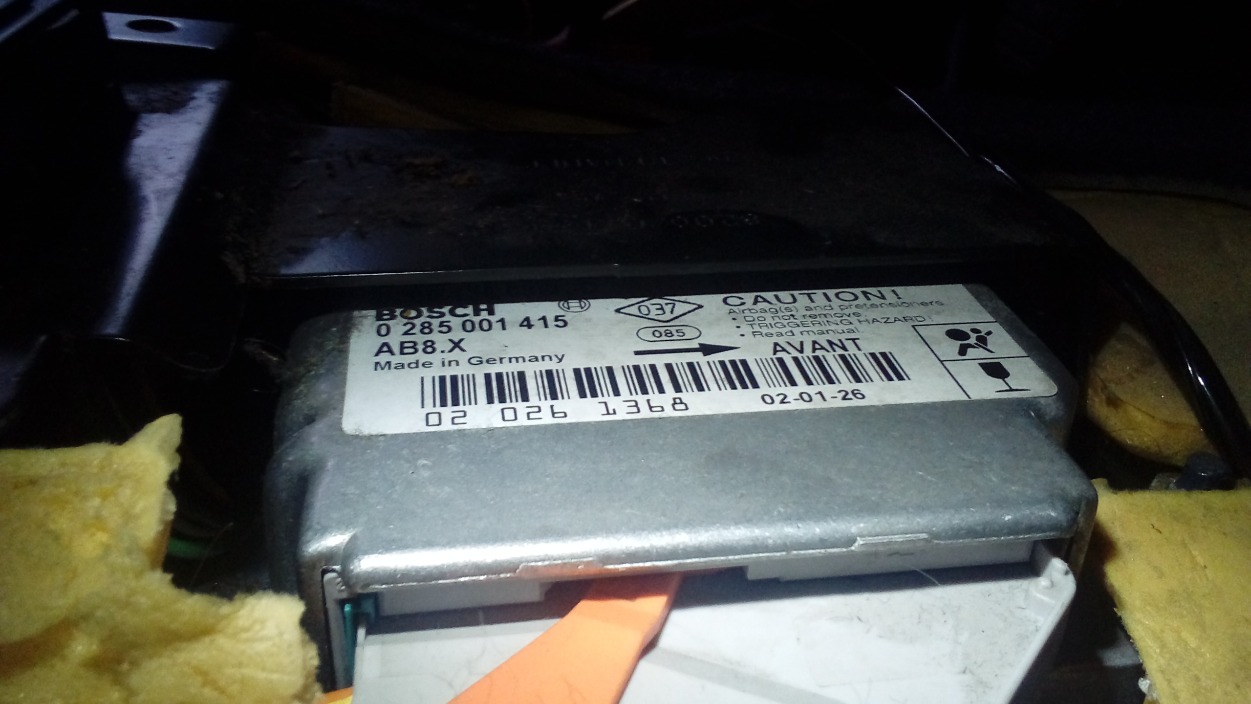

    Mam dziwny błąd poduszki niby kierowcy, Błąd DF074 obwód 2 przedniej poduszki.
    Nie można go skasować po różnych kombinacjach.
    Po prostu są dwa takie same komunikaty w parametrach i jeden ma 3Ω a drugi 8Ω.
    I nie wiem z czym jest powiązane te 8Ω,bo jakby było uaktywnione ale nie ma odbiornika.

  • #6 16460118
    jurekk55
    Poziom 36  
    Nieprawidłowy sterownik, źle zrobiony wsad, uszkodzona wiązka, uszkodzony zwijacz,uszkodzony zapalnik,uszkodzona płyta sterownika.
    Miernik w łapki i do dzieła.
    NIGDY NIE MIERZYMY OBWODU ZAPALNIKA OMOMIERZEM PRZY WPIĘTEJ PODUSZCE CZY NAPINACZU.
    Dobrej zabawy.
  • #7 16460235
    MARKSON43
    1.Sterownik nigdy nie był wyciągany.A jak by ktoś coś robił to by nie zostawił auta z zapaloną kontrolką poduchy.
    2.Wsad bardzo możliwe że zły bo pokazuje że coś nie działa a tego nie ma w aucie,czyli poduszka kierowcy stopień 2 = 8Ω.To jest zdublowane urządzenie.
    3.Wiązka sprawdziłem ale tylko od samej poduchy do kostki za taśmą,czyli to co się zwłaszcza uszkadza.Nie mierzyłem od sterownika do kostki przed zwijaczem.
    4.Uszkodzony zapalnik.A to możliwe i musiał by być jak ten 2 stopień kierowcy.
    5.Sterownik raczej OK.Bp pokazuje że coś mu tylko w jednym obwodzie nie pasuje.
    Miałem dwa błędy poduszek ale jeden ogarnięty poprzez rozpięcie i spięcie kostki pod siedzeniem kierowcy.Po siedzenie kierowcy też zaglądałem.
    Wcześniej poducha i servis świecił cały czas a teraz jak włączę zapłon to poduszka i servis zaświeci i zaraz gaśnie wszystko.Po około 3 sek.już zapala poduchę i servis.
    Dużo napisałem ale jedno zasadnicze pytanie co to jest ten zdublowany 2 stopień poduszki kierowcy???=8Ω

  • #22 16463576
    MARKSON43
    1.jurekk55-nie Anglik
    2.wopik6-naszywki są.Proszę powiedz mi co mam sprawdzić.Masz schemat!
    3.kamiloskop-mam clipa w domu i co? Ciężko mi pojechać dalej bo mam tablice Germany.Ale dobrze piszesz.
    Dziś sprawdziłem wszystkie przewody od sterownika do obydwu foteli.Nawet odpinałem kostki od poduszek w siedzeniach i do nich sprawdzałem.
    Wszystko przewodzi idealnie.
    #23 16463604
    wopik6
    Nie ma siły. Sprawdź przejście Sterownik - wtyczki poduch czołowych kierowcy i pasażera. Nie wiem czemu wszyscy uparli się na ten fotel.
    Sprawdź przejście:
    sterownik 28 - zielona wtyczka 1
    sterownik 3 - zielona wtyczka 2
  • #24 16463654
    MARKSON43
    Do poduchy kierowcy już dawno sprawdzone od sterownika do samych wtyk poduchy.
    Ale do poduchy pasażera jeszcze nie sprawdzałem.Sprawdzę zaraz.
    Kurzczę...do poduchy pasażera nie dostane się za dużo rozdzierania i nie wiem czy nie trzeba sciągać całej deski.
    Ale mam przełacznik na drzwiach do wyłączania poduchy pasażera.No ale jednak jak jest coś uszkodzone to wyłączanie nic nie da.
    Odpaliłem clipa i znalazłem w kalkulatorach w menu "skrzynka połaczeń",taki oto defekt.Już myślałem że go mam ale jednak nie.Po wykasowaniu tego defektu dalej kupa!!

  • #28 16464189
    wopik6
    Czy jak sprawdzałeś te przewody od poduchy kierowcy piny w sterowniku airbag zgadzały się ze schematem?
  • #29 16464232
    MARKSON43
    Nie....tylko czy jest przejście.
    Jak dobierałem się do sterownika to nie widać aby ktoś,kiedykolwiek coś tam robił.Ani w innym miejscu.
    Jak już to może poprzez OBD2
  • #30 16464238
    wopik6
    Więc do dzieła
