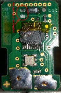

    Posiadam pilota od samochodu marki Opel Corsa C w którym brakuje mi kondensatora ale nie znam jego wartości (pojemności).
    Przeglądałem internet i wiem że to kondensatora brakuje.
    Czy ktoś wie lub zna jego wartość i mógłby mi pomóc.
    Dołączam zdjęcie poniżej o który mi element chodzi:
    Oper Corsa C - Brakujący element kondensator, jaka wartość
    Z góry Dziękuję za pomoc.

    chisel
    Może wiele nie pomogę, ale patrząc na ten schemat, to tam kondensator nie miałby sensu, bo byłby równolegle do kondensatora tantalowego A335 3,3uF. Chyba że byłby on rzędu kilkunastu pF do odfiltrowania w.cz. na zasilaniu. Mimo to twierdzę, jeśli tam byłby kondensator, to i tak pilot powinien działać.
