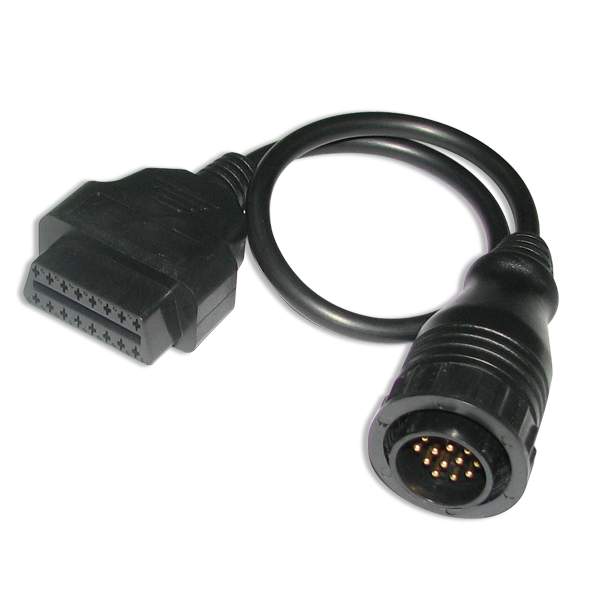

    Dziekuje za naprowadzenie.. znalazłem taki adapterek:
    mercedes - Diagnostyka Xentry DAS czy pasuje do VWLT ?
    na allegero 18zł
  • #4 16460183
    bucek21
    Uważaj na te adaptery bo nie 90% nie działają. Poszukam i podeśle tobie link do mojego sprawdzonego sprzedawcy.

    zamówiłem w Viaken, jak coś będzie źle polutowane to rozetnę kabel i polutuje.

    Podłączyłem zasilanie pod VCDS i 7 pin czyli Klinie podałem na 12 pin w LT.
    Odczytałem błąd silnika zwykłym programem VCDS 11.6.0.
    Dziękuję wszystkim za pomoc.

    Tak pisałeś o gnieździe i wtyku, dlatego zamówiłem adapter. Jednak nie dawało mi to spokoju i dziś zrobiłem to na pająka.
