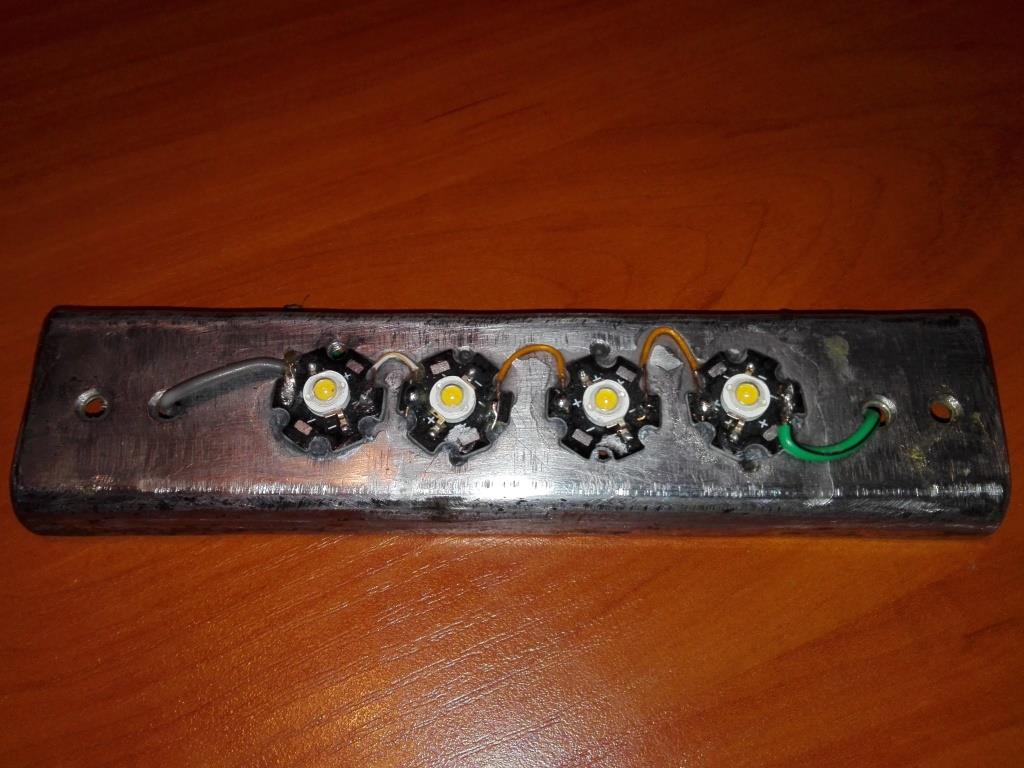

Witam, chciałbym przedstawić państwu panel led który służył do doświetlania pomidorów. Jako iż rośliny już w tunelu panel jest wolny i mogę go zaprezentować.

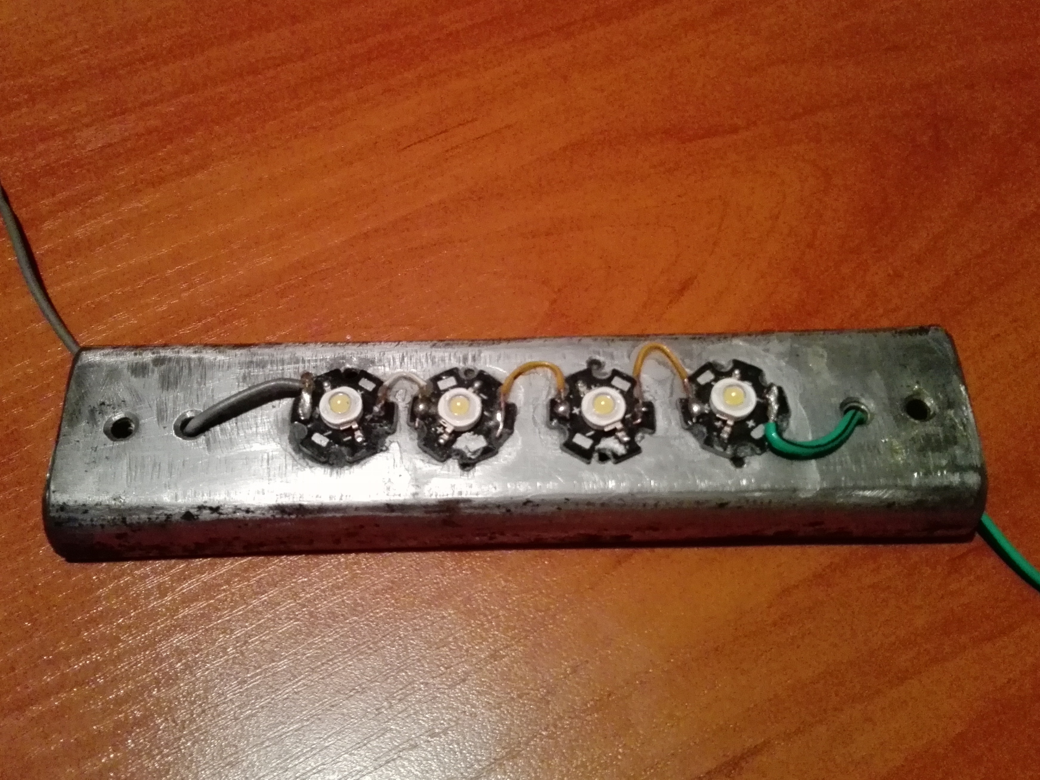

Początkowo miały być 3 Ledy i ich prąd ograniczony rezystorem tak aby prąd wyniosił maksymalnie 300mA (przy zimnych ledach). Nie chciałem stostować driverów aby konstrukcja była prosta w budowie i tania.

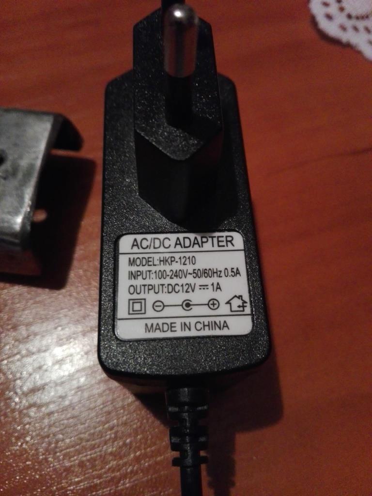

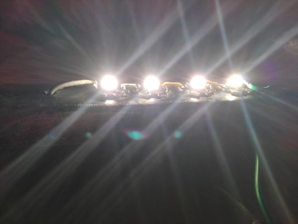

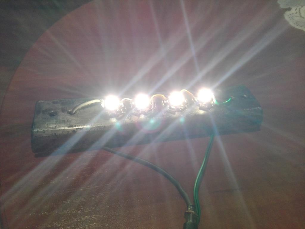

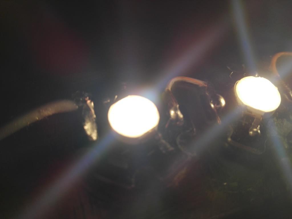

Panel jest złożony z 4 diod 1W połączynych szeregowo, zasilany zasilaczem sieciowym 12V 1A w tym przypadku jego moc jest wystarczająca.
Prąd przepływający przez diody wynosi około 120-150mA. Panel może świecieć non stop i cały czas jest temperatury pokojowej.

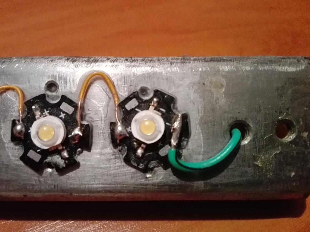

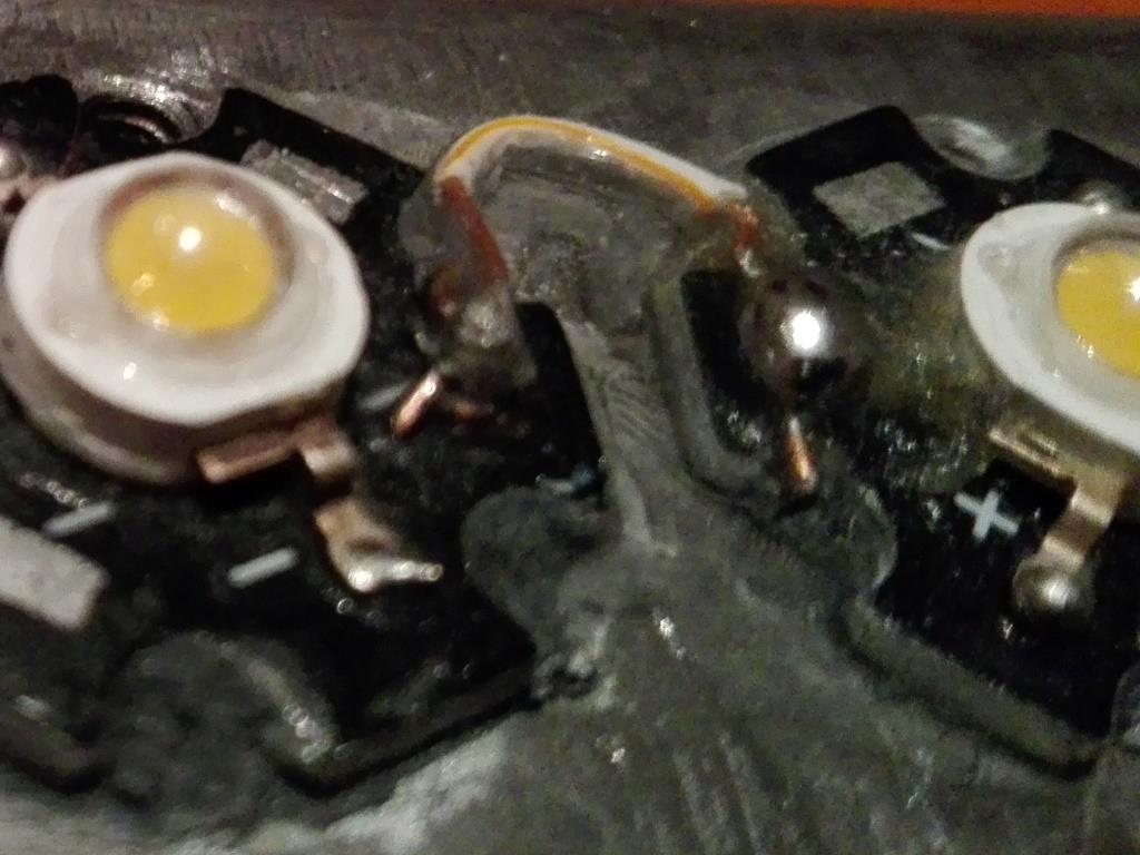

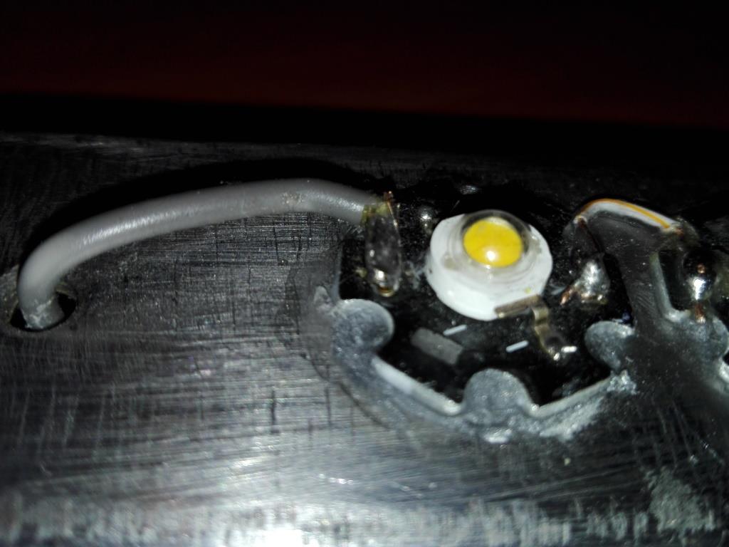

Diody są przylutowane do radiatorów a te z kolei posmarowane pastą i przyklejone kropelką do ceownika.
