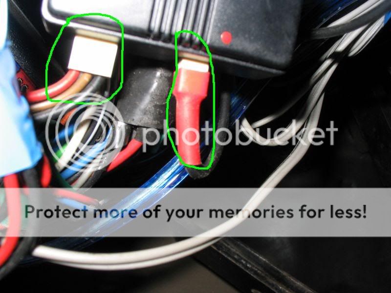

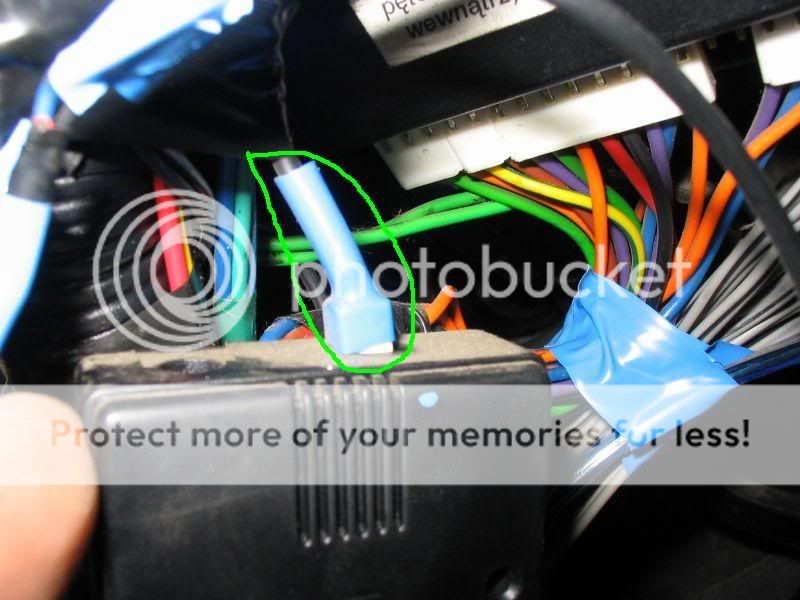

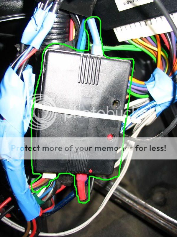

    Mam alarm LEGEND FORD bodajze model 100 i chciałbym podłączyć go pod stroboskopy znaczy żeby zamias kierunkow migaly mi Strobo ale nie wiem który(e) kabelek(ki) za to odpowiada(ja) sprawdzałem te które wychodza z alarmu i jest tylko napiecie podczas otwierania (znaczy zapala się diodka w probowcce) a podczas zamykania już nie.
    Jak ktos wie jak podłączyć bylbym niezmiernie wdzieczny.

    Sprawdź drugi od lewej, czyli pin 11 kolor BIAŁY przez bezpiecznik (10A). Powinien iść na kierunkowskazy. Tak jest w modelach LFS 100/300.
