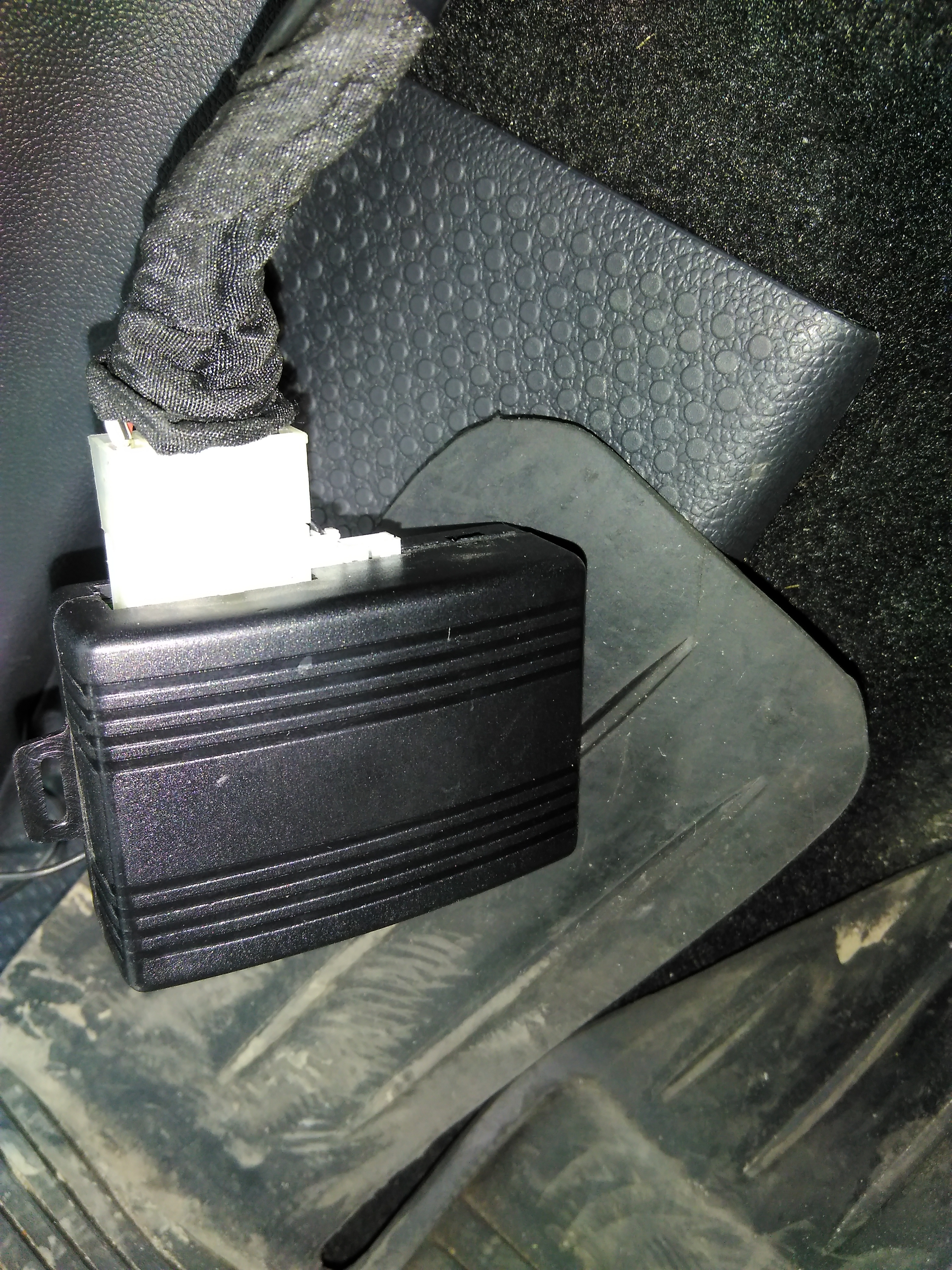

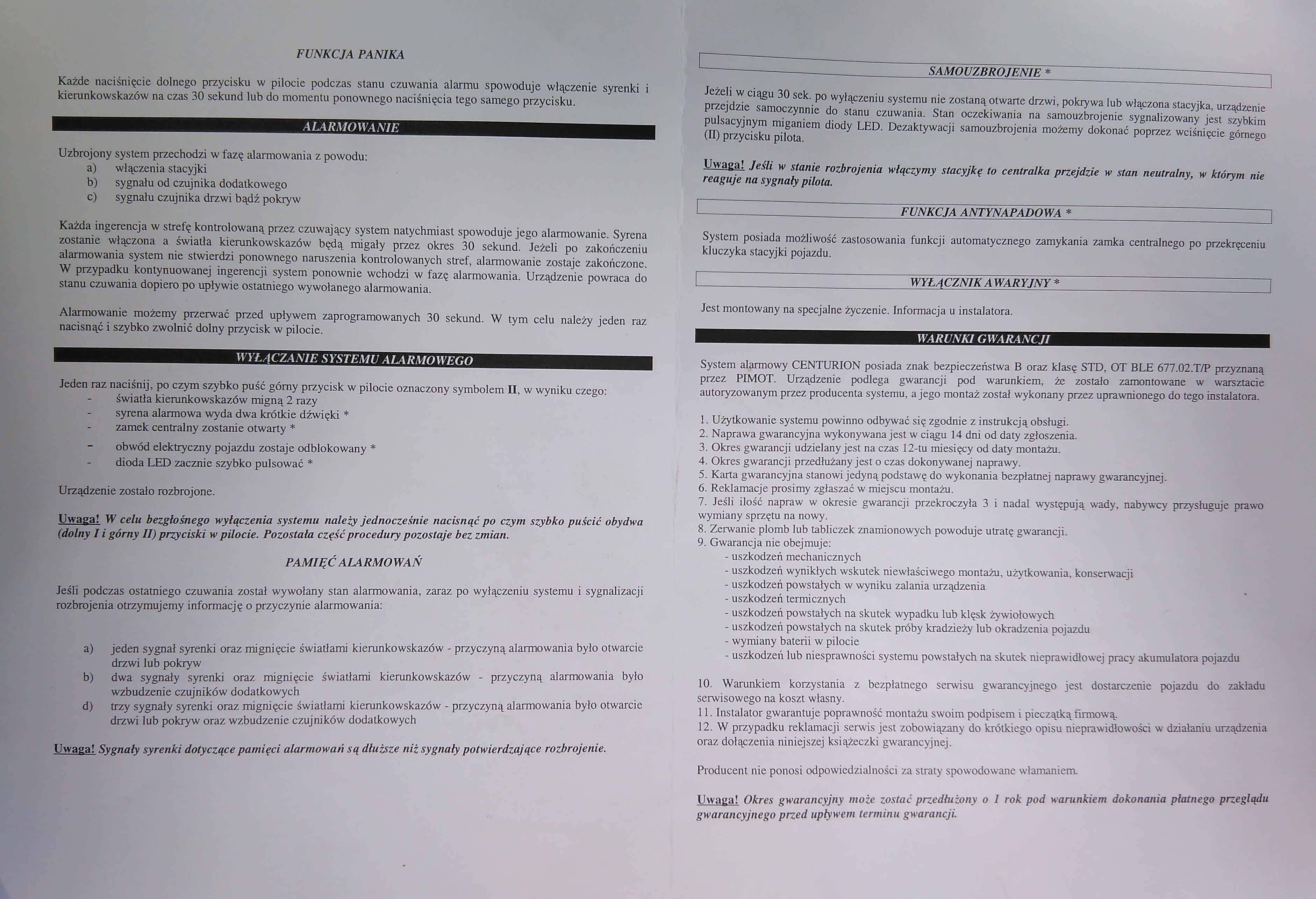

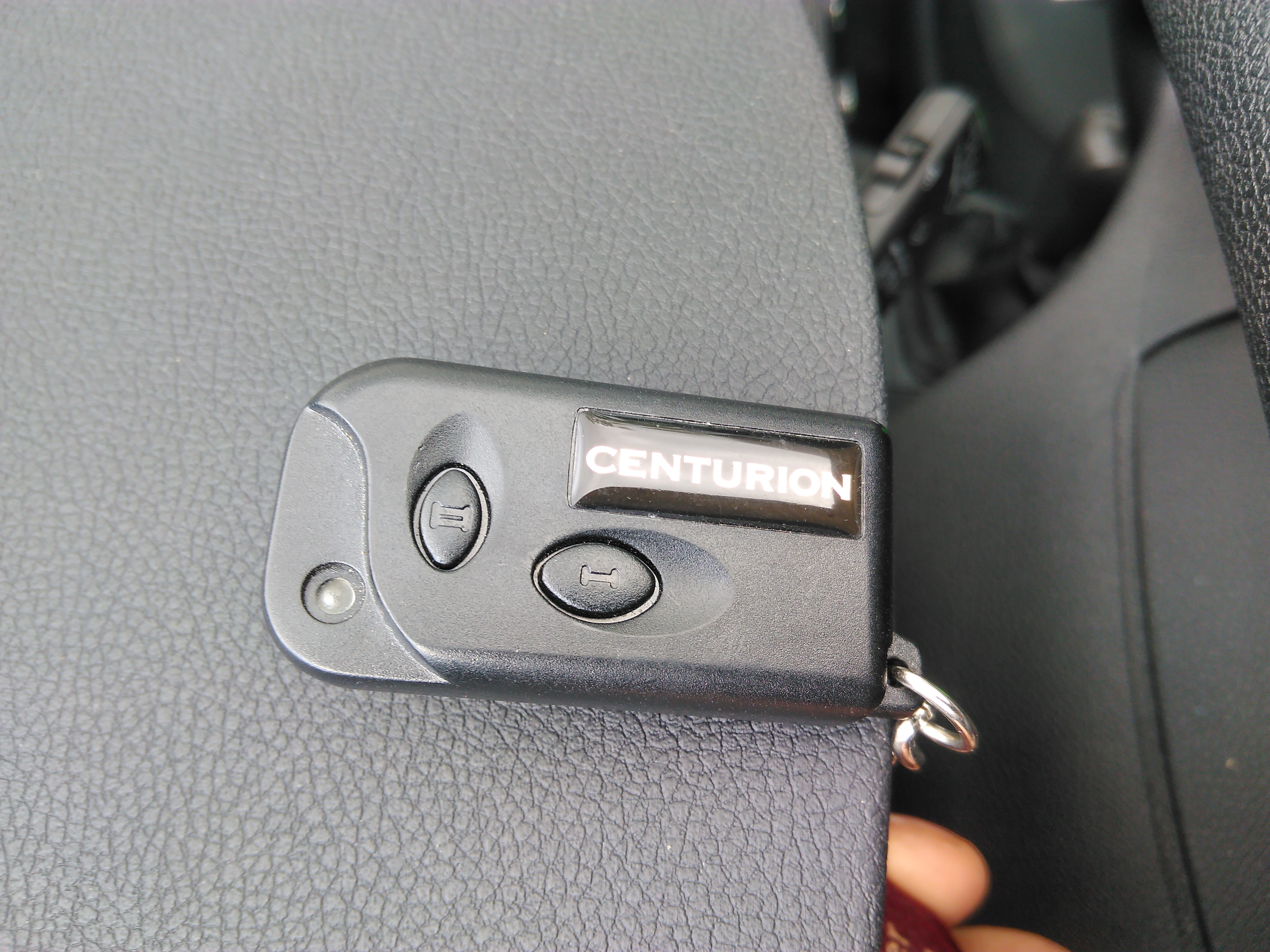

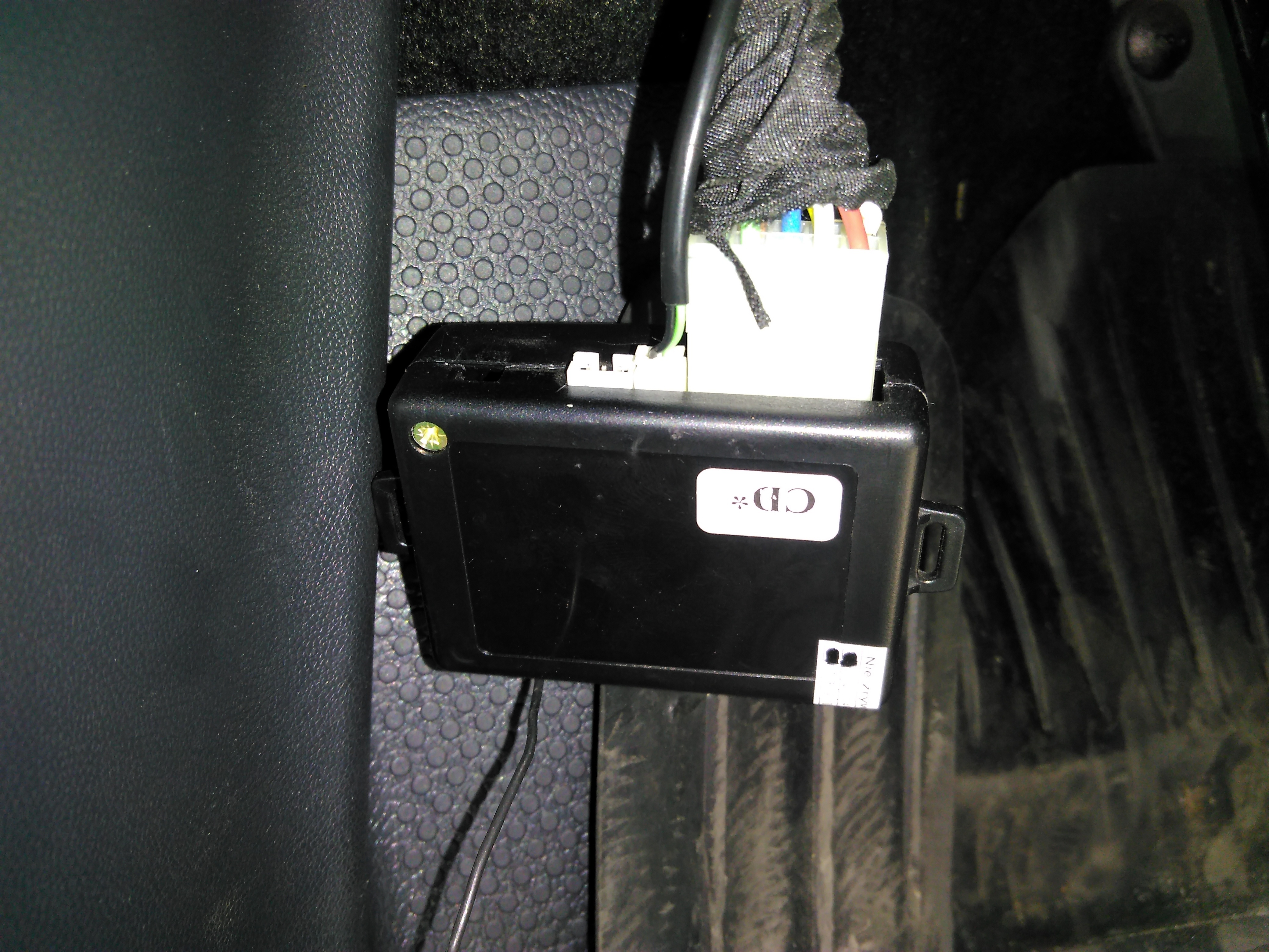

    Poszukuję procedury programowania pilotów oraz instrukcji montażu do centralki alarmowej Centurion (CD)
    Na jednym pilocie naklejka Centurion, na drugim Passenger
    Centralka zamontowana w 2012r
    Instalacja nie została wyposażona w "przycisk awaryjny".

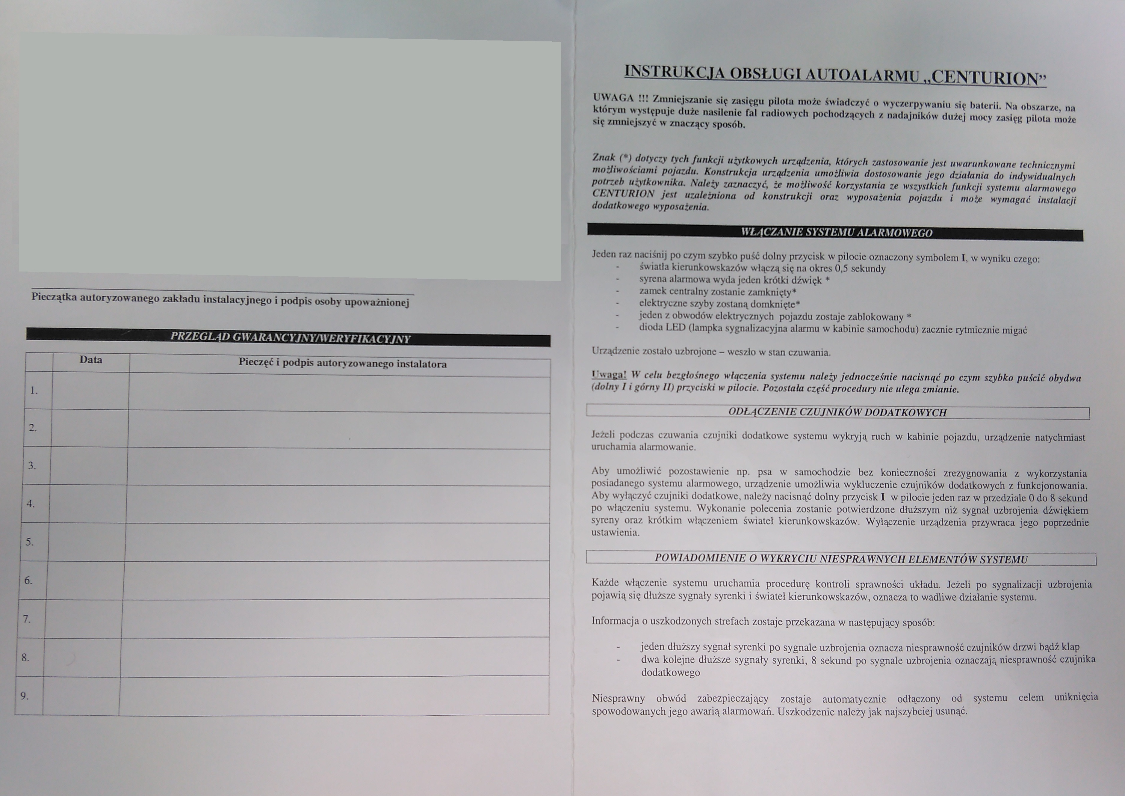

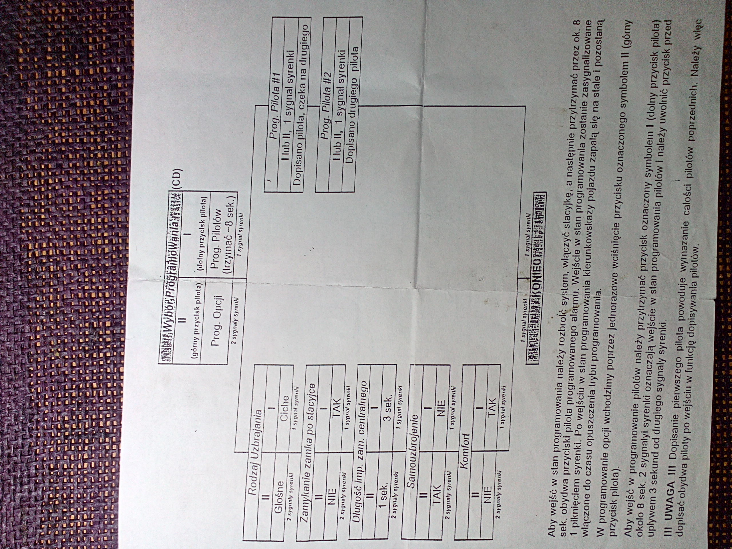

    Witam. Może się przyda .

    Mam takie same piloty tylko jest na nich napis Xenon. Jeden z nich nie dziala i chce go zaprogramowac. Czy w takim wypadku mam parzec na pierwszy plik od @xENJOYx i jest potrzebny pilot serwisowy czy da sie to jakos zrobic bez niego?

    W alarmach Passenger nie działają opisane tutaj procedury programowania pilotów.
