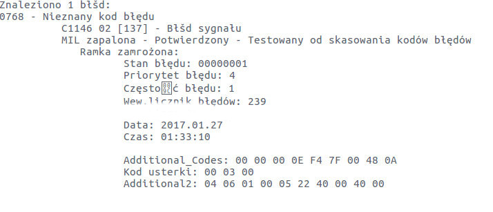

    W Audi z tematu, aktywny jest system pośredni bez czujników w kołach. VCDS pokazuje błędy jak na obrazku. Po skasowaniu błędu, natychmiast pojawia się ponownie.
    Czy kasowanie błędu nie powinno przebiegać w czasie jazdy, aby dostosować sterownik do aktualnych warunków.
    Ciśnienie sprawdzone, identyczne, możliwość skasowania poprzez MMI została wyłączona. Po skasowaniu błędu możliwość skasowania poprzez MMI zostaje na chwilę aktywowana. Dysponuję VCDS.

    Przecież na obrazku to błąd klimatronika

    Hmm... błąd pojawia się pod:
    Adres 03: ABS/hamulce (J104) Plik etykiet: 5N0-614-109-V1.clb
    Oznaczenie elementu SW: 5N0 614 109 CF HW: 5N0 614 109 CF
    Po jego wykasowaniu w ABS - wraca.
    Inną sprawą jest usterka klimatronika, brak czynnika, czekam na chłodnicę. Czy te usterki mogą mieć ze sobą związek?
    Edit: nie ma związku usterka klimatronika z TPMS, ale problem jest rozwiązany.
    Przyczyną braku możliwości zresetowania TPMS był problem z czujnikiem temperatury zewnętrznej. Najprawdopodobniej w systemach kontroli ciśnienia pasywnych, jest jakiś algorytm wykorzystujący pomiar temperatury zewnętrznej do skalibrowania pomiaru w zależności od niej właśnie.
