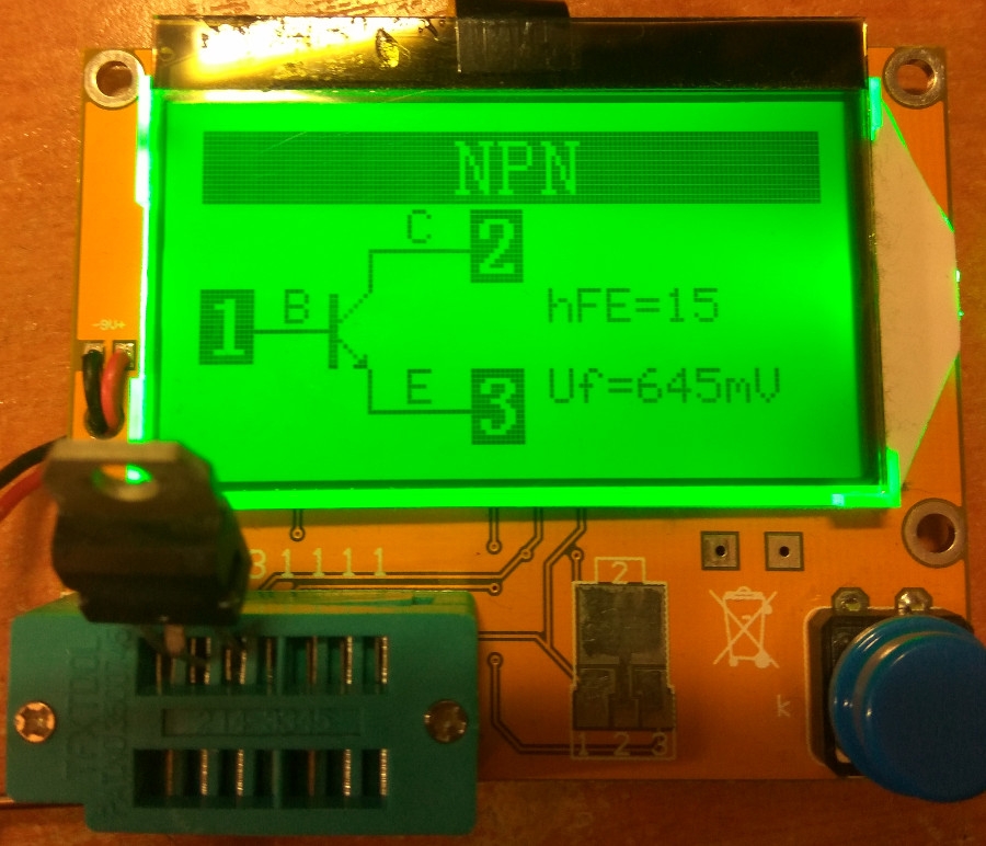

    Ponieważ też spotkał mnie problem spalonych tranzystorów na skutek zalania w myjce CD 4820 wymieniłem je najpierw na MJE13007 z firmy ST.
    Moje zdziwienie było spore gdy myjka pracowała ale tylko bez obciążenia - wydawała charakterystyczny szelest tylko przy braku cieczy w zbiorniku. Oczywiście test ten przeprowadzałem ok 3 sekundy żeby nie uszkodzić urządzenia. Natomiast po zalaniu wody w zadanych granicach ciecz stała i nie było dźwięku pracy przetwornika.

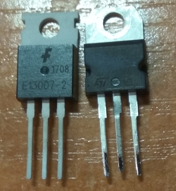

    Postanowiłem sprawdzić jak zadziała na Chińskich tranzystorach w końcu tam była złożona. Zgadywałem że ich parametry mimo tych samych oznaczeń różnią się od siebie i może to powodować brak pracy generatora.
    Ja zamówiłem stąd aliexpress MJE13007
    10sztuk tranzystorów zamiennika opisanego na obudowie jako E13007-2.
    CD 4820 Ultrasonic - Schemat lub podpowiedź- myjka ultradźwiękowa
    Z prawej strony kupiony w Polsce tranzystor ST. Z lewej zamiennik z Chin.

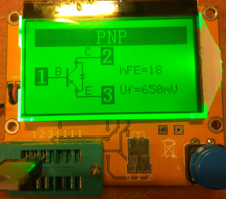

    Odczyt z testera warsztatowego dla tranzystora ST MJE13007
    Odczyt z testera warsztatowego dla tranzystora z Chin E13007-2
    Wydaje się że różnią się strukturą wewnętrzną w tym np. pojemnością.
    Choć sądzę że oba ten z ST i Chiński zamiennik są typu NPN a tester warsztatowy się w tym wypadku myli.
    Chiński ma też większą Betę.
    Po zamontowaniu 2 Chińskich tranzystorów myjka ruszyła i śmiga aż miło.
