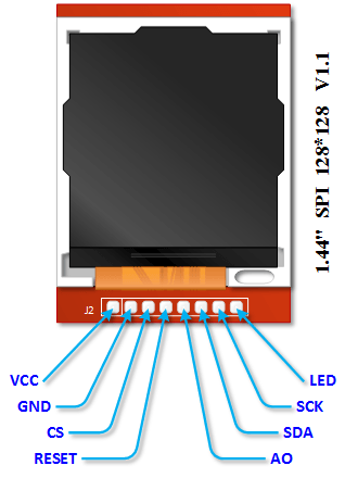

    Wpadł mi w ręce kolorowy LCD oparty o ILI9163
    Jak uruchomić kolorowy LCD 1.44 128x128 ILI9163 w BASCOM? Szukam przykładowego kodu
    Chciał bym uruchomić go w bascomie
    Niestety nigdzie nie moge znaleźć sensownego przykładu
    są tylko szczątkowe informacje że komuś się udało :(
    Posiada może ktoś przykładowy kod lub ma pomysł jak ugryźć temat?

    gorsomir
    OK dzięki za pomoc
    byłem na tej stronie ale nie byłem zalogowany i może stąd całe zamieszanie
    Po drobnych modyfikacjach uruchomiłem na uC atmega 32
    Co ciekawe mimo opini że magistrala musi działać na logice 3v3
    przy zasilaniu 5V lcd ruszył dopiero podłączony bezpośrednio bez konwertera
