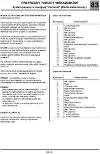

    Zakupiłem kpl navi Carminat 8000 wraz z wiązką z takiego samego scenica tyle ze przed liftem. Cały system zamontowany. Wszystko działa poza wyświetlaniem temperatury zewnętrznej na LCD navi oraz informacji o nazwie stacji z radia. Jak navi komunikuje sie z radiem oraz czujnikiem temperatury ? Czy idzie to po Canie ? Radio fabryczne Tuner List.

    Czyli złącze zielone pin 6 i 7 Can H oraz L .. jednak nie mogę nigdzie wyczytać gdzie ten sygnał znaleźć po stronie samochodu. Czyli informacja z radia o np nazwie stacji oraz info odnośnie temperatury idzie Canem ?
