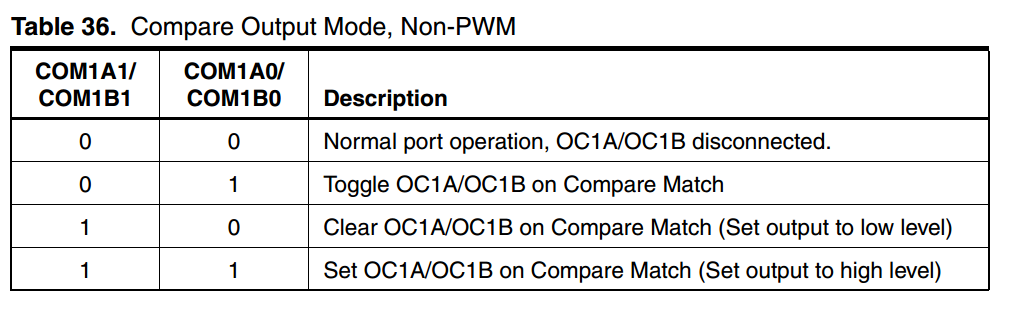

    Bo pracuje w trybie overflow. Ale jak spojrzysz do DSa to też możesz ustawić różnie zachowania nóżek dla tego trybu przy porównaniu:
    Atmega32: Różnica częstotliwości na OC1B - oscyloskop pokazuje 63Hz zamiast 122Hz
    Oczywiście fakt porównania nie wpływa na licznik TCNT w tym trybie. On liczy sobie dalej aż do przepełnienia i tak od nowa w kółko.
    #21 16476378
    landy13
    Pokazujesz tabelkę dla Timera1. Pokaż taką dla Timera0, bo o to pytają koledzy wyżej.
    #22 16476398
    excray
    Poziom 41  
    A myślisz, że ona się czymś więcej różni, niż jedną cyferką w nazwie bitów?
    #23 16476433
    landy13
    Różni się tym, że nie istnieje.
    #24 16476475
    excray
    Poziom 41  
    EDIT> Dopiero teraz zauważyłem, że dyskusja w trakcie zmieniła się z atmegi32 na atmegę8. Atmega8 nie ma pinu OCR0, a co za tym idzie nie ma też bitów precyzujących zachowanie tego nieistniejącego wyjścia.
