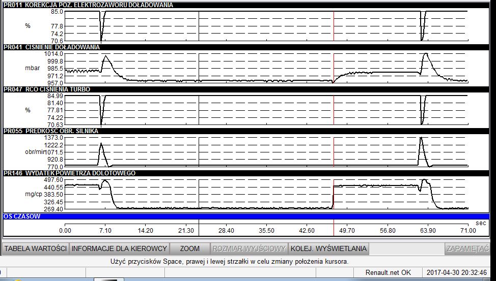

    Poniżej zamieszczam zrzuty z Clipa.
    Co może być przyczyną wzrostu wydatku powietrza (widoczne na dolnym wykresie) ? Zwiększa się samoczynnie po około 30 sek. pracy na wolnych obrotach. Po dodaniu gazu spada do wartości zadanej i ponownie rośnie. Pomiary robione przy temperaturze płynu 85 C.
    Druga sprawa to offset zaworu EGR. Cały czas stoi w miejscu. Czy może to mieć wpływ na w/w wzrost wydatku powietrza?
    Będę wdzięczny za wyjaśnienie tematów.

    Są jakieś objawy w działaniu auta? np. chwilowy brak mocy zaraz po odpaleniu itp.
    Czy wyciągnął kolega EGR? może warto go przeczyścić, mam taki silnik w Megane II i czyszczenie zaworu to 30 min pracy, a szczerze polecam bo różnica w jeździe jest masakryczna :)

    Auto przyśpiesza z opóźnieniem w zakresie obrotów 1000-1500 obr. Tzn. wciskam pedał gazu i dopiero po około 1 sek czuć że przyśpiesza. Powyżej 1500 obr. reakcja na dotyk pedału gazu jest natychmiastowa.
    Druga sprawa to odgłos zbliżony do "spalania stukowego" podczas przyśpieszania pod dużym obciążeniem Np. 3 bieg, 2000 obr. pod górę. Odgłos zanika gdy temp zewn. jest powyżej 15 C. W zimie przy -5 C strach było przyśpieszać na prostej drodze ;(
    EGR był czyszczony podczas "kapitalki silnika". Wczoraj wymieniłem gaszak (przepustnice) ponieważ był ubrudzony z oleju - czyli przepuszczał powietrze (ciśnienie doładowania). Niestety efektów pozytywnych brak :( kończą mi się pomysły i pytam na forum bo może ktoś miał doczynienia z podobnym problemem. A może ma to związek z danymi o wydatku powietrza - skąd wzrost o blisko 200 mg/cp ?
    Czujnik ciśnienia doładowania był podmieniany na inny - niestety nadal to samo. Dolot szczelny. Wiązka elek. silnika sprawdzona i poprawiona. Opiłków układzie paliwowym nie ma.

    Rozrząd sprawdzony. Czy to może wyglądać na to że komputer widzi nieszczelnośc i sam podnosi obroty. Jak ciśnienie sprężania.
