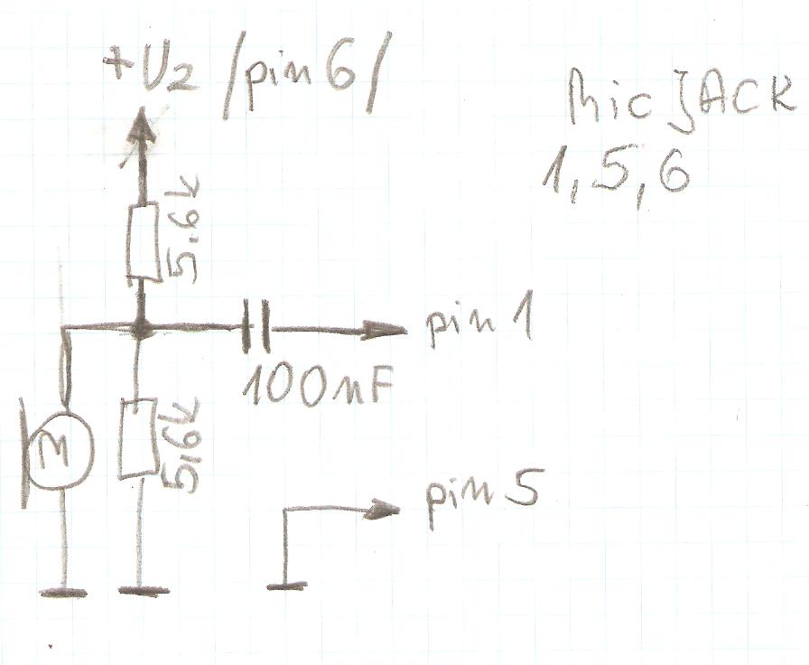

    Radio dostałem bez mikrofonu. Z tego co wyczytałem starsze wersje miały dynamiczny, bez opcji zmiany kanałów. Mój egzemplarz startuje standardowo z 9'tki w FM, ale jest możliwość podtrzymania pamięci podając + zasilania w tylnim złączu, więc nie wiem czy da się to jakoś zidentyfikować. Kupiłem jakiś uniwersalny mikrofon elektretowy (z tym samym pinoutem) z nadzieją, że radio ruszy po włożeniu wtyczki. Niestety tak się też nie stało :)
    A więc tak,
    na 1 pinie mamy sygnał mikrofonu, nie ma tutaj napięcia stałego po wciśnięciu PTT
    2. RX
    3. TX
    4. Up/Down - tutaj jest napięcie zasilania 13,8V
    5. GND
    6. +Vcc napięcie zasilania: 13,8V, przy wciśnięciu PTT miernik pokazuje około 15V
    Najlepiej będzie jak wrzucę filmik:
    Tak lub po prostu samo buczenie/gruby pisk/przydźwięk paru Hz bez tego "strzelania".
    Podstawiłem też mikrofon bezpośrednio na C244, według tego schematu (bez 470n):
    Jopix Omega - Brak modulacji, buczenie, pisk po podłączeniu mikrofonu elektretowego
    Bez zmian. Zasilam z zasilacza liniowego 13,8V / 5A.
    Z góry dziękuję za wskazówkę.
    PS. Wiem, że zaraz rozpocznie się wojna, że skoro się nie znam to żeby oddać do fachowca. Z całym szacunkiem, nie chcę go naprawić zarobkowo ani nic w tym stylu. Jeśli się nie uda, to wyląduje w tzw. elektrośmieciach.

    Zewrzyj na chwilę pin 2 i 5 w gnieździe, powinien być normalny szum. Mikrofon podłącz w/g schematu, na wejściu jest potencjometr. Wygląda na błąd połączenia, w czasie nadawania nie wyłącza głośnika i układ się wzbudza, piszczy.
    Zapomniałem napisać, że odbiór jest jak najbardziej poprawny, co też słychać na filmiku (sprzężenie akustyczne). Piski, brumy itp. które słychać to już to co słychać w drugim radiu.
    gumisie napisał:
    Spróbuj wykonać coś w tym rodzaju.
    Podłączyłem w ten sposób i jest taka różnica, że teraz mikrofon jakby działa, bo gdy w niego "pukam" to słychać. Tylko, że towarzyszy temu ogromnie głośny pisk, wydaje mi się, że o wyższej częstotliwości niż poprzednio.

    Ale aby wam pokazać nagrałem kolejny film. Yosan zamknięty szczelnie w samochodzie oddalonym o kilkanaście metrów, więc nie ma mowy o sprzężeniu akustycznym czy innym wzbudzaniu głośnik->mikrofon. Dodam, że pisk słyszalny jest jeszcze dość dobrze na 1-2 sąsiednich kanałach.
    Edit:
    Radio naprawione. Uszkodzony IC203. Mikrofon zapięty przez rezystor 4,7k z IC402.
