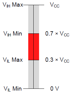

    Problem pierwszy - niedopasowane poziomy napięć.
    Urządzenie slave wysyła do mastera sieci sygnał, gdy ma dane, które chce przesłać. Robi to ściągając linię danych do stanu niskiego. Jest to problemem, szczególnie wtedy gdy stan niski (VOL) jednego urządzenia, nie jest "dostatecznie niski", aby zarejestrowały go inne układy w sieci. Próg stanu niskiego interfejsu I²C definiowany jest przez specyfikację jako wartość równą 30% napięciu zasilania. Z kolei wszystko powyżej 70% napięcia zasilającego układ traktowane jest jako stan wysoki. Graficzna reprezentacja tych poziomów napięć pokazana jest na rysunku 1.
    Sprytny sposób na uniknięcie problemów z I2C
    Rys.1. Poziomy napięć zdefiniowane dla interfejsu I²C.

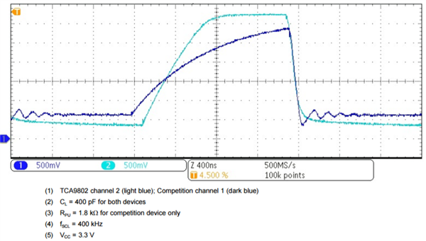

    Problem drugi - nieodpowiednie czasy narastania
    Zaletą I²C jest to, że na jednej linii elektrycznej układ może komunikować się z wieloma urządzeniami - tak długo, jak pojemność sieci jest nie większa od 400 pF. Jednakże, nawet jeśli pojemność jest mniejsza to istnieje szereg innych czynników które mogą ograniczyć stosowanie naszego interfejsu w urządzeniu. Często spowodowane jest to faktem, że czasy narastania przebiegów cyfrowych są zbyt duże. Może to być spowodowane zbyt dużą ilością urządzeń w sieci, nadmierną pojemnością ale też np. zbyt małym prądem drivera lub zbyt wolnym czasem narastania na jego wyjściu.
    Nowy driver, opracowany przez TI, charakteryzuje się zupełnie inną architekturą (patrz rysunek 2). W układzie tym do sterowania siecią wykorzystano zintegrowane źródło prądowe, zamiast podciągnięcia do zasilania poprzez opornik.

    Sterowanie sieci źródłem prądowym pozwala na uzyskanie szybszego narastania napięcia na wyjściu, jak i bardziej kontrolowanego opadania napięcia. Dzięki temu otrzymujemy driver zapewniający o wiele lepszą a integralność sygnału.
    Na rysunku 3 widzimy porównanie przebiegów na wyjściu klasycznego drivera (niebieski) i nowego, opartego na źródle prądowym (zielony) dla obciążonej sieci. Jak widać na oscylogramie nowy sterownik interfejsu zapewnia o wiele lepszą kontrolę nad zboczami jak i eliminuje drgania napięcia.
    Rys.3. Różnica czasów narastania dla bufora TCA980x i konkurencyjnych driverów I²C
    Nowa architektura drivera, zaproponowana przez TI, rozwiązuje częste problemy z interfejsami I²C, jakie obserwuje się w bardziej rozbudowanych sieciach. Wykorzystanie układów z rodziny TCA980X pozwala uprościć projektowanie jak i uruchamianie urządzeń wykorzystujących interfejs I²C.

    Próg stanu niskiego interfejsu I²C definiowany jest przez specyfikację jako wartość równą 20% napięciu zasilania.
    Poprawcie mnie, bo może jakoś źle patrzę/interpretuję ale w tekście napisano 20% a na rysunku wyraźnie zaznaczono 0.3 x Vcc czyli wychodzi na to, że 30% VCC. Nie czepiam się, ale szkoda by potem były jakieś niejasności :) warto uzgodnić jedną wersję.
  • #10 16486131
    ghost666
    Tłumacz Redaktor
    W tekście omyłkowo napisano, że 20% :) prawdziwą wartością jest 30% - to była literówka.
