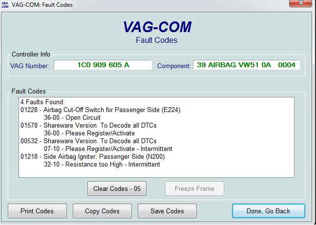

    Przychodzę z pomocą do Was, ponieważ może ktoś miał podobny problem, a jest tu wielu doświadczonych ludzi. Zacznijmy od początku w moim Seacie Leonie 1M, rocznik 2001 pali się kontrolka od poduszek, chciałbym w końcu się za to wziąć. Kupiłem sobie kabel diagnostyczny, podłączyłem do autka. Skasowałem błędy poduszek, ale od razu wracały jak bumerang. Pierwszy screen przedstawia jakie błędy miałem na początku.
    Pierwszy screen
    Seat Leon 1M - Czy sensor airbag od anglika różni się od wersji europejskiej?
    Błąd 1218 udało mi się wyeliminować. Z bratem zajrzeliśmy pod siedzenie pasażera, a tam zaizolowane 3 kable razem. Zaizolowaliśmy każdy osobno skasowałem błąd i tego błędu już VCDS nie pokazuje. Został mi błąd taki jak na obrazku niżej (drugi screen). Czy pomoże ktoś co w tej sytuacji zrobić? Dodam, że teraz, gdy włączę zapłon kontrolka airbag znika chociaż na sekundę. Prędzej ciągle paliła się nawet nie gasła na tą sekundę, ale nie wiem czy to ma jakieś znaczenie.
    Drugi screen

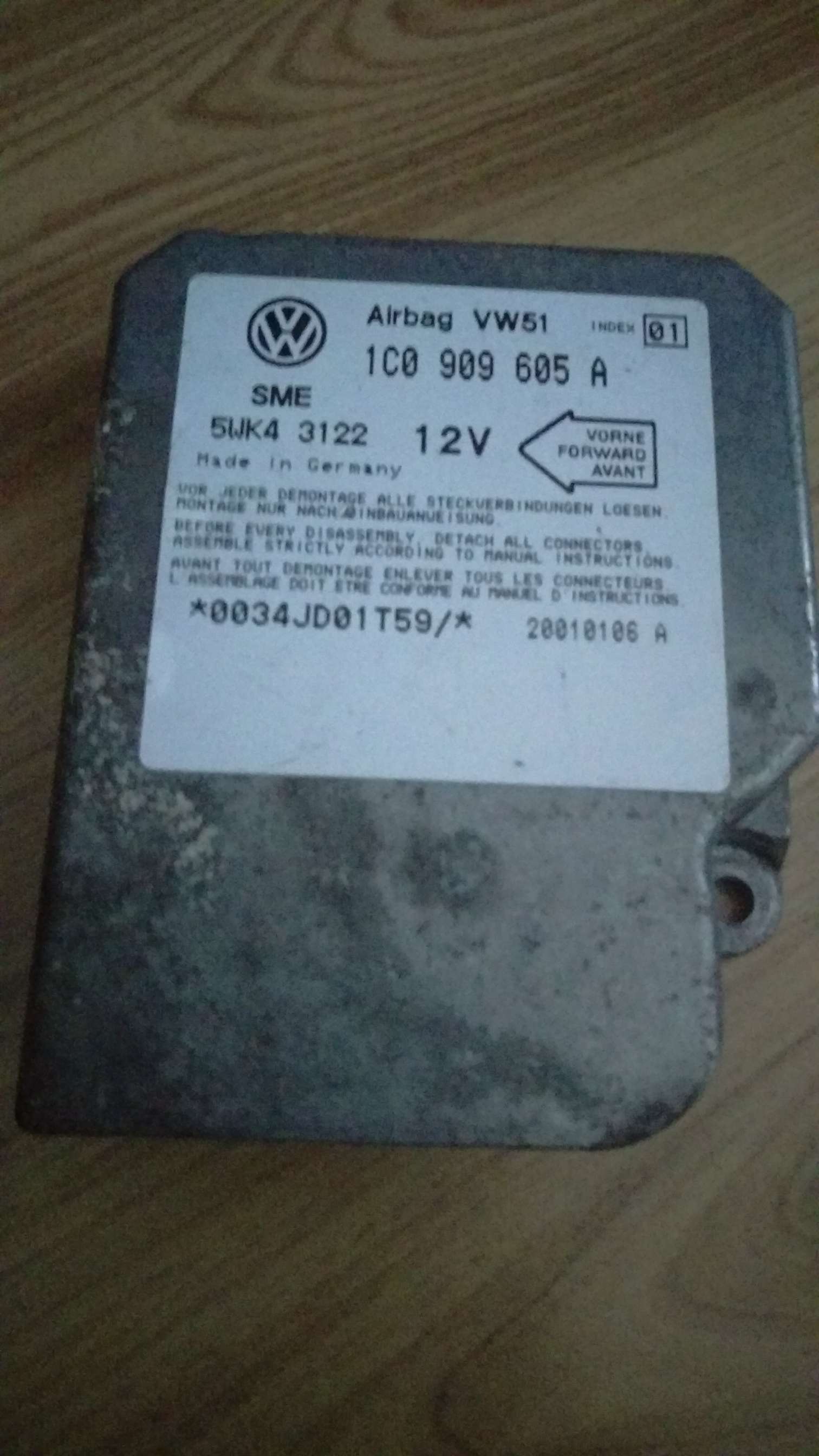

    Pali się błąd wyłącznika poduszki powietrznej, którego nie posiadam, bo mam auto z roku 2001, w Leonie były montowane od 2002-2003 roku bodajże czy to oznacza, że ktoś założył zły sensor airbag z innymi oznaczeniami? W polu "component" w VCDS są cyfry 0004 czy to jest oznaczenie indexu? Czyli wychodziłoby na to, że obecnie mam sensor z indexem 04, a mój stary sensor jest z indexem 01 (trzeci screen). Czy sensor z anglika różni się czymś od wersji europejskiej? Z góry dziękuję Tomek. Mam nadzieję, że coś doradzicie.

  • #2 16480339
    marci4
    To nie jest sensor, tylko komputer airbag. Sprawdź w kodowaniu lub adaptacjach czy nie ma gdzieś opcji do wyboru czy jest zamontowany wyłącznik poduszki. Niestety z tego, co pamiętam VCDS-Lite niewiele zdziałasz - musisz mieć pełną wersję programu aby przeprowadzić kodowanie.
    Radzę poszukać kogoś/warsztatu z pełną wersją VCDS i zrobią Ci to w 10 minut.
  • #3 21295440
    DzieX
    Odpowiedź po latach, ale powiem tylko, że nie da sie wykodować wyłącznika poduszek. Oznaczenie indeksu w Twoim przypadku to widoczne w numerze 39. Co gorsze sterownik z obsługą wyłącznika i bez będzie miał ten sam numer (1C0959605A - wersja dla aut z bocznymi poduszkami w fotelach) i różnią się tylko indeksem. Ale nie chodzi o ten indeks z nalepki tylko właśnie ten 39. Ten sam indeks mają boczne sensory, które muszą pasować do sterownika. Dodam, że jest metoda na zmianę indeksu w sensorach, ale trzeba wydłubać zalewę elektroniki z nich, wylutować eeprom i wrzucić do programatora. Co do tego czy z anglika będzie pasował to sam szukam właśnie odpowiedzi na to pytanie.
