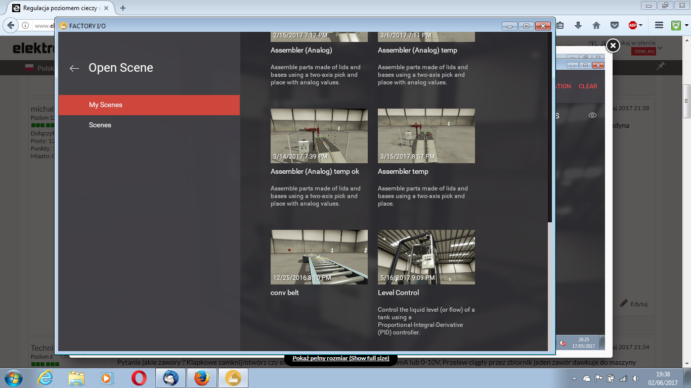

    @michalGDANSK coś chyba pomieszałeś.
    Scena z Factory I/O, którą widać na twoich screenach jest przystosowana do symulacji sterowania za pomocą PID i w związku z tym oba zawory są w niej sterowane analogowo, tak aby właśnie PID miał sens.
    Zawory sterowane cyfrowo są w analogicznej scenie przeznaczonej do nauki sterowania za pomocą timerów.

    Jak wspomniałem wcześniej, ten program jest do nauki, pomija rodzaj zaworu. Zreszta to chyba nie jest istotne w tym przykladzie. Sterowanie ma polegać na trzymaniu poziomu cieczy zbliżonym do ustawionego (mamy możliwość zmieniać poziom cieczy) później PID ma reagować na zmiany w zbiorniku. Mamy użyć kontrolera PID, problem w tym ze nie wiem co gdzie trzeba wstawić. Ktos wie?

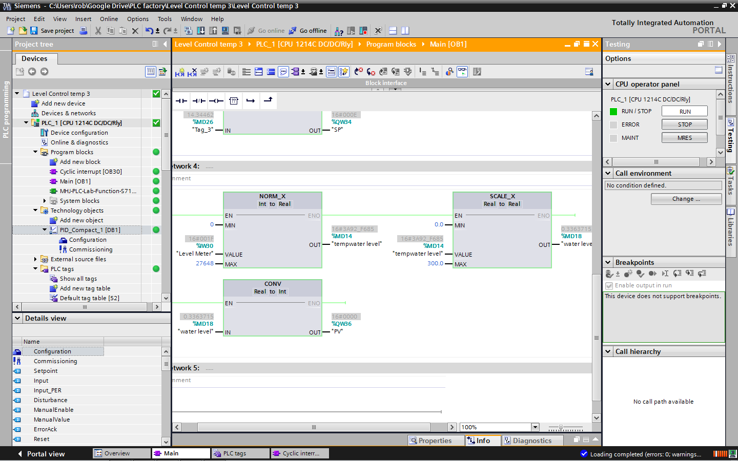

    Zrobiłem jak pokazana na załączonym filmie ale ciągle nie działa. Mogę ustawić Set Point, i to czyta.
    Woda sie leje ale przekracza poziom Set Point, wypuszczanie wody sie nie zalacza. Nic sie tez nie wyświetla sie na Flow Meter
    Załączam schemat, moze ja czegoś nie ustawiłem. PID czyta tylko Set Point, nie zalacza wypuszczania bo nie widzi poziomu cieczy.
    Program factory umożliwia wymuszenie pewnych działań, Jak wymusiłem wypuszczanie to PID to czytał. Jeśli ktoś miałby jakiś pomysł co można jeszcze zrobić?

    w PID commisioning SET POINT jest widoczny ale nie pokazuje sie poziom cieczy w zbiorniku, czy trzeba coś skonfigurować?

    Sprawdziłem markery, wszystko jest jak należy, przy okazji znalazłem błąd, zmieniłem MD18 z Word na Real i zaczęło czytać w "factory io" jak na zdjeciu
    PID commisioning ciagle nie widzi Regulacja poziomem cieczy w zbiorniku - regulator PID Siemens S7-1200 Regulacja poziomem cieczy w zbiorniku - regulator PID Siemens S7-1200 Regulacja poziomem cieczy w zbiorniku - regulator PID Siemens S7-1200 Regulacja poziomem cieczy w zbiorniku - regulator PID Siemens S7-1200 Regulacja poziomem cieczy w zbiorniku - regulator PID Siemens S7-1200 Regulacja poziomem cieczy w zbiorniku - regulator PID Siemens S7-1200 Regulacja poziomem cieczy w zbiorniku - regulator PID Siemens S7-1200 Input, mimo ze jest widoczny w programie. Controler state jest disabled inactive - STATUS - not been startet yet, - moze to jest przyczyna? wyglada jakby te funkcje byly nieaktywne
    Aktualnie ciecz sie nalewa do wskazanego poziomu ale po przekroczeniu tego poziomy powinien załączyć sie odpływ, ale sie nie załącza, cos musi byc źle w PID. Czy mozna symulowac PID kontroler w PLCSim? Znalazlem jeszcze takie rozwiązanie jakiegoś wietmanczyka https://www.youtube.com/watch?v=bgBvjpktfnI Regulacja poziomem cieczy w zbiorniku - regulator PID Siemens S7-1200 Regulacja poziomem cieczy w zbiorniku - regulator PID Siemens S7-1200. Niestety nie jest pokazane jak wygląda blok funkcyjny. Nie bardzo wiem jak on zrobil ta funkcje, w zależności od ustawienia SP otwiera bądź zamyka zawor. Ktos cos wie i pomoże mi z tym?

    Witaj,
    Znalazłem kilka błędów na starcie.
    Pierwszy błąd to jednak powinieneś podłaczyć PV jako real (wyskalowaną np w % lub m słupa wody) do Input a nie input PER.
    Input_PER jest do wejść analogowych (0-27648 jako WORD/INT). Tak samo wyjście nie dawaj do Output_PER a do Output.
    Później sobie przeskaluj do jakiegoś bloku DB jako odpowiednie zmienne do "scady".
    W instancji bloku PID znajdź sobie IMode i wpisz z ręki 3.
    MA działać.
