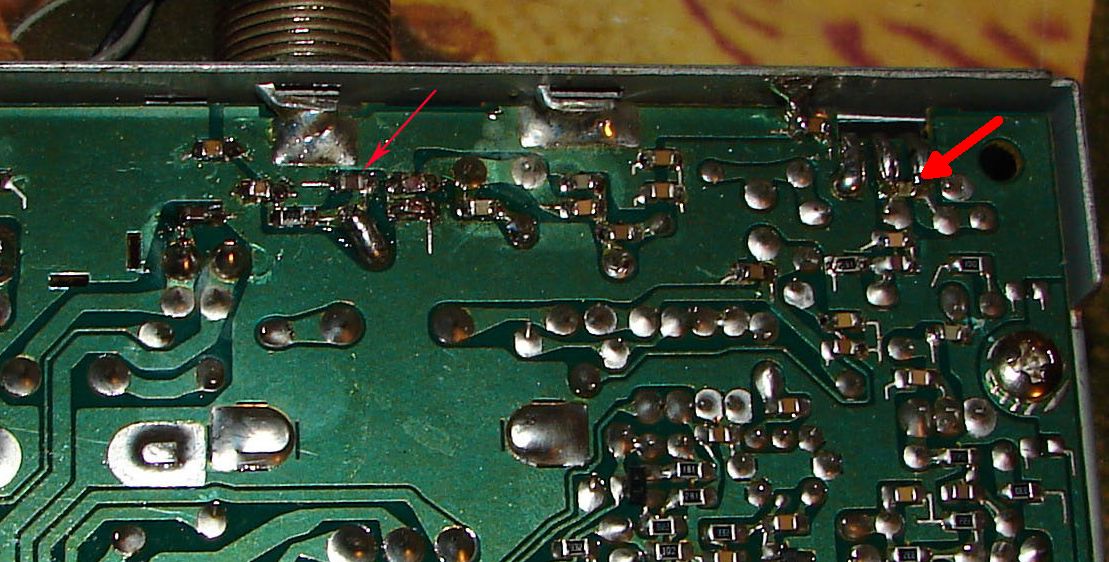

    może ktoś z Szanownych kolegów pomoże w ustaleniu wartości rezystora lub kondensatora SMD zaznaczonego na zdjęciu tą grubą strzałką] tu przy końcówce mocy 2sc2078 (widok płytki od spodu). To jest ten element między końcówkami tranzystora mocy 2sc2078. Wiem, że w tym radiu jest taki element ale oryginalny zaginął po wymianie końcówki mocy i teraz nie wiem co tam dolutować.
    Z góry dziękuję za pomoc!

    Novile: Wielkie dzięki za podpowiedź bo szukałem swojego schematu w sieci ale większość trafiałem na schemat z końcówka mocy 2sc2166 a ja mam 2078. Może i to to samo ale lepiej dopytać fachowców. Jeszcze raz dzięki. Mam nadzieje, że jak dolutuje tam ceramiczny zamiast smd to raczej jakoś się nie rozstroi w uwagi na gabaryty ;)

    Ten z lewej 200, a ten z prawej 12. Pojemności tranzystorów są zbliżone, ale nie identyczne. 2166 ma wejściową większą, a wyjściową mniejszą względem 2078.
