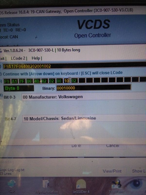

    Przełom w sprawie! Podmieniłem bramke gateway. Włożyłem od innego b6 ale ta podmieniona jast 7bytowa. Nr 3C0907951A i blokada zaczeła sie blokować. Bramka niedziałająca jest 10 bytowa. Nr 3C0907530L
  • #22 17452191
    filmik501
    Gratuluję tylko pamiętaj by nie wkładać na stałe mniejszej literki na końcu bo inne rzeczy mogą nie działać poprawnie.
  • #23 17452243
    kszychu
    Niestety nie moge dokodować tej cholernej bramki. Wrzucam zdjecia kodowania tej niedziałającej.Vw Passat b6 2,0 CBAB - brak blokady kierownicy błąd 2638Vw Passat b6 2,0 CBAB - brak blokady kierownicy błąd 2638Vw Passat b6 2,0 CBAB - brak blokady kierownicy błąd 2638Vw Passat b6 2,0 CBAB - brak blokady kierownicy błąd 2638Vw Passat b6 2,0 CBAB - brak blokady kierownicy błąd 2638Vw Passat b6 2,0 CBAB - brak blokady kierownicy błąd 2638Vw Passat b6 2,0 CBAB - brak blokady kierownicy błąd 2638Vw Passat b6 2,0 CBAB - brak blokady kierownicy błąd 2638Vw Passat b6 2,0 CBAB - brak blokady kierownicy błąd 2638Vw Passat b6 2,0 CBAB - brak blokady kierownicy błąd 2638
    Jest coś co źle odchaczone? Wydaje mi sie że mój vcds jest jakiś ograniczony , ryżowy.

  • #25 17452394
    kszychu
    Na nowej nie mam błedów. Blokada działa. Sek w tym że tej 10 bytowej(orginalnej) nie moge zakodować by blokada działała. Według mnie . Bledne kodowanie , lub mój vcds nie pokazuje wszystkich opcjii. Lub trzecie uwalony gateway. Zanim kupie nastepnä bramke chce wykluczyć dwia pierwsze warianty
    Ppdmieniona bramka wróciła do dawcy
  • #26 17452420
    Launch78
    kodowanie twojej org jest ok , a jakiem masz kodowanie w kolumnie kierownicy
  • #27 17452424
    filmik501
    Moduł walniety skoro nie przyjmuje kodowania.

    Kodowanie gw moge zmieniać, przyjmuje bez problemu
    Znalazłem na forum tourana zdjecie kodowania gw byte 7. Tam w punkcie 4 są 4 bity. U mnie w punkcie 4 nie ma nic. Może tu jest problem. Jak aktuwować, dołożyć te bityVw Passat b6 2,0 CBAB - brak blokady kierownicy błąd 2638

    1:0 dla nas!!!. Blokada działa. Wielokrotne próby kodowania nie przyniosły efektu. Tak więc zakupiłem nową bramke z końcówkąM. Po wymianie bramki i zakodowaniu brak błędów w bramce i immo. Jednak myśle że coś jest nadal nie tak. Bo na starej jak i na nowej bramce odchaczenie na liście zainstalowanych modułów 2B powoduje wywołanie błędu
    02811 - Control Module for Electronic Steering Column Lock (J764) . Poza tym ciągle nie moge połączyć sie z nią. . Tak czy inaczej temat zamykam. Dziękuje Wszystkim za te trafne i nie trafne podpowiedzi.
