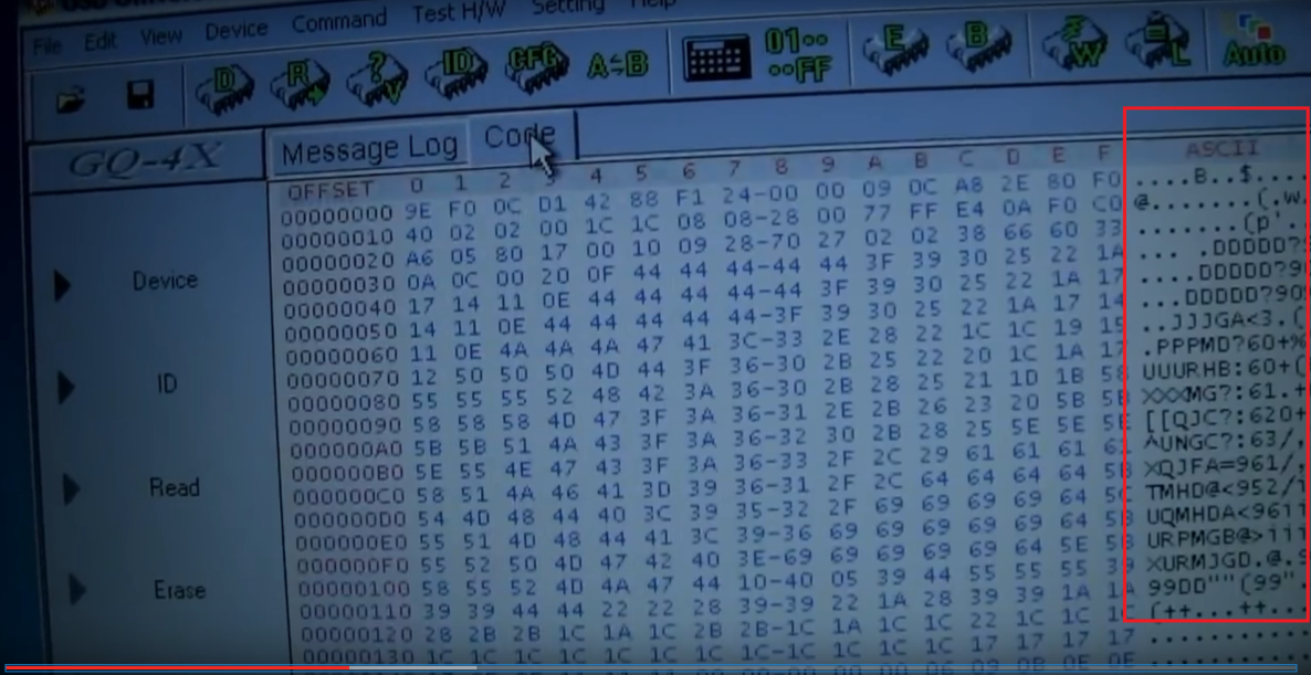

    Słowem wstępu - zaczął szwankować mi prędkościomierz w aucie. Po różnych testach okazało się, że problemem jest kość pamięci EEPROM. Trafił się na innym forum człowiek, który zadeklarował swoją pomoc. Mija 4 miesiąc, a ja ani nie mam starej kości, ani nowej.
    Owy człowiek, zostawił mi screena z odczytem z mojej kości pamięci, który wygląda tak:
    Mitsubishi Galant v6 2002r - EEPROM 93C46CB3 jak go skopiować?
    Na filmikach na YT, na których ktoś pokazuje proces flashowania nowej kości, jest dodatkowa kolumna danych ASCII:
    Chciałbym się spytać, czy możliwe jest zakodowanie nowej kości pamięci, tylko na podstawie posiadanego screena (rys. nr.1) odczytu z kości ?
    Czy niestety ale jest też potrzebna kolumna ASCII ?
    Czy może jest tu ktoś, komu mógłbym zlecić taką usługę ?

    kyjo89
    Witam, dziękuję za odpowiedzi. Okazało się, że właśnie screen był całą zawartością tego eepromu. Facet w końcu się odezwał i wysłał skopiowaną kostkę. Ponadto znajomy znalazł jakiś filmik jak zaprogramować tę kostkę przez RSa podpinając się bezpośrenio do wyjść i używając zaledwie 3 zenerów 5,1v i 3 oporników 4k7, skopiował kośc drugi raz i teraz ma sumarycznie 3 kopie + czwartą z japonskiej wersji liczników z nieco innym wkładem. I teraz mega ciekawostka: z dotychczasowych prób zawsze działa tylko ta japońska! Pozostałe, czy to z powodu temperatury, czy wilgoci czasem działają z czasem nie. Wina kostek eeprom? Nie do wiary! Spróbujemy jeszcze na japońską kostkę wgrać te dane.
    Kupienie nowego licznika to tak, czy siak zaprogramowanie starego przebiegu :)

    kyjo89
    Dla zainteresowanych w przyszłości:
    https://www.youtube.com/watch?v=uq6SlyVE4zQ&list=WL&index=95
    Ta metoda zostałą użyta do wgrania danych na eeprom. Jeśli chodzi o problemy z działaniem, to wyszło, ze problemem jest "jakość" kości. Bo japońska działa zawsze z każdym programem. A te kupione w polskim sklepie pomimo identycznych oznaczeń w niskich temperaturach albo wilgoci odmawiają posłuszeństawa. Z jakich powodów? Nie mam pojęcia...
