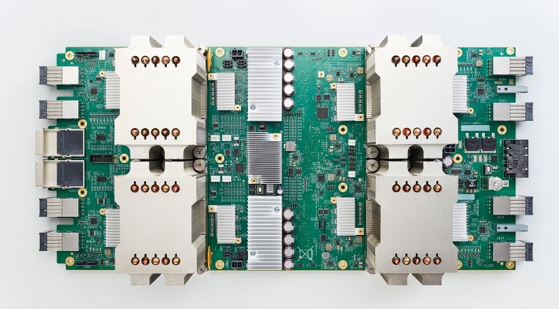

Google pakuje cztery układy tego rodzaju do stworzonego przez siebie akceleratora. Co najmniej 64 układy tego rodzaju umieszczane są w dwuwymiarowej sieci o topologii torusa w pojedynczym "klastrze" który dostarcza do 11,5 petaflopa mocy obliczeniowej. Pierwszej generacji TPU instalowane były w komputerach PC - serwerach o architekturze x86 - w posytaci kart na PCI Express.

Dotychczasowo niewiele wiadomo o układzie II generacji i jego wydajności. Przedstawiciele Google wspominali, że pobór mocy bliższy jest 80 W i że układ wykorzystuje arytmetykę zmiennoprzecinkową. Duży pobór mocy potwierdzają ogromne radiatory zamontowane na układach prezentowanych przez Google. Aby za podwojeniem poboru prądu poszło (co najmniej) podwojenie mocy obliczeniowej w układzie trzeba by umieścić więcej pamięci. I generacja miała już 24 Mbity cache - tyle co niektóre procesory serwerowe. Czy udało się tam zmieścić więcej? Nie wiadomo. Być może pod ogromnymi radiatorami kryją się zewnętrzne układy pamięci HBM czy DRAM, ale firma nie informuje o takich detalach. Podobnie też Google milczy na temat interfejsów i innych detali systemu.

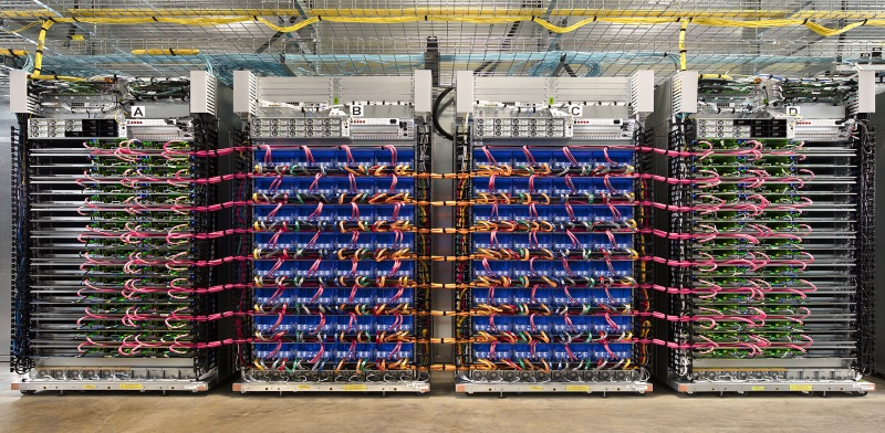

Pojedyncza jednostka w jakiej Google implementuje swoje nowe rozwiązanie zawiera 64 układy TPU nowej generacji, ale na zdjęciu widoczne jest o wiele więcej niż tylko same płytki z procesorami. Na pojedynczej płytce widzimy jeden duży, dwa średnie i osiem małych radiatorów. Co się pod nimi kryje? Nie wiadomo - mogą to być pamięci flash, interkonekty, switche lub inne elementy. Na zdjęciu widzimy jednostkę z 64 TPU, na którą składa się osiem płyt z czterema TPU II generacji na pokładzie. Jednakże na zdjęciach prezentowanych przez Google widzimy sporo wolnego miejsca w systemie - zmieściłoby się tam jeszcze drugie tyle układów TPU, ale może to być miejsce dla dysków SSD, serwerów x86 sterujących tym systemem lub inne elementy niezbędne do działania systemu.

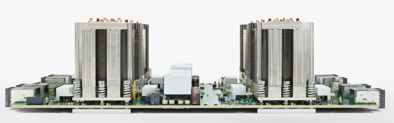

Gdy spojrzymy na moduły Google od boku dostrzeżemy masywne systemy chłodzenia - wentylatory i radiatory. Sugeruje to, że układy zużywają sporo mocy. Musi to oznaczać, że dostarczają też istotnie więcej mocy obliczeniowej, aby się to po prostu opłacało, szczególnie że Google zaczął udostępniać platformę innym. TensorFlow Research Cloud to ogólnodostępna usługa w chmurze dla wszystkich, którzy chcą wykorzystywać TPU do swoich obliczeń. Jedyne warunki to otwarte publikacje wyników, jak i uwolnienie źródeł wykorzystywanych aplikacji.
