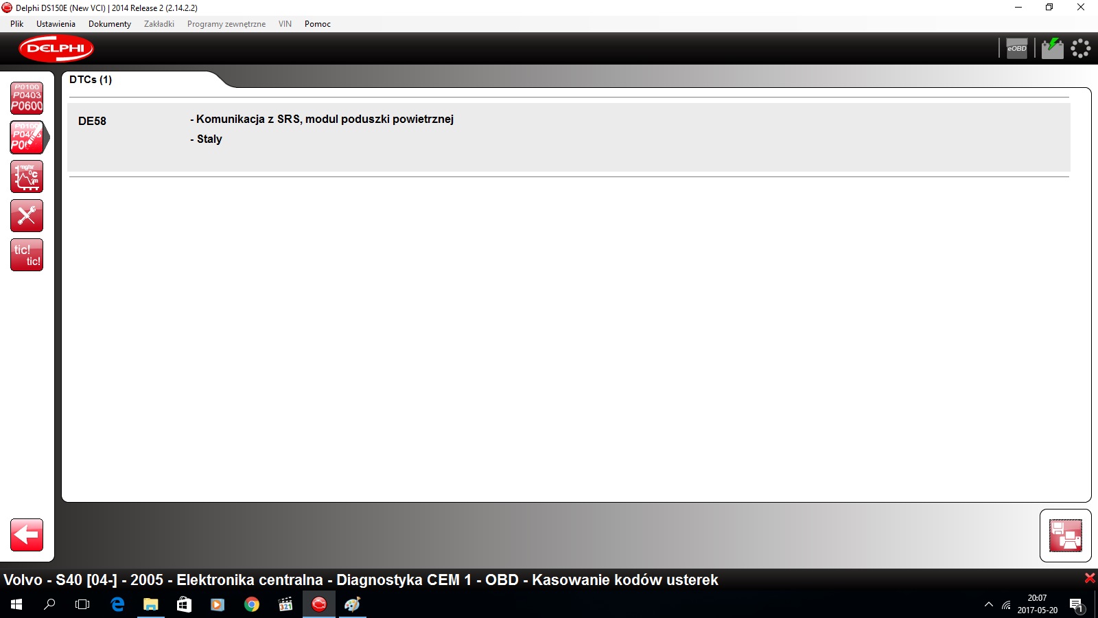

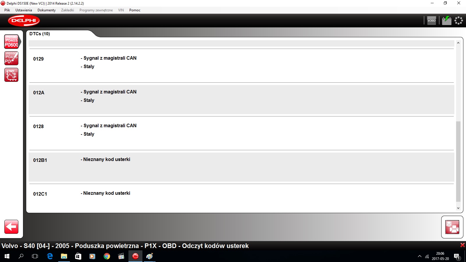

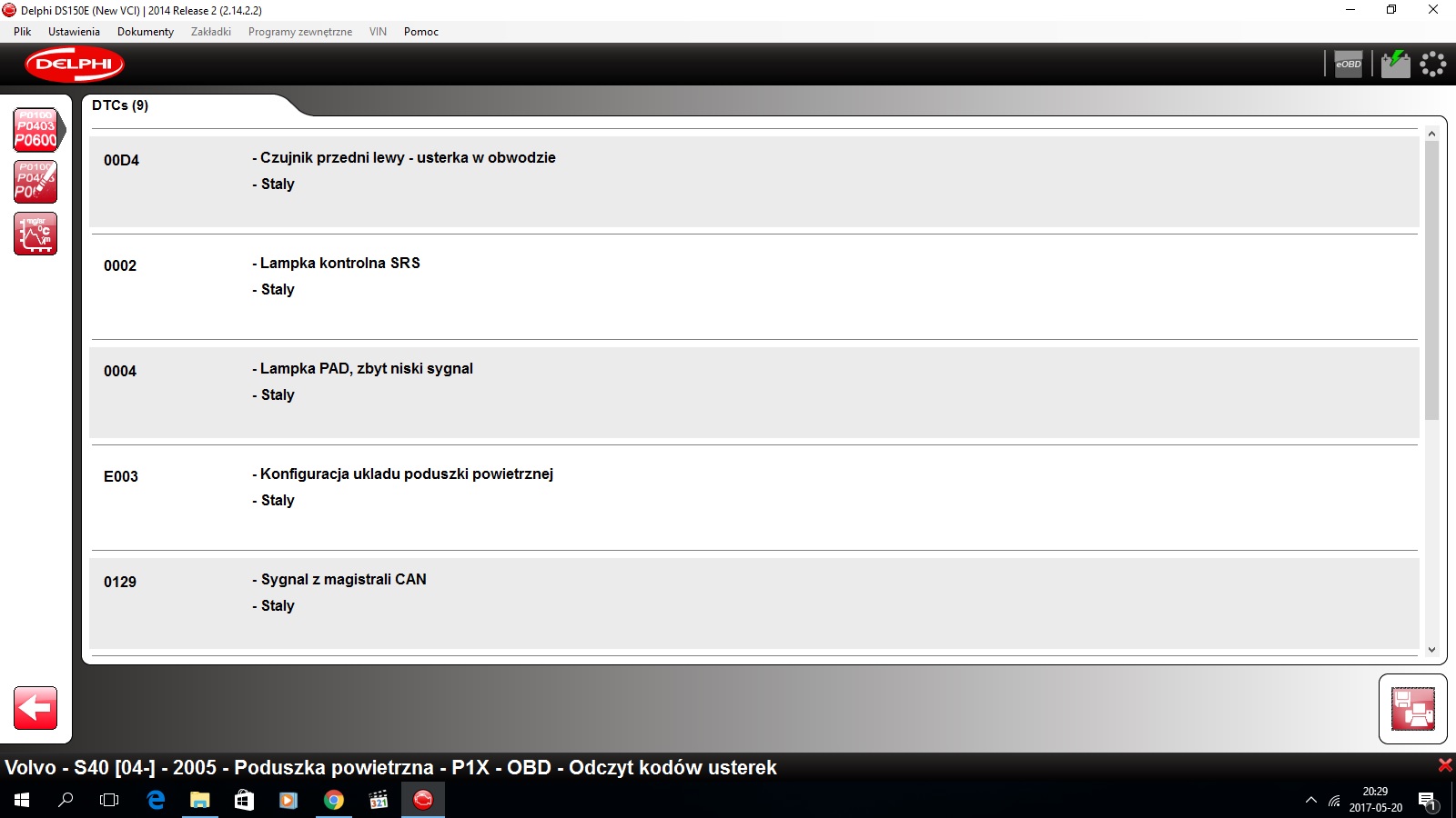

    Witam. Mam taki o to problem jak na załączonych zdjęciach. A historia samochodu jest taka ze w 2010 miał spotkanie z latarnia ktoś zamiast naprawić system srs jak trzeba założył oporniki ale chyba nie ogarną do końca tematu. dzisiaj założyłem wszystkie odpalone poduszki napinacze i dopinacz. jak widać błędów nie ma pod tym względem ale jest masę innych. Miał ktoś cos takiego po wystrzale poduszek? crash data ? więcej na moim Delphi chyba zrobić nie mogę jak skasować błędy. Jeśli ma ktoś odpowiednia wiedzę proszę o podpowiedz co dalej z tym fantem zrobić

    Może oczywiście być tak jak kolega pisze powyżej ale ja radzę podpiąć inny sprzęt bo już niejednokrotnie delphi pokazywał coś czego nie ma lub całkiem co innego . Auto było trafione więc może być wszystko ( to że nie pokazuje to może być opornik wrzucony ) .

    A ktoś może wie gdzie znajduje sie przedni czujnik lewy ? bo na słupkach zlokalizowałem ale to będzie od bocznego uderzenia to raczej nie to

    Szukaj pod maską na wzdłużnicach lub na przednim pasie pod maską.
    CEM nie ma komunikacji ze sterownikiem poduszek.
