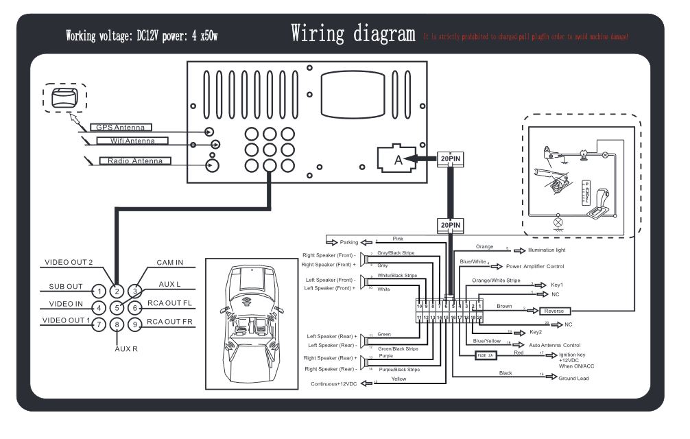

    posiadam takie radio jak w temacie, producent podaje informację że jest możliwość sterowania z kierownicy, z kostki radia wychodzą przewody oznaczone KEY + (w schemacie jako KEY 2 ) i KEY 1, w peugeocie jest natomiast CAN H i CAN L poniżej zamieszczam schemat radia jak i kostki w aucie:
    Ezonetronics CT0009 - Podłączenie sterowania manetką Peugeot 207 Ezonetronics CT0009 - Podłączenie sterowania manetką Peugeot 207
    podpowie ktoś jak to połączyć ?
  • #2 16489773
    kolibercio
    Szukanie igły w stogu siana. Są moduły do sterowania z kierownicy np. dla Alpine, Pioneer itp. lecz dla radia takiej firmy na pewno nie znajdzie. Bezpośrednie podłączenie nie będzie prawidłowo funkcjonować. Zakładam że działa to na zasadzie oporności, dana oporność uruchamia daną funkcję.
  • #3 16495478
    active
    temat do zamknięcia, konieczne było zakupienie osobnego sterownika
