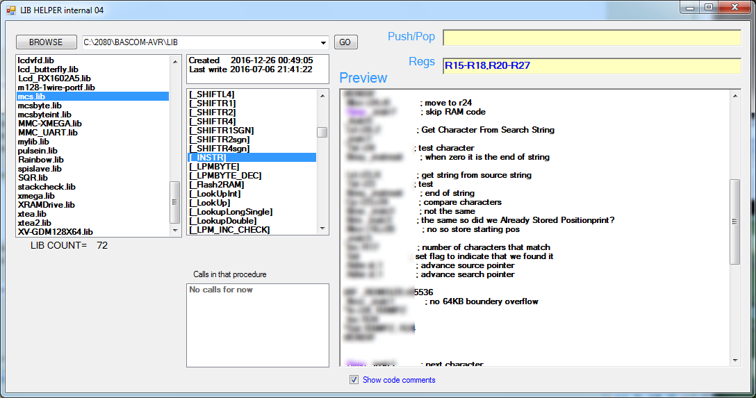

    ASMnauka_
    niveasoft dziękuję za pomoc.
    Ta funkcja w Bascom - ie dziwacznie działa.
    Mianowicie zwraca numer pierwszego znaku w ciągu.
    A nie o to mi chodzi.
    W tym przypadku trzeba jeszcze dodać długość szukanego ciągu i dodać do indeksu pierwszego znaku.
    W przypływie emocji naskrobałem programik zastępujący znaki.
    oto on:
    Kod: VB.net
    Zaloguj się, aby zobaczyć kod
    Nie mam pojęcia jak to jest skontruowane w Bascom-mie.
    Lecz ten przykład działa idealnie według moich potrzeb.
