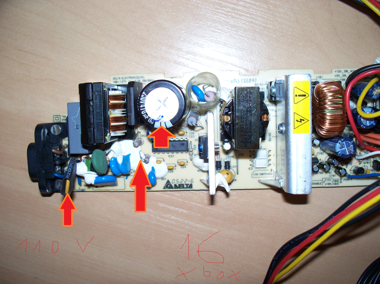

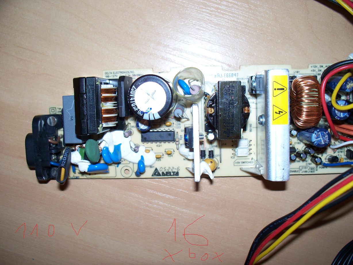

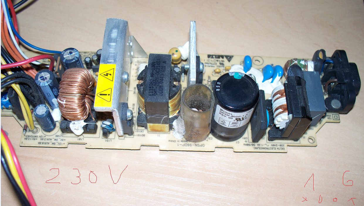

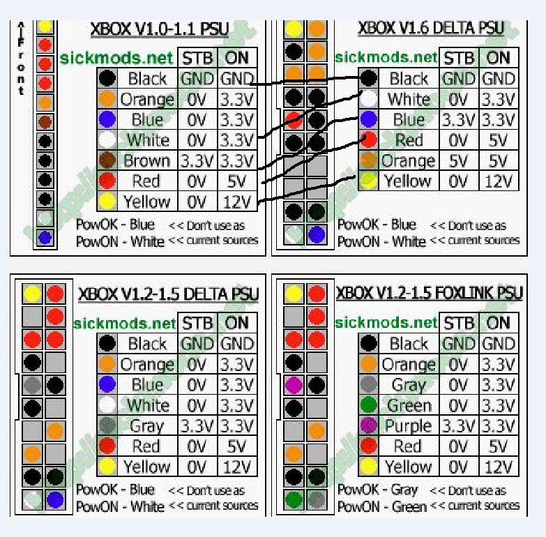

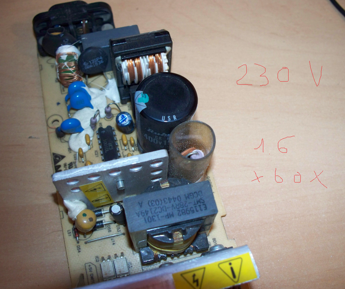

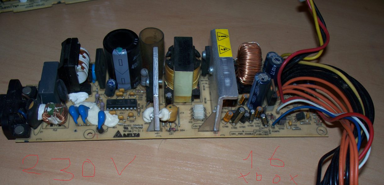

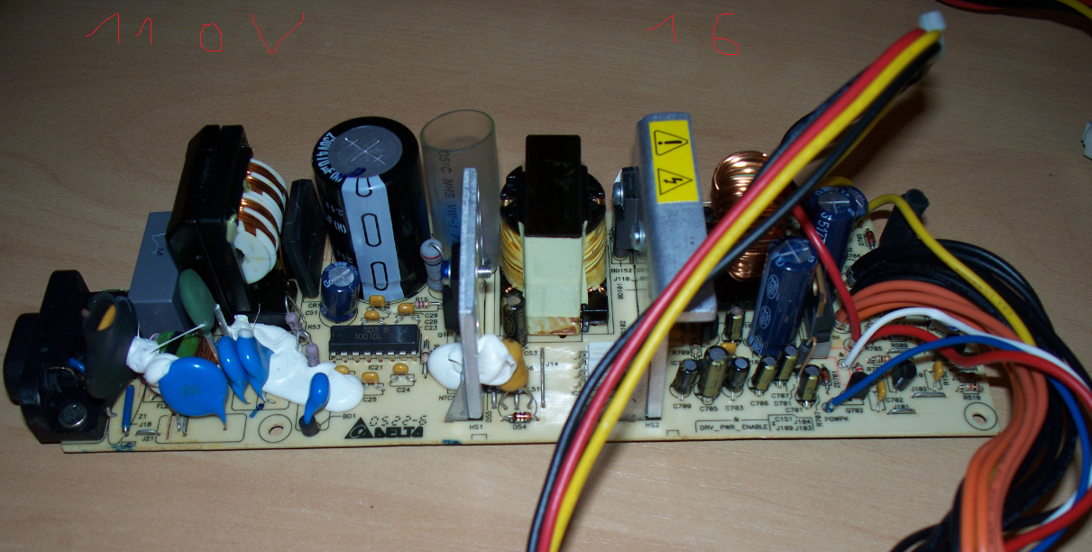

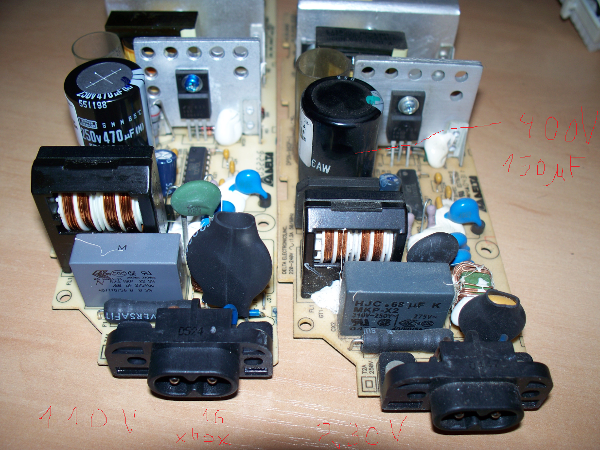

Mam problem
Mam sprawną płytę od xbox'a 1.6 i amerykański zasilacz 110 V
Oraz mam niesprawną płytę główną xbox'a 1.1 oraz sprawny zasilacz wersja 230 V
Nie ukrywam że nie chce mi się używać przejściówek czyli dodatkowych klocków tzw. konwenterów
napięcia wolę przerobić zasilacz z xbox'a 1.1 pod płytę 1.6
Teraz mam pytanie co jak mam połączyć aby to działało
