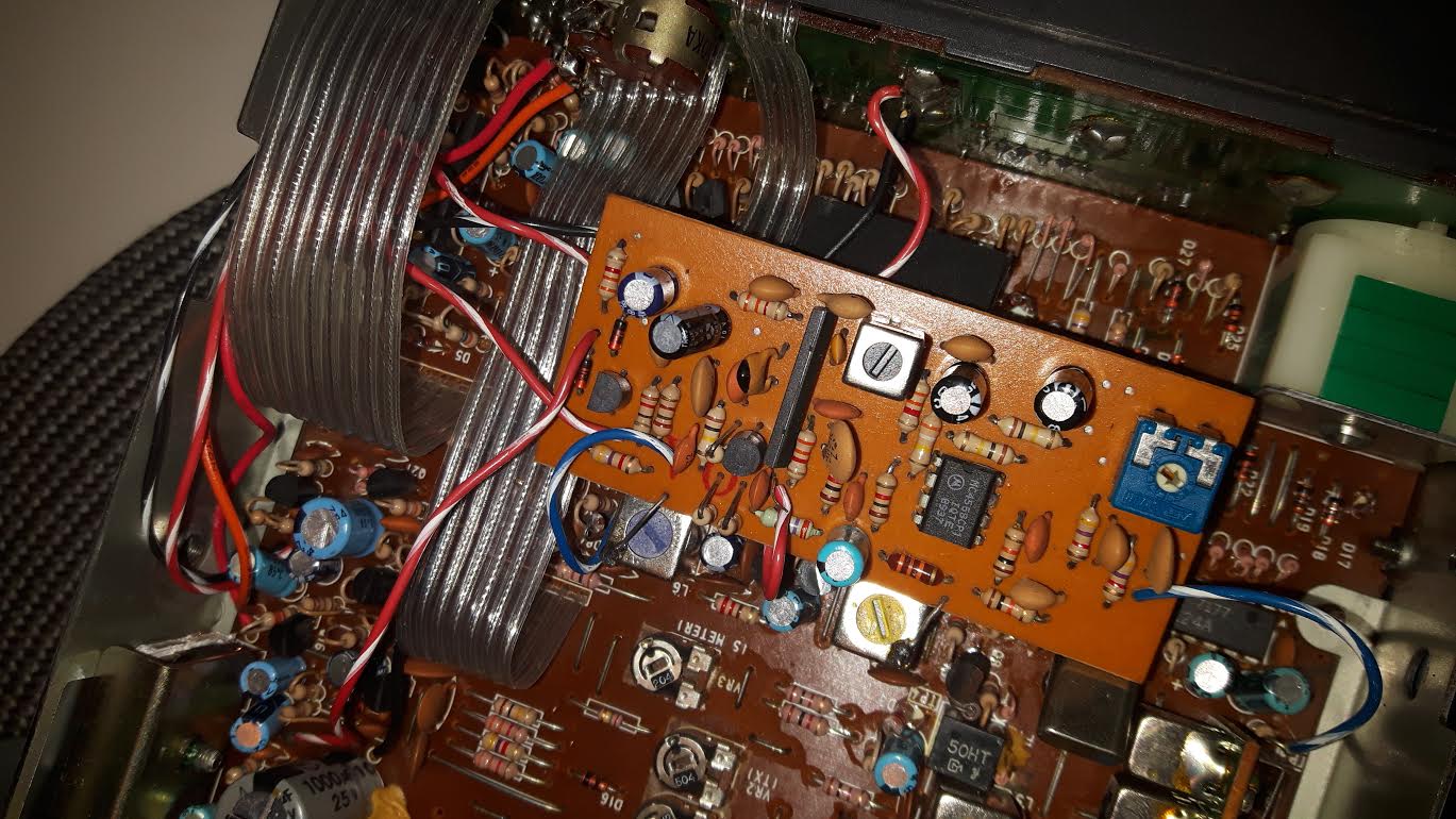

    Jestem na wyjeździe i nie mam jak sprawdzić radia, które wpadło mi w ręce. Właściciel jest zielony w tej kwestii.
    W rękach mam ładnego Wilsona z dodaną płytką wewnątrz radia.
    Mikrofon standardowy 4pin.
    Zastanawia mnie co to może być za płytka?
    Jest ona podłączona m.in. pod pin 2 gniazda mikrofonu.
    Pozdrawiam P.

    Dodatkowe płytki podłączało się w radiach korporacyjnych, między innymi pod przycisk mikrofonu. Służyły one do rozpoznawania na centrali numeru rozmówcy. Radio po naciśnięciu gruchy wysyłało sygnał który był odbierany na centrali i na monitorze wyświetlał się numer rozmówcy. Tzw "dyskryminacja". Nie Powiem Ci na pewno, ale może to być TO.

    Trudno :D powiedzieć w jakim celu(analogowy system kodowania rozmowy) została ta płyta w tym CB zamontowana, zapewne nie jako selektywne wywołanie jak

    W takim razie może ktoś ma wiedzę co to może być skoro na pokładzie płytki jest:
    - MC 4558CP1 - dual wide bandwith operational amplifier,
    - C1028HA - FM IF amplifier.
    Na moje oko to jakiś układ do FM. Tylko jakie jest jego zadanie to nie wiem.

    W tłumaczeniu gogle'a - "Podwójny szerokopasmowy wzmacniacz operacyjny".
